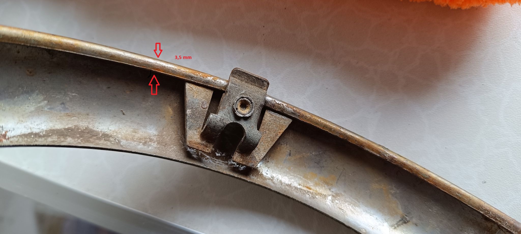

Wer kann einen Tipp geben, wo ich einen guten Nachbaulampenring kaufen kann? Der auch passt.. :D
Lari 1.jpg (341.39 KiB) 1518 mal betrachtet
Im beigefügten Foto das ist ein originaler, da ist die Breite des umgebogenen Randes 3,5 mm.
Ich habe einen Nachbauring bekommen, da ist der Rand 5 mm breit > keine Chance.. geht nicht auf den Lampentopf...
Vielleicht hat einer eine Empfehlung..

Der Lampenring von Motorrad Meister Milz ist verbaut...und hat auch perfekt gepasst !!

Das kann man ein wenig mit dem Überwurfrand des Lampentopfes korrigieren....am besten vor der Lackierung und dann nur den Decklack drüber.
Die Lackierer geben oft alles was der Laden hergibt und dann ist alles zu fett.

Das kann man ein wenig mit dem Überwurfrand des Lampentopfes korrigieren (mit Isolierband umwickelter Kombizange leicht nach innen biegen)....am besten vor der Lackierung und dann nur den Decklack drüber.
