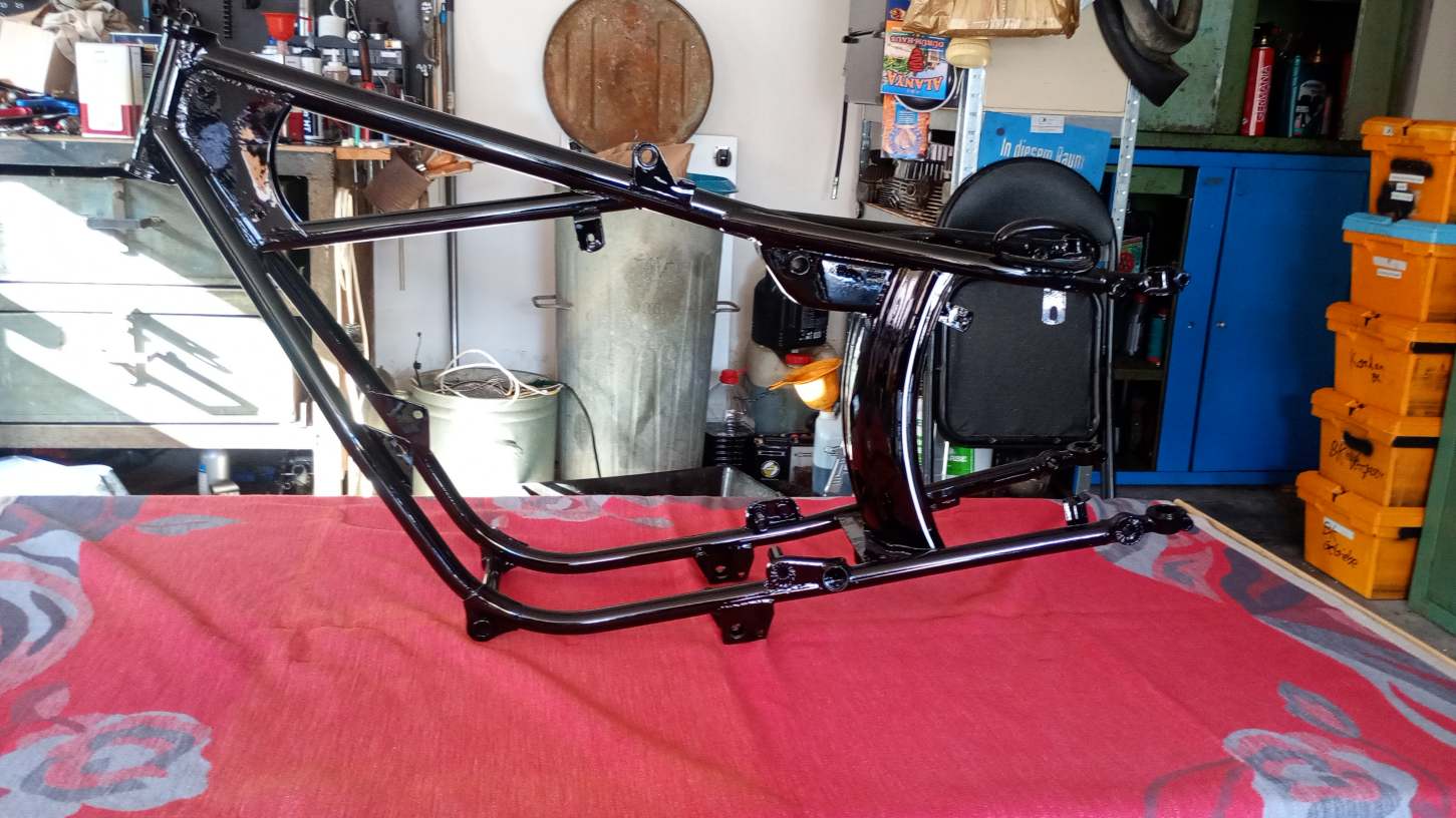

So, der rote Teppich ist ausgelegt, alle Leute verscheucht, die meine zwei linken Hände brauchen. Jetzt wird zusammengebaut!
Mfg Steven
Mfg Steven
