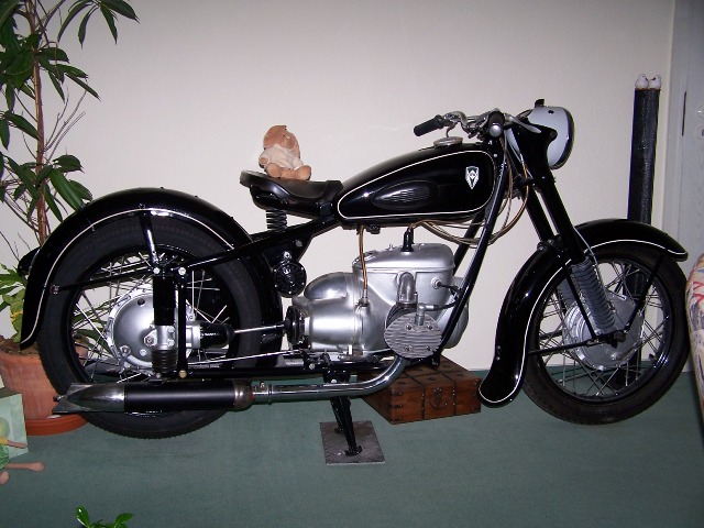

Hier ein Foto.

Schön

Sehr sehr schön,
sind die Abgasanlage noch Originale? wenn ja dann :shock:
ich traue es mir gar nicht zu sagen.....und nicht sauer sein. Die Tankkissen..........sind von den späteren Baujahren.
Aber dennoch, eine von ca. 1000 :D

die Auspuffanlage ist bis auf die Krümmer original, Krümmermuttern sind leider auch nicht 52/53.Mit den Kniekissen hast du Recht, weißt du vielleicht ob das die selben sind wie bei der AWO?

Sieht gut aus die kleine.
Bzgl der Kniekissen: die AWO hat andere, alte DKWs haben die richtigen dran. Ich denke das sie auch daher übernommen wurden.
Problem die für die DKW haben in der Regel die Autounion Ringe mit drauf. Die ISH 49 hatte auch die Kniekissenform allerdings sind die flacher. Ich hab mal welche auf einem Teilemarkt gefunden in einer gerümpelkiste und ich glaube in Erfurt wars da hatte ich auch welche in den Händen.
Ansonsten mehr Detailfotos :)

#115 Beitrag von Sport-Lu » 6. Apr 2015, 07:33
kochel hat geschrieben:
Hier ein Foto.
Moin,Moin! Ich muß mal blöd fragen....... die Lampe müsste doch schwarz sein,oder?
Ansonsten ein schönes Motorrad!

#116 Beitrag von kochel » 6. Apr 2015, 10:30
Hallo, ja hab es noch nicht geschafft sie zu lackieren.

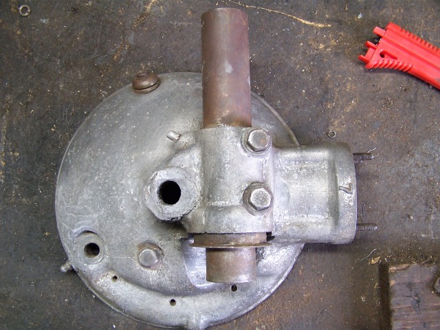

Hab nochmal drei verschiedene Motorvarianten und altes Kardangehäuse fotografiert,ganz links ist 53 Mitte ist 1/54
Gruß Andre

Das ist ja kein Wunder das ich kein 53 Motorgehäuse finde :wink: . Das ist bei mir wie mit den Kardangehäusen :mrgreen: . Die Tankkissen sind größer und mit AWO nicht im Ansatz vergleichbar.

Ach, da hängt ja am Kardan sogar noch dieses Blechdingens für den Faltenbalg dran. Nun weiß ich auch wie das aussehen muss...
Aber warum denn drei verschiedene Motorvarianten? 53 und 1/54 ist doch dasselbe...

#119 Beitrag von kochel » 9. Apr 2015, 18:30
der 54`hat schon das hintere geänderte Kurbelwellenlager.
Gruß Andre

#120 Beitrag von derwolf1303 » 9. Apr 2015, 22:29
stimmt, jetzt sehe ich es auch...
