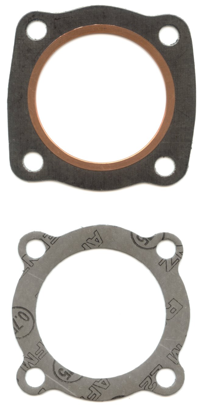

Hallo,oldisegler hat geschrieben:Kopfdichtung von Haase sind o.K., andere habe ich noch nicht verbaut.
Kopfdichtungen für unsere BK´s gibt es in verschiedenen Ausführungen.
Wenn alles schön plan ist dann sind die von Haase o.k.
Sollte man Probleme mit der Dichtheit haben, empfehle ich die Zyl.-kopfdichtungen mit Graphit und Press-bzw. Quetschring(Kupfer) .
Diese Zyl.-kopfdichtungen bietet Fa. Haase leider nicht an.
