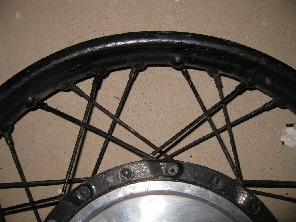

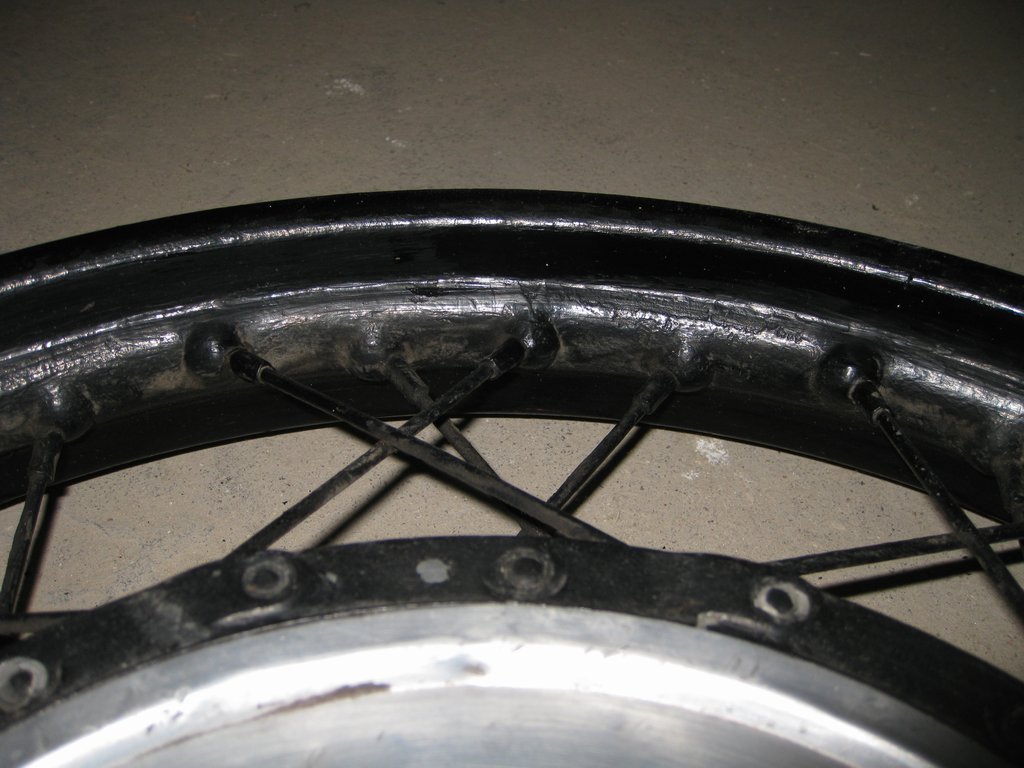

stell doch mal ein Bild von der Felge ein wo man 4 aufeinanderfolgende Punzungen sehen kann.
Wenn die 160er gebogen sind werden´s die 200er noch viel mehr sein.

Die Speichen waren so gebogen, daß sie eigentlich flacher aus der Felge hätten kommen müssen
da:
Re: Speichen
#18 Beitrag von Oldie » 12. Jan 2011, 15:40
Der Speichenwinkel wird flacher bei 200'er Einspeichung. Wenn Du wieder auf 200'er zurückgehst sollte es passen.
In der Werksinformation ist beschrieben, dass man bei Umspeichung von 200'er auf 160'er die Nippellöcher aufbohren soll. Das hat man bei Kutt seinen Rädern offensichtlich damals veräumt.

ich werde mir das mal genau ank.uken, wenn die farbe runter ist
leider bietet büchel keine 4mm speichen an - gehen würde das sicher

ich denke auch, mit 8,0 mm aufgebohrten Punzungen geht das bestimmt.
Die Radnabenbohrungen für die Speichen lassen jedenfalls die Stärke von 4,0 mm zu.
