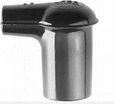

Re: Kerzenstecker
Was hält die Bastlerwelt denn davon?
Der abgebildete Stecker ist nicht der, den ich meine. Bitte links auf Zubehör-Zündanlage und dann auf Zündkerzenstecker-Oldtimer klicken. Dann nach unten scrollen bis zu Artikelnummer ZK-301001.
http://nysar-zuendkabel.de/index.html?d ... er3043.htm

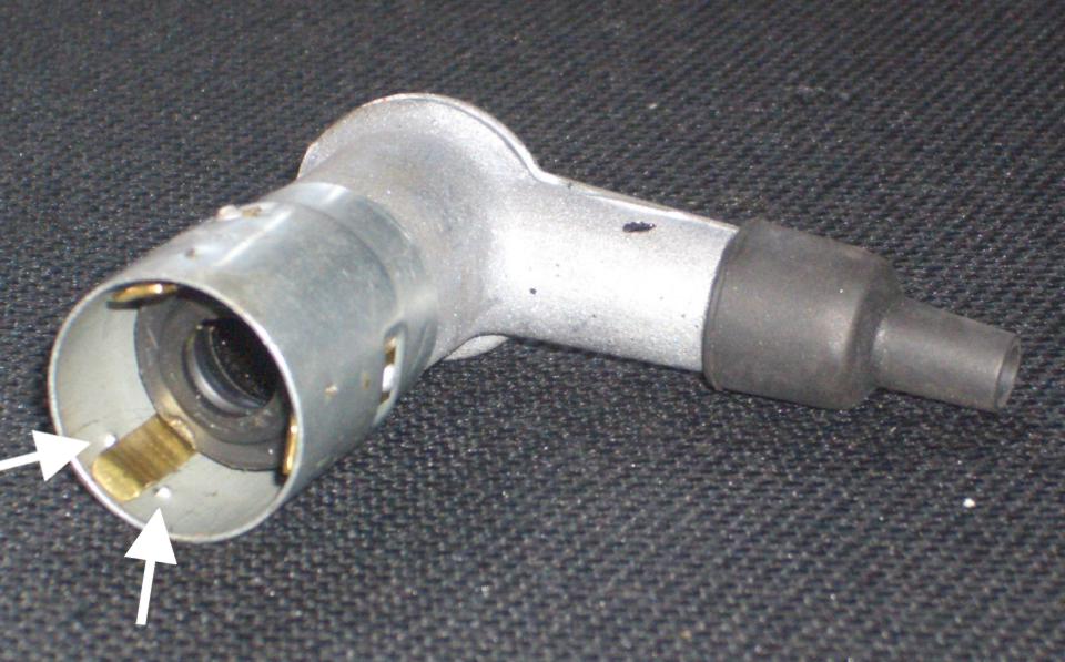

Danke für Deine Mühe, der ist schon nicht ganz schlecht, leider aber auf der Kabelseite zu kurz. Der Preis ist auch, naja...
Also, ich habe dank eines edlen Spenders jetzt Vorbilder (es gab erstaunlicherweise mehrere Varianten), ich habe auch eine Quelle für das Material für das Blechteil (muß aber 6m abnehmen, also für 200 Stecker!), aber es sind noch etliche Hürden zu nehmen. Es müssen mindestens 1 Form für die Plaste und 2 Blechwerkzeuge gemacht werden, und was das kostet,ist ja wohl hinreichend bekannt...
Noch ungeklärt ist z.B. die Schrift bzw. das Gütezeichen, ich sehe z.Zt. keine Möglichkeit, das mit vertretbarem Aufwand zu realisieren. Daher würde ich fürs erste eine sagen wir mal Billig-Version ins Auge fassen, die vom oberflächlichen Ansehen ganz gut passen würde, und eine für die Freaks, wo ich die Schrift usw. von einem Graveur vor dem Verzinken einbringen lasse.
Hat jemand eine andere Idee?
Gruß, Chr.
Gruß, Chr.

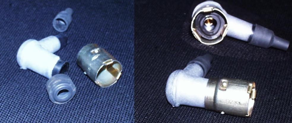

Hallo, was lange währt, wird gut.
Was die Nachfertigung betrifft, muß ich Euch noch etwas vertrösten, aber ich kann allen, die solche alten Stecker haben, jetzt schon eine Regenerierung anbieten, sofern das Blechteil noch verwendbar ist (das kann ich z.Zt. noch nicht nachfertigen).
Im Einzelnen wird gemacht:
Altes Plasteteil und alte Kontaktfedern entfernen, Blechteil reinigen und neu verzinken, dann neue Kontaktfedern aus Federmessing einnieten (ist ganz schön fummelig!)
Das Herz des Ganzen ist ein neuer NGK-Stecker, ein neues Plasteteil wird aus PUR um diesen Stecker gegossen, Metallbeschichtung mit eingegossenem Nickel-Silber-Pulver, sieht dem Original absolut gleich, ist also grau-silbern, Stecker wird anschließend mehrere Stunden getempert, um die Endfestigkeit zu gewährleisten. Die "eingebrannte Beschichtung" ist nicht mehr abreibbar. Das Teil weist eine sehr gute Hitzebeständigkeit (bis zu 120° C) auf. Die Festigkeit (40 N/mm²) ist möglicherweise minimal geringer als das alte Teil, aber wer will schon Klimmzüge daran machen?
Elektrisch ist das Teil besser als gut. Die Isolation wird durch den neuen NGK-Stecker gewährleistet, auch der Kontakt oben an der Kerze. Ein Entstörwiderstand (1kOhm) und die sehr gut leitfähige Beschichtung gewährleisten die Nahentstörung. Original waren da 9kOhm +/-33% drin (wobei die von mir gemessenen Werte i.allg. weit darunter lagen), so daß es bei der etwas schwachbrüstigen BK-Zündung garantiert keine Nachteile gibt. Da meine BK leider noch nicht so weit ist, konnte ich den Stecker bisher nur an einer 6V-TS ausprobieren - ohne Probleme! Sollte evtl. eine Elektronik-Zündung mit diesem Stecker nicht laufen (was ich aber nicht glaube), kann man Widerstandskabel einsetzen.
Zusätzlich ist innen ein Ring aus Silikongummi eingesetzt, zusammen mit der ebenfalls aus Silikon bestehende Kappe am Zündkabel ist das Teil absolut wasserdicht!
Lieferzeit ist ca. 2-3 Wochen, mein Preis pro Stück sind 14,-€ (ich will mir keine goldene Nase verdienen, davon sind knapp 2/3 Materialkosten!) zzgl. Versand (Je nach Wunsch Warensendung für 2,-€ oder versichert für 5,-€). Bezahlt wird erst, wenn der regenerierte Stecker wieder angekommen ist und volle Zufriedenheit herrscht! Auf Wunsch verwende ich auch das alte Plasteteil wieder, wenn es noch brauchbar ist (meist sind sie aber so spröde, daß sie beim Zerlegen platzen), dann 5,-€.
Zum Vergleich: In der Bucht ist dieser Tage ein Originalteil (mit fragwürdigen elektrischen Qualitäten und ohne Gummiteile) incl. Versand für 26,-€ über den Tisch gegegangen (Artikelnummer: 280858877777).
Also, wer für das originale Aussehen seiner BK bei gleichzeitig verbessertem Gebrauchswert was tun will, schicke mir seine Altteile! Adresse im Profil.

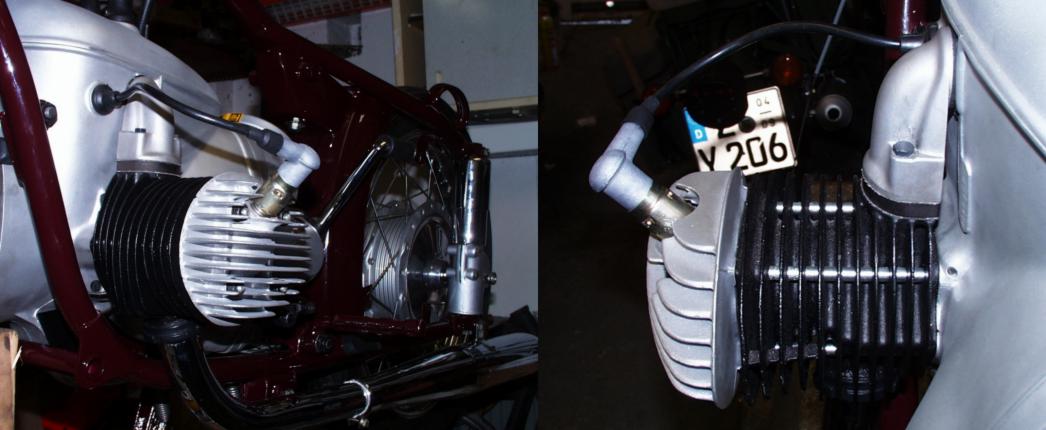

Und so sieht es dann an der BK aus. Ohne mich loben zu wollen, mir gefällt es!
