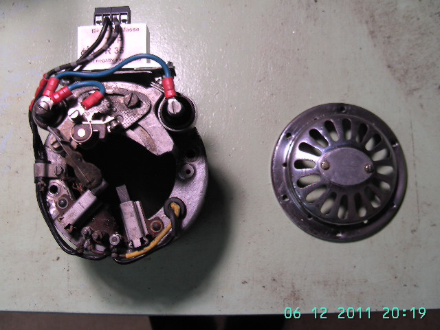

Auch ich kämpfe manchmal mit dem Oldtimergewissen.
Hier rechts im Bild die originale Hupblende mit nicht mehr gutem Chrom, die aber so angebaut wird. Die Spule in der Hupe selber gewickelt.
Obwohl es wunderbare verchromte Blenden gibt und ganze Hupen (Signalhörner) gibt. Und links der Kompromiss wegen dem Fahrlicht mit elektr. Regler.

Noch eine Bemerkung zum Bild im obigen Beitrag: Abgesehen vom geringeren Eigenverbrauch hat ein elektronischer Regler praktisch keine Vorteile gegenüber einem intakten mechanischen. Die Leistung des Generators wird definitiv nicht wesentlich erhöht. Und bei meiner BK werden solche Quetschverbinder nicht verwendet. Original waren die Kabelschuhe verlötet und es gibt keinen Grund, das anders zu machen.

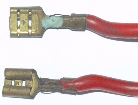

Hier noch ein Beispiel für den mangelhaften Kontakt bei einem Quetschverbinder, der vor kurzem die gesamte Elektrik einer ETZ lahm legte. Es war das +Kabel von der Batterie zur Sicherung. Das Ding ist ziemlich heiß geworden, die Isolierung war teilweise geschmolzenen.
Bei meiner BK ist beim ersten Start die gesamte Elektrik dank guter Lötstellen 100%ig funktionsfähig gewesen (sieht man mal vom Regler ab, der zu niedrig eingestellt war).

Hallo bujatronic
was die Quetschverbinder betrifft so ist im Fall des Fotos auch der falsche Quetschverbinder für diesen Querschnitt verwendet wurden. Es gab wie du sicher weißt verschiedene Verbinder. Zumindest kenne ich zwei Größen. Im vorliegenden Fall kam keine sichere mechanische Verbindung zustande. Das halte ich gerade beim Batterieleitung für bedenklich.
Natürlich habe ich nichts gegen löten. Alles was gelötet war wird wieder gelötet. Ich finde nur das mit einem alten Kabel diese Methode auch nicht optimal ist. Wird neues Kabel verwendet ist das o.K.

Re: !!!! Original !!!!
ja, das stimmt, eigentlich hätte hier eine 2,5er Flachsteckhülse verwendet werden müssen, das war aber nicht die Ursache für den Ausfall.
