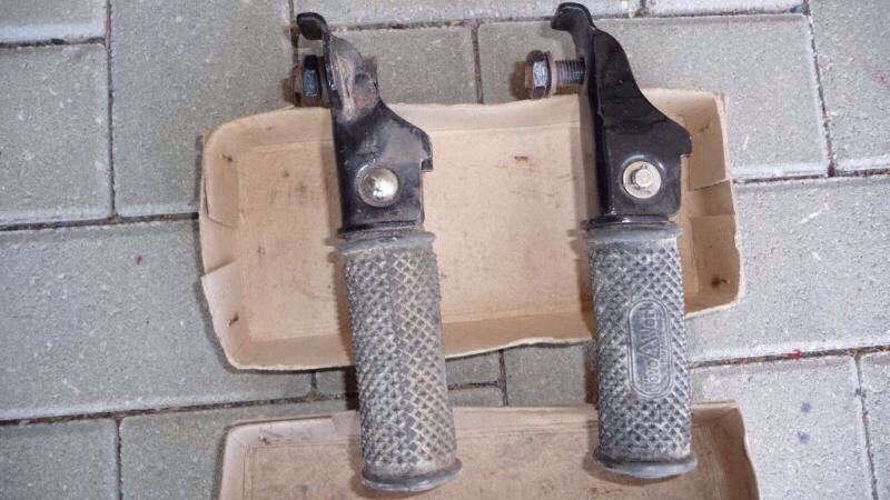

schaut mal in den folgenden Link, habe ich so auch noch nicht gesehen.
Vll. eine der ersten Ausführungen oder falsche Fußrasten in originaler alter Verpackung oder es gab die unterschiedlichsten Hersteller für zusätzliche Anbauteile oder, oder, oder
Auf jeden Fall aber Trapezform

is ja'n Ding! Solche habe ich noch nie gesehen! Aber allein die Verpackung... Was es nicht alles so gibt!

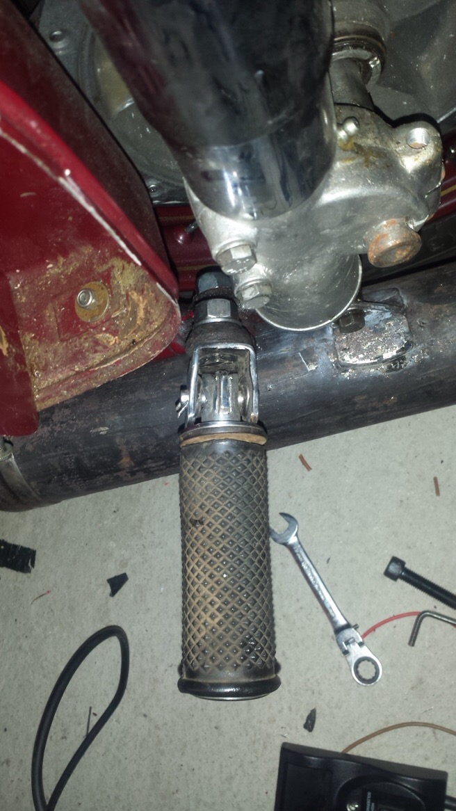

So, ich hatte kurz vor meiner Abreise zur Montage auf die Schnelle zwei Bilder gemacht.
Ich hoffe ihr könnt darauf was erkennen und mir sagen, ob das die richtigen oder falschen Fußrasten sind.
Der Halter für die Linke Fußraste scheint, nach allem was ich herausgefunden habe, der Falsche zu sein.
Morgen bin ich wieder daheim und mache mal ein besseres Bild von dem Halter.
Matthias
Matthias

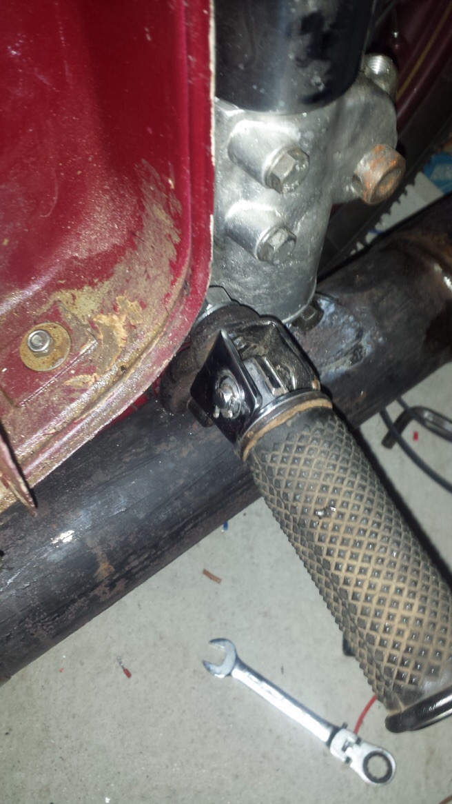

Hier das zweite Bild. Kann mit dem IPad nur ein Bild pro Post anfügen

Habe ich gerade durch Zufall entdeckt. Sind das hier die richtigen Fußrasten?
- image.jpeg (98.44 KiB) 5214 mal betrachtet

Schau mal auf das eine Bild von mir, welches noch verfügbar ist. Das zeigt die Rasten im zerlegtem Zustand. Rechts ist die Raste zu sehen wie du sie verbaut hast. Unter der Raste siehst du den dazu gehörigen Halter. Die Kombination Raste und Halter so wie du sie verbaut hast war an der Touren AWO verbaut. Auf meinem Bild links ist die zerlegte Raste und der Halter zusehen wie er an die BK gehört und wie er auch in dem ETK der 17 PS Version zu sehen ist. Deine Raste ist aber authentisch und war sicherlich früher öfter auch an der BK verbaut aber der kurze AWO Halter passt nicht.
Die Rasten auf deinem letztem Bild gehören zur „Eisensau“.
