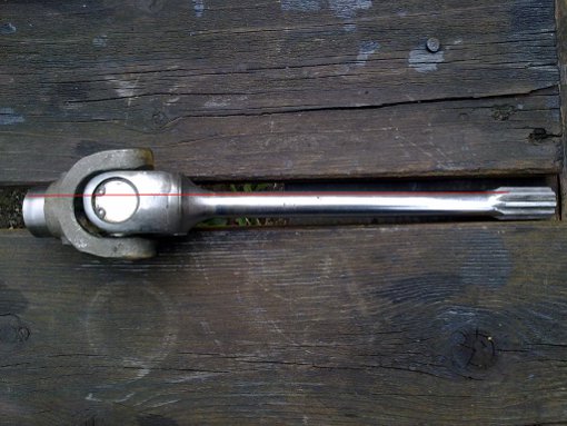

#24 Beitrag von kutt » 21. Mär 2012, 22:50
nachschlag :D
beim wühlen fiel mir eine weitere Welle in die Hand und siehe da:
wieder ganz anders:
(die Rote Linie zeigt die Ausrichtung der Klauen)
also ist es hier genau 180° so, wie es eigentlich nicht sein darf.
trotzdem ist da ein Körnerschlag.
Und nun?
ich bin immer mehr der Meinung das dieser Körnerschlag nur gemacht wurde, daß die verzahnung immer wieder gleich in den Mitnehmer kommt ...

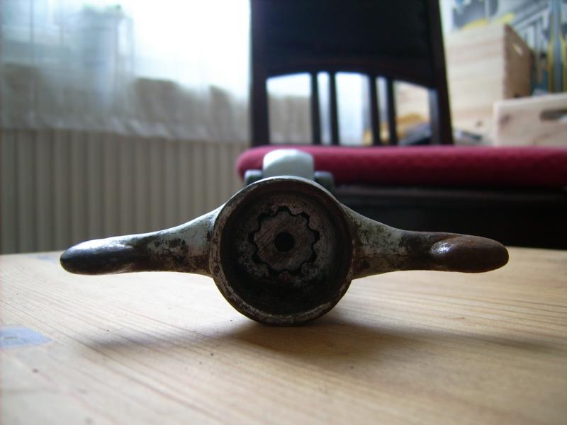

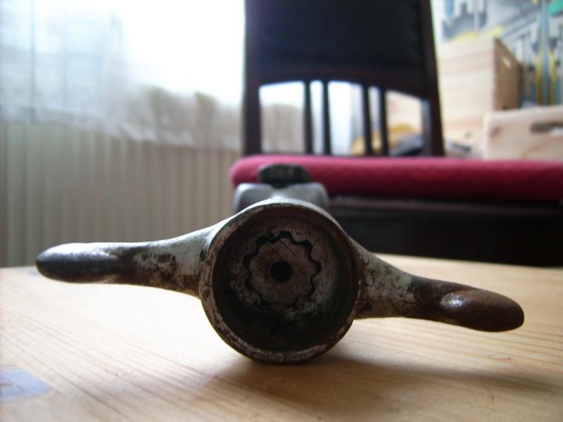

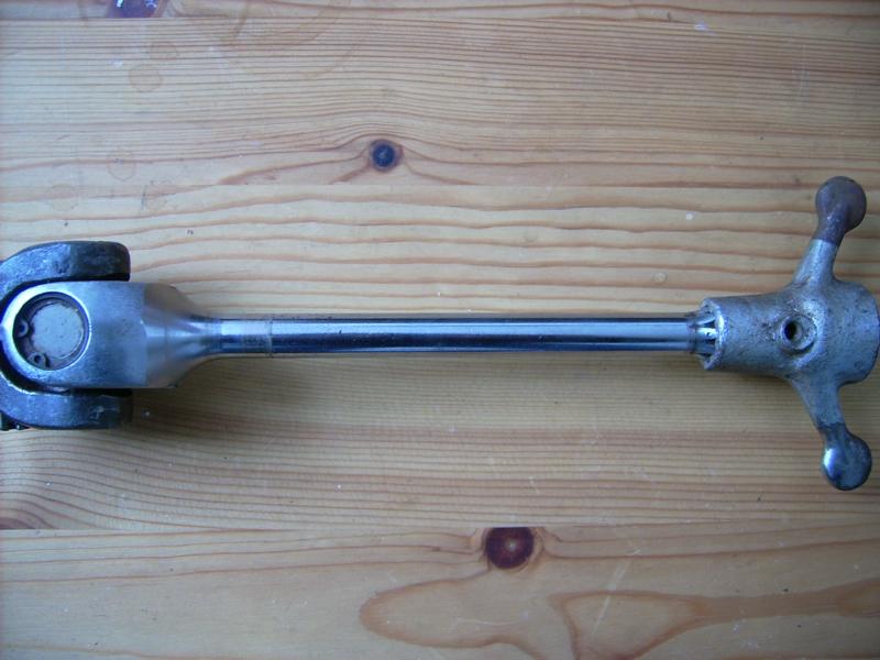

#30 Beitrag von Christian » 20. Apr 2012, 18:18
habe mich ja lange nicht mehr zum Thema geäußert (wo ich doch die Diskussion mit losgetreten habe :wink: )
Was soll ich sagen? Alle Mitnehmer und Wellen von mir gehen nicht so zusammenzubauen wie von Andre und Jörn empfohlen.
Wie gesagt, ich habe die Wellen mit dem Körnerschlag. Ich kann nur um 90° versetzt zusammenstecken, 180° geht bei mir nicht.
Bujatronic, auch deine Theorie mit dem Versatz der Verzahnung ist somit (im Fall meiner Wellen) nicht korrekt.
Demnach hat man bei MZ an Mitnehmern/Kardanwellen im Laufe der Produktion geändert.
Anbei noch ein paar Bilder (ich habe es mit 4 Mitnehmern probiert - immer dasselbe Ergebnis):
