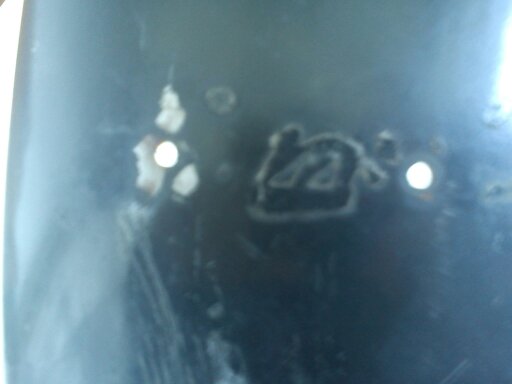

Hallo! Gab es org. mal auf dem hinteren Koti einen BK Schriftzug? Ich habe da noch geringe Reste die in diese Richtung deuten. Desweiteren interessiert mich noch wie das Scharnier des hinteren Kotis org. befestigt war (geschweißt/genietet/geschraubt). MfG! C.B.
Re: Fragen über Fragen zur BK
Hallo busse carsten,
das Scharnier war meines Wissens je nach Bj. :angerollt, genietet und noch später gepunktet.
