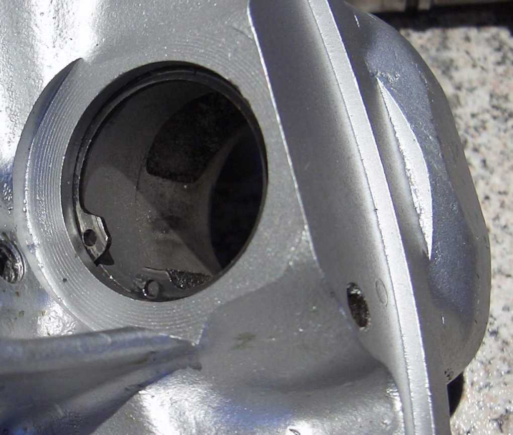

Anbei noch ein Bild (danke, bk350@fmode.de!), man sieht, daß dort oberhalb und unterhalb der Welle ein größerer Raum ist, den mal wohl beim Bohren kaum verfehlen kann.

Habe noch einmal nachgedacht und glaube jetzt, daß die Ablaufbohrungen unnötig sind, da bei stehendem Kardan das Öl durch die Zwischenräume zwischen den Nadeln am hinteren Lager herauskann. Man muß beim Ölwechsel halt etwas Geduld haben und ggf. die Maschine vorn anheben. Die verbleibende Restmenge ist einerseits so gering, daß man sie in Kauf nehmen kann, andererseits aber groß genug, um eine sofortige Schmierung der Lager beim Anlauf zu sichern.
Als Zulauf würde ich in den Blechnapf 2 Löcher bohren, die seitlich etwa an der Unterkante des im Bild oben erkennbaren oberen Hohlraums liegen, damit sich dort nicht zu viel Öl ansammelt (Restmenge).
