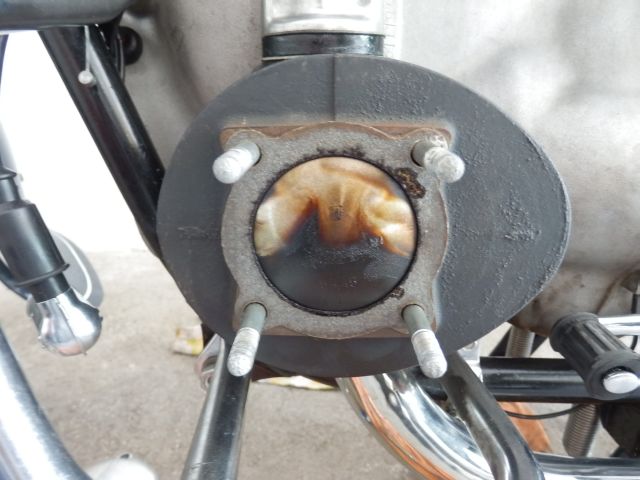

So Leute, hab mich jetzt hingesetzt um zu schauen, ob sich evtl. der Zündzeitpunkt verstellt hat - um auch das auszuschließen. Hab die Zylinderköpfe abgebaut und erstaunlicherweise weisen die Kolbendome unterschiedliche Färbung auf. Also ist das wohl doch eine einseitige Geschichte. Außerdem habe ich festgestellt, dass die Fliekraftgewichte recht schwer gehen, d.h. die gingen irgendwie nicht wirklich selbständig zurück bzw. nur sehr langsam. Habe dann mal mit WD 40 sauber gemacht und dann noch mal mit Öl hinterher. Jetzt gehen die wieder ganz leicht ohne Probleme.
Bild 1 ist von der rechten Seite und Bild 2 von der linken Seite.

- rechte Seite
- P5050002.jpg (61.19 KiB) 7663 mal betrachtet
- linke Seite
- P5050001.jpg (64.51 KiB) 7663 mal betrachtet

du hast rechts eine größere Düse drinn ?
hmm - bei mir hab ich das genau anders herum gemacht.
Links: 100
Rechts: 95
Lange herumprobiert und zu dem Entschluß gekommen, daß diese Konfiguration am besten ist.
Wobei ich nahe drann bin die Kolben auszubauen... gefallen mir nicht. Irgendwas stimmt da mit den Maßen nicht. Der linke ist am Außlaß blank und der rechte am Einlaß. Also immer auf der Druckseite. Ich habe über 12 Kolben hier rumliegen - so ein Bild zeigt keiner...

Hm, ich hab auch rechts die grössere Düse drin, wobei meine beide wesentlich grösser sind als original. Rechts war immer die Klemmerseite, daher dort die grössere Düse. Macht auch Sinn, da dort der Vergaser relativ frei ansaugen kann, während der linke ja etwas versteckt sitzt und dadurch mehr Widerstand (Unterdruck) beim Ansaugen hat. Was bedeutet, dass er ohnehin mehr Sprit ansaugt. Zudem ist rechts die Auslasseite die Druckseite, da dürfte ein wenig fetteres Gemisch aka kühlere Verbrennung hilfreich sein.
So hab ich mir das hingedacht. Original solls aber wirklich so sein, dass links grösser als rechts sein soll. Warum, erschliesst sich mir nicht. *grübel*
Vielleicht hab ichs überlesen: Hast du schonmal die Batterie komplett voll geladen und dann eine Fahrt gemacht, vielleicht auch nur mit Standlicht (pscht, ich verrats nicht)? Ich hatte auch das Problem, dass bei Ortdurchfahrten und generell niedrigen Drehzahlen Ständig ein Zylinder weg blieb. Ich meine, es war der mit dem "Verkehrtherum-Funken". Also der linke, richtig?
Das könnte bei dir die blanken Stellen auf dem linken Kolben erklären. Das Gemisch wird dort bei den Aussetzern nicht verbrannt, sondern wirbelt komplett einmal durch den Zylinder und aus dem Auspuff wieder raus. Zumindest wäre so meine Theorie, ohne es genau zu wissen. Vielleicht ist es ein Denkanstoss.

Also, ich hatte auf der rechten Seite die kleinere Düse drin und habe jetzt dort die größere auch reingeschraubt. Hab jetzt auf beiden Seiten 95 drin. Mal sehen wie es da läuft. Hatte ich zwar schon mal und da hatte ich auch Probleme und bin dann rechts auf 90 gegangen. Aber man weiß ja nie. Manchmal überlegt es sich die Maschine anders. Ich probier das jetzt mal so. Wenns nicht passt, schraub ich wieder die 90er rein.

Also was der Kerl schreibt ist richtig. Auf der linken Seite sind deutlich Auswaschungen zu erkennen. Also hier hat es auf jeden Fall nicht gezündet.

ich würde eher sagen, daß die rechte Seite zu fett läuft. (oder du hast einen 15PS Kopf drauf)
Die BK hat einen asymetrischen Brennraum - vor daher sehe ich den linken eher als "normal" an.
Hast du Zylinderkopfdichtungen eingebaut? Die Dichtfläche schaut irgendwie anders als.
Zu den Düsen: Ich hatte von oben angefangen. Erst mit 2x 105 und dann langsam verkleinert. Dazu die Kerzen im Auge behalten. Als der Motor dann am besten lief, habe ich die Düsen wieder um eine Nummer vergrößert, um die Gefahr meiner Regen- und Abendstundenklemmer etwas zu entgehen

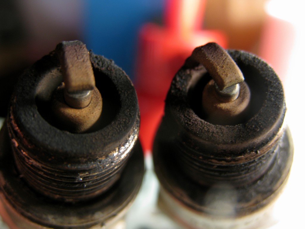

Nur mal informativ
Meine Kerzen mit meiner 100 (links) und 95 (rechts) Bedüsung
Die Rechte Kerze auf dem Bild war im rechten Zylinder und ist einen Hauch heller. Evtl. versuche ich da noch mal eine 100er Düse. Oder ich reibe die 95er etwas auf.. mal überlegen...
Ach ja .. immer das Öl dazuschreiben .. das hat großen Einfluß auf das Kerzenbild.
Ich fahre MZ408 vollsynthetisch 1:33

Ja, meine Kerzen sehen um etliches heller aus. Habe ja jetzt erst mal auf beiden Seite eine 95er reingemacht und dann habe ich die Teillastnadel auch noch um eins hochgehängt. Ist jetzt in der 2. Kerbe von unten.
