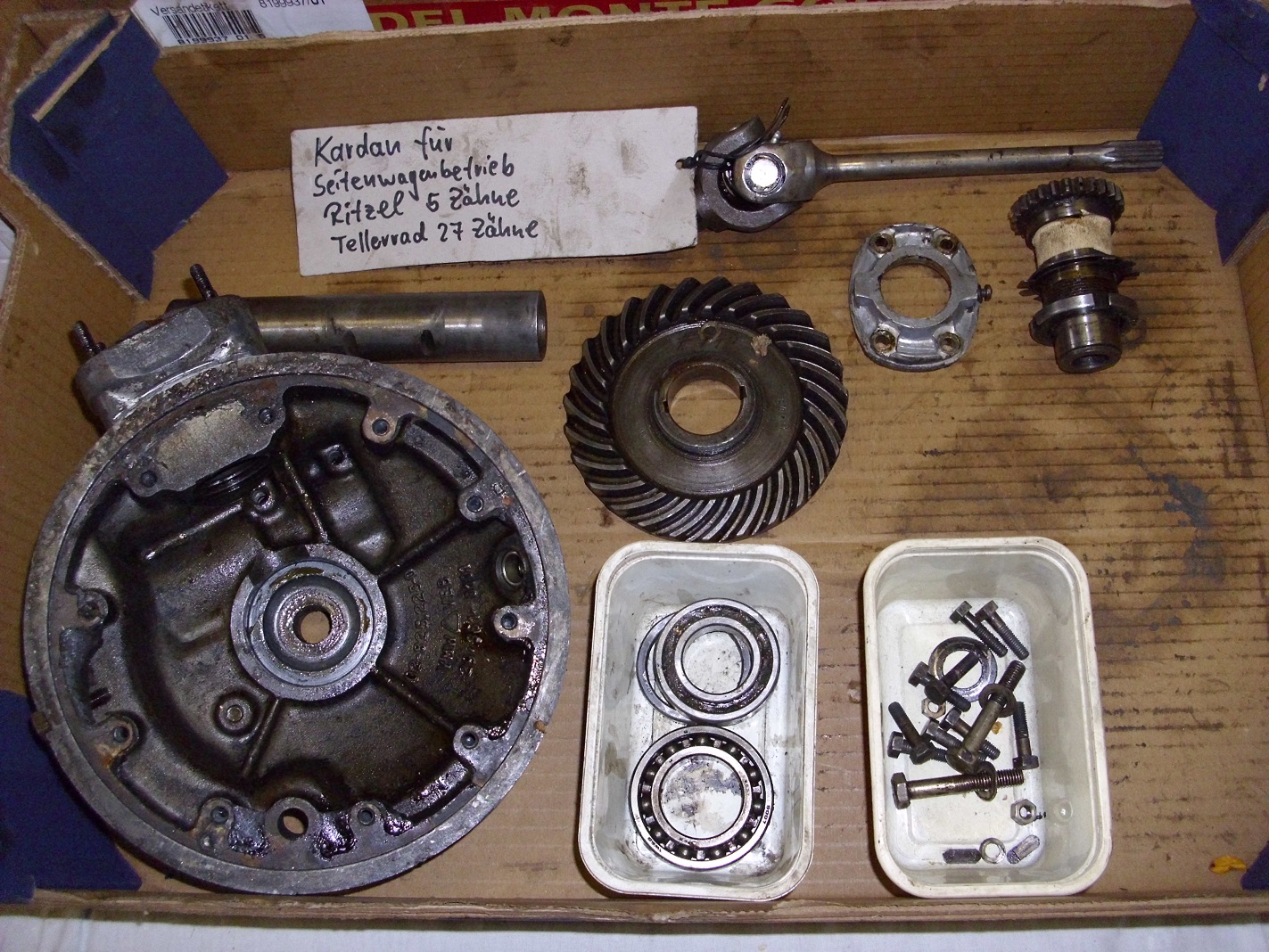

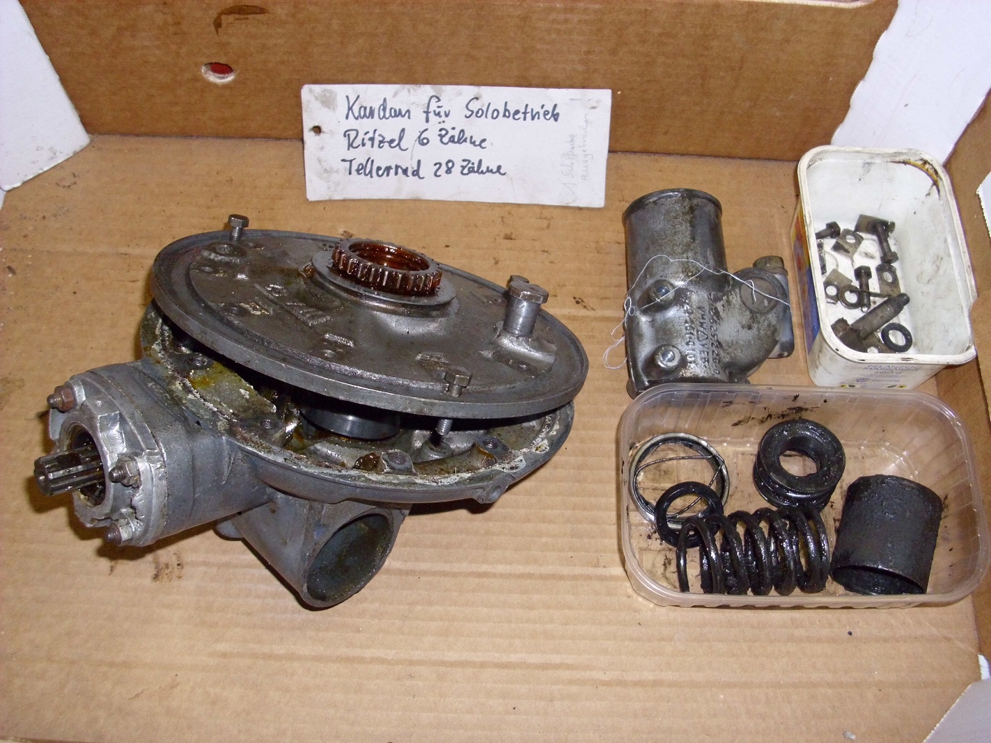

Hallo Kutt,
vielen Dank für diese Bilder.
Das macht mich schon sehr nachdenklich.
Habe meinen Kardan bereits 3x zerlegt und immer wieder neu abgedichtet.
Aber nach einigen Wochen ging das getröpfel dann wieder los. Ursache ???
Habe hier einen Haar-Riss vermutet. Unter der Lupe war jedoch nichts zu erkennen.
Seitdem fahre ich mit Fließfett.
Das Fett auf den Fotos sieht jedoch aus, als hätte die Maschine einige Wochen im letzten Elbehochwasser gestanden
und der Schlamm ist direkt dort reingelaufen.
Werde mal meinen "Kamera-Spion" bemühen, um mal zu schauen ob der Elbe- Schlamm bei mir auch schon angekommen ist.
Wie lange war denn das Fett ( Fotos ) bereits im Kardan ?
Wie viele KM war das Zeug drin ?
War das wirklich Fließfett oder nur Fett aus der Fettpresse ?
Hast Du noch die genaue Bezeichnung von dem Zeug ?
(Dieses Fett aus der Fettpresse trocknet durch die Wärme im Kardan sehr schnell aus und wird steinhart.)
Scheinbar sogar härter als Stahl....................... unglaublich.
So etwas hab ich noch nie gesehen.
Ein sogenanntes weiches Fließfett hat grundsätzlich die Eigenschaft, bei Temperaturen
zwischen -40 Grad bis + 120 Grad und mechanischer Beanspruchung nicht zu verklumpen oder auszuhärten.
Habe z.B noch eine alte Tube von dem Zeug (Fabrikat Gearmaster ZSA ) bei mir im "Medizinschrank" gefunden.
Ist immer noch schön weich und fluffig.......nach über 10 Jahren.
Beschädigungen an Metallteilen sind damit zu 100 % nicht möglich.
(Steht jedoch nicht drauf, wie lange das so bleibt.

das wird dir Kutt nicht sagen können, wurde halt früher verwendet wenn es gar nicht anders ging, auch auf Grund der mangelnden Ersatzteilversorgung. Jeder der schon einige Kardan gemacht hat kennt das Zeug. Ekliges Zeugs, geht nur schwer raus und stinkt ist aber nicht hart. Hersteller?? Heute ist die Ersatzeilversorgung wesentlich besser und es wird nicht mehr gebraucht. Wir haben über alle möglichen Leckstellen am Kardan und auch Getriebe hier schon ausführlich diskutiert.(Suchfunktion)
Sicher ist die Qualität des Fließfetts heute besser aber Fließfett bleibt Fließfett und ist kein Öl. Man bekommt an der BK alles dicht bis auf den abfließende Sprit vom Tupfen der muß abfließen können, schon um ein eventuell klemmende Schwimmernadelventil zu bemerken.

Sorry für die späte Antwort:
Ich kann dir leider nicht sagen, wie lange das Fett drinn war.
Ich hab mit demjenigen, dem das Teil gehört auch per Mail Kontakt und er kennt auch diesen Beitrag
Evtl. möchte er selbst was dazu schreiben oder mir einfach mal eine Mail schicken, wie lange das Fett drinn war.
Mal davon abgesehen: Ich habe auch schon mal ein Getriebe gehabt, da ist auch jemand auf die briliante Idee gekommen Fließfett ins Getriebe zu kippen. Leider zieht das Getriebe viel Wasser (zumindest meins - OK .. fahre auch gern bei Regen
). Jedenfalls ist mein Getriebeöl immer milchig.
Das Fließfett hatte sich in dem Getriebe, zusammen mit dem Wasser zu einer Art Knetmasse verbunden und war überall ... außer an den Zahnrädern. An dem Getriebe war echt alles im Eimer... Beim Endantrieb wird das ähnlich sein. Es ist ja ein offenes System und zieht folglich Wasser
