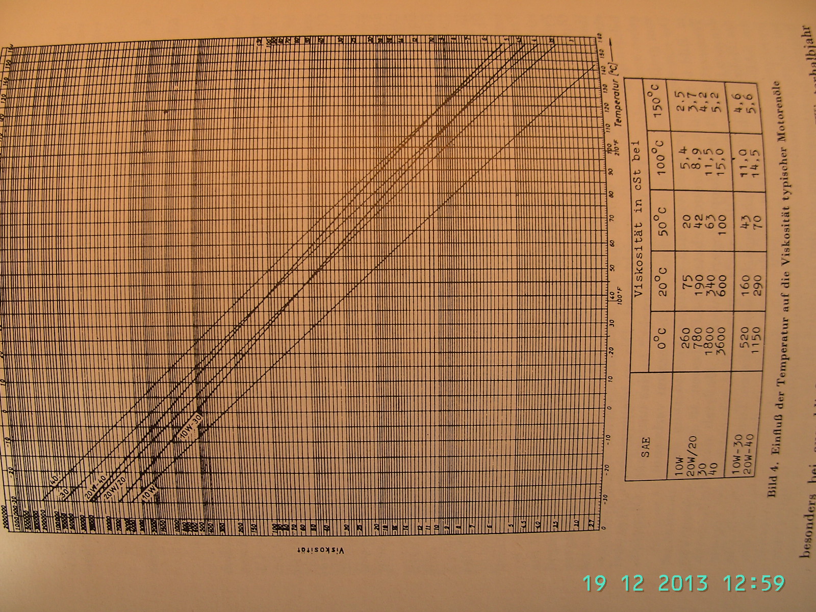

#23 Beitrag von BK-Fahrer » 19. Dez 2013, 19:53
Hab da was gefunden womit man die MINOL Daten auf 100 Grad C interpolieren kann, siehe beiliegende Tabelle von "Früher" aus den 60ern von ARAL.
Beispiel Addinol mit 49 cSt bei 50 Grad C.
Addinol ist ein SAE 20/30 also suche ich den Punkt bei 50 Grad C und Viskosität von 49 cSt.
Dann ziehe ich eine Linie parallel zu SAE 20 und 30 und lese bei 100 Grad ab und lande dann irgendwo bei 10 cSt.
Näherungsweise stimmt das schon. Das kann man dann mit jeder Temperatur machen, siehe Diagramm.
Das wars und jetzt sind wir alle Ölexperten.
Besten Gruß.
