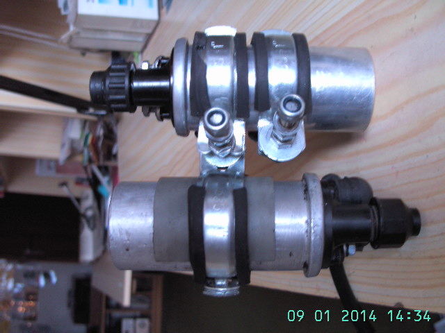

Da gab es Anweisunge für? Hast Du die? Bei mir ist nix zusätzlich gebohrt.
Re: Filterideen
Hallo Utomborder,
hab gestern eine Stunde telefoniert wegen der Sache.
Das gibt ein Bier extra in Urnshausen.
Inzwischen wurde ich angemailt dass die Originalbohrung zwischen Vergaserraum und Zündspulenraum nicht 7 sondern 10 mm war. Entschuldigung.
Im Handbuch steht "Durch den während des Motorlaufes vorhandenen Unterdruck im Vergaserraum wird ein Teil der Ansaugluft aus dem Lichtmaschinenraum gesaugt, so daß eine dauernde Durchlüftung desselben gewährleistet ist".
Lothar N. war KFZ Elektriker bei IKA Magdeburg, Sternstr. 13-17 (vorm. Bosch Autolicht) und selbst BK Fahrer.
Hier seine Aussage die ich etwas filtern mußte, weil er anfing mit dem Satz:
Die jungen Spunte von heute haben ja keine Ahnung. Können sich garnicht vorstellen wie das ist wenn man mit dem Ding zur Arbeit fahren muß und es monatelang keine Ersatzteile gibt.
1. Beim Auswechseln der häufig durchgebrannten Zündspulen haben wir jedesmal die Bohrung zwischen Vergaser und Zündspulenraum vergrößert damit die Kühlung besser wird.
Damit war dann für einige Zeit Ruhe. Einmal gabs ein halbes Jahr keine Zündspulen mehr.
2. Bei Leuten die lange Ruhe haben wollten bauten wir außen vorne am Rahmen Rundzündspulen an. Das war die VP-Lösung. Ich suche noch nach Fotos.
3. Bei Leuten mit außenliegenden Vergasern (Eigenbau) bauten wir nur die außenliegenden an, weil da die innenliegenden nicht gekühlt wurden.
Das wars.

Re: Filterideen
Danke, das wär doch nicht nötig gewesenBK-Fahrer hat geschrieben: Hallo Utomborder,
Wenn das nicht so weit weg wäre....300 km die A7 runterBK-Fahrer hat geschrieben:Das gibt ein Bier extra in Urnshausen.
Bei mir is nix gebohrt, das höhre ich zum ersten mal.BK-Fahrer hat geschrieben:Inzwischen wurde ich angemailt dass die Originalbohrung zwischen Vergaserraum und Zündspulenraum nicht 7 sondern 10 mm war. Entschuldigung.
Volkspolizei? Wäre das auch heute noch empfehlenswert?? Ich hab noch alles original, macht aber langsam auch Mucken.....BK-Fahrer hat geschrieben: 2. Bei Leuten die lange Ruhe haben wollten bauten wir außen vorne am Rahmen Rundzündspulen an. Das war die VP-Lösung. Ich suche noch nach Fotos.
Das wars.

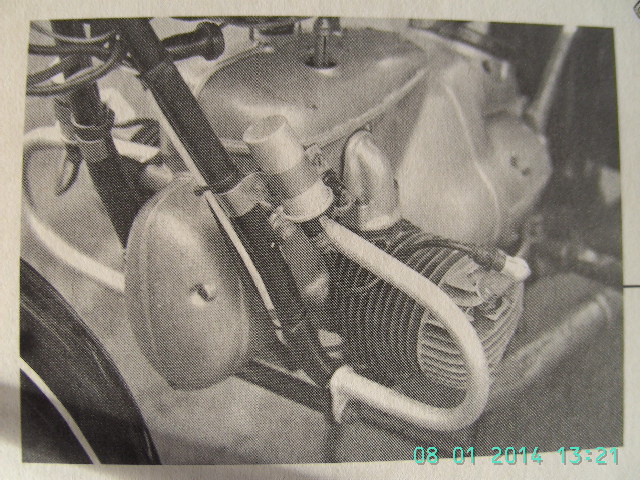

Re: Filterideen
Hallo Utomborder,
Lothar war schnell und die Post auch, siehe unten die VP Lösung.
Im Deckel siehst Du die Serienbohrung von 10 mm.
Die anderen haben wir nach Schnauze reingemacht, auch bei Zündspulen für elektr. Zündanlagen, denn auch da sind die Temparaturen grenzwertig.
Holger schreibt ironisch: Tolle Konstruktion, um so verdreckter das Luftfilter ist um so besser ist die Zündung. Er meint die bessere Zündspulenkühlung.
Vielleicht mal zum Nachdenken. Hier heizen 2 Zündspulen mit ca. 9 A. Das sind bei 7 Volt schon 63 Watt bei kalten Spulen. Im Warmen sind bei ungünstigen Verhältnissen schon 75 Watt möglich. Bei einem Unterbrecher-Schließwinkel von 90 Grad/Umdrehung wird also bei geschlossenem Unterbrecher 1/4 bei jeder KW Umdrehung mit mindestens 75 Watt geheizt.
Eierkocher???
Und dann kommt noch die Motorwärme hinzu.
Da haben es die Zündspulen nicht einfach bei dieser seltenen Konstruktion.
Da müssen wir kühlen, ob wir wollen oder nicht.
Die außenliegenden Zündspulen sind "gewöhnungsbedürftig" und nicht notwendig, weil die heutigen Spulenlacke wesentlich besser sind.
Wenn Du Probleme hast mit den Spulen kaufe neue.
Alte Spulen zu messen ist schwierig, weil die meisten erst bei höherer Temperatur streiken.
Ich hoffe dass ich Dir helfen konnte.
Eierkocher???
- BILD0748.JPG (136.32 KiB) 5201 mal betrachtet
- BILD0747.JPG (79.69 KiB) 5201 mal betrachtet

Noch eine Zündspulenlösung von "Früher" als die originalen für lange Zeit ausverkauft waren.
Kurze Rundzündspulen übereinander mit Schellen und an der Zwischenwand angeschraubt.
Die gingen noch schneller kaputt wegen dem zusätzlichen Isoliermantel, waren aber verfügbar.
Besitzer von VAPE Anlagen sollen sich nicht zurücklegen als ginge sie das nichts an.
Wir haben im letzten Sommer mit einer BK und Seitenwagen bei 32 Grad C Außentemperatur und viel Vollastanteil in der Eifel Temperaturmessungen an der VAPE Doppelzündspule gemacht.
Hochgrenzwertig und mit großer Belüftung ca. 10 Grad weniger. Das ist ne Menge Holz.
Man darf nicht vergessen dass in der Doppelzündspule auch die gesamte Transistorschaltung mit eingegossen ist.
MZ-B hat lange überlegt ob man nicht die Spule nach außen legen sollte.
Ich muß jetzt mit dem Hund raus.
- BILD0750.JPG (84.61 KiB) 5155 mal betrachtet
