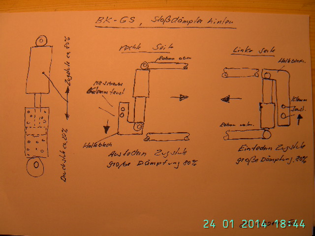

Da gibt es Erklärungsbedarf zur Funktion des Dämpfers am Hinterrad der GS.
Ohne jetzt viel auf die Besonderheiten und Schwierigkeiten eines Kardanantriebes bei Geländekrädern einzugehen wurde bei IFA-MZ herausgefunden, dass bei drastischer Dämpfung der Hinterradfederung Kardanbrüche verringert werden können.
Andere Maßnahmen wie Verringerung der Schwungmasse und Verringerung der Kupplungsfederkräfte(damit sie beim Aufsetzen nach dem Sprung leicht durchrutscht) sind auch sinnvoll.
BKs für Cross hatten verringerte Schwungmassen, ob unsere GS habe ich vergessen.
Der Zusatzdämpfer hinten arbeitet sowohl beim Ausfedern wie beim Einfedern in der Zugstufe. Das ist die Stufe mit der größten Dämpfung.
Damit war die Hinterradfederung der GS nahe Null.
Um diesen Effekt zu erzielen wurde der Dämpfer einmal oben und einmal unten angebaut, siehe Skizze die maßlich nicht korrekt ist.
Soll ja auch nur die Funktion ersichtlich sein.
Noch Fragen???

Re: BK Geländesport
Hier also die Skizze für die Funktion des GS Dämpfers.
- BILD0763.JPG (79.64 KiB) 9436 mal betrachtet
- Beiträge: 2447
Re: BK Geländesport
Also auch hier mein Senf: Der Hauptgrund für Dämpfer überhaupt ist das Verhindern des Springens des Rades beim Ausfedern. Daher hatten die ersten Dämpfer (Zugband) nur eine Zugstufe, auch die frühen hydralischen (z.B. W311), was in Verbindung mit Blattfedern (Eigendämpfung durch Reibung) ausreichend gewesen sein dürfte.
Moderne Dämpfer haben auch etwa 80/20% Zug/Druckstufe. Reibungsdämpfer (und so kann man ja die Geradewegfederung der BK ansehen), dämpfen in beide Richtungen gleich (wenig). Daher wird wohl ohne die hydraulischen Dämpfer das Hinterrad der GS des öfteren in der Luft gewesen sein und bedingt durch die Konstruktion mit den 2 Federn dann tüchtig hin und her geschwungen haben. Wenn dann das Rad gerade auf der Elongation nach unten war, als die Maschine aufsetzte, sind hohe Belastungen mühelos nachvollziehbar.
Die Ausführung dürfte Zweirohrdämpfer gewesen sein, oder?

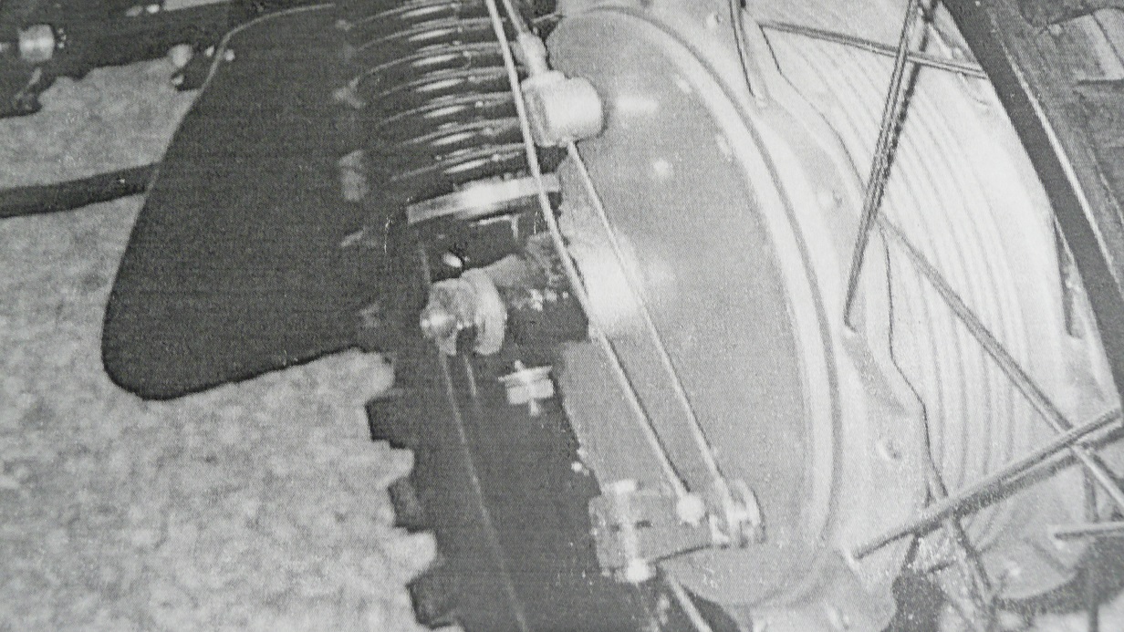

Auf dem Foto mit Horst Liebe ist an der BK vor dem hinteren Standard- Federdämpfer
ein zusätzliches Dämpfungselement zu erkennen....wie bereits beschrieben im Bereich der starren Rahmenstrebe........
beidseitig. Könnte demnach eine Weiterentwicklung der Dämpfer - Skizze sein.

Es gab nicht die BK-G, sondern zig Varianten wie das immer so ist. Auch der Dämpfer beim Liebe ist ein anderer wie auf den anderen Bildern. Länger und dünner.

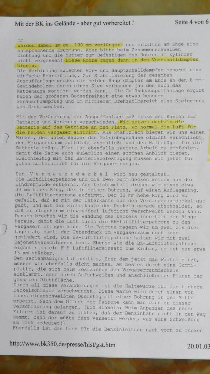

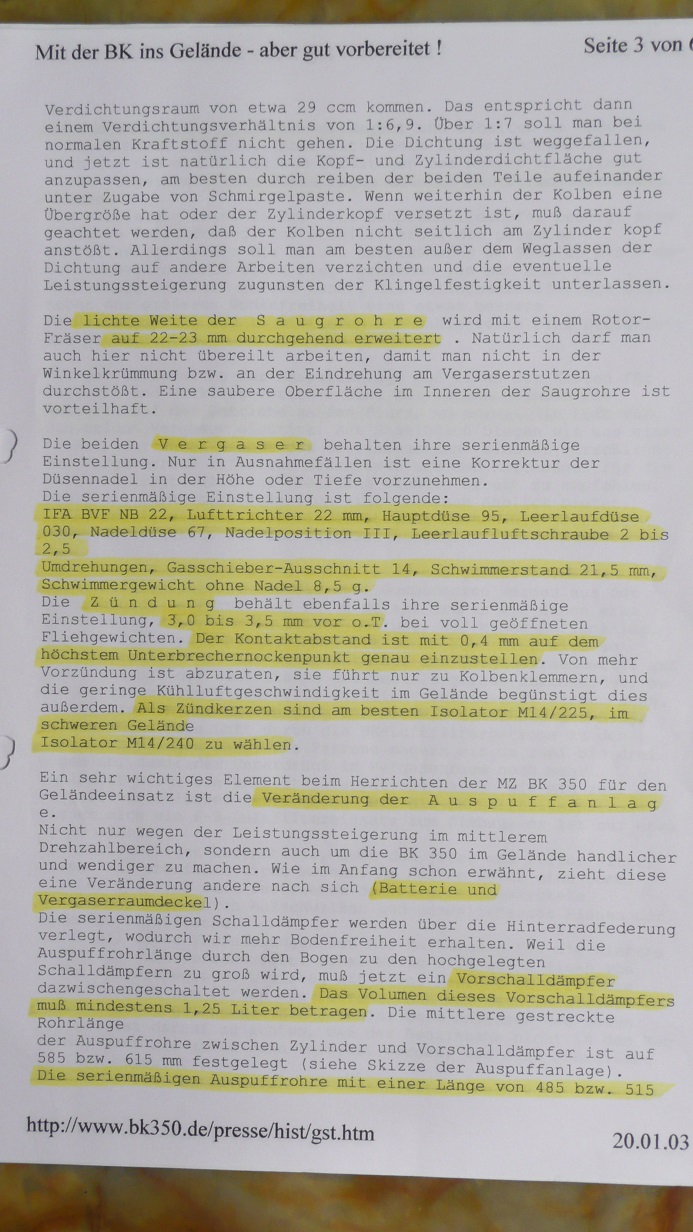

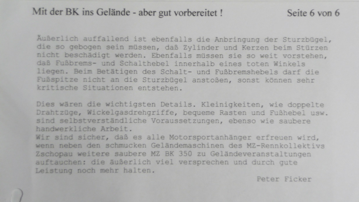

Die hatten teilweise auch für die BK-G eine Zündanlage mit 2 Unterbrechern die gleichzeitig abhoben und wenn einer ausfiel konnte man mit dem anderen noch weiter fahren auf einem Zylinder.
Bei der gezeigten Anleitung von Glatter sieht man die Überarbeitung des 15 PS Motors auf 17 PS mit Brennraum von 29 ccm. Das war eigentlich Serie. Unsere GS hatten 8 - 8,5 Verdichtung und wir fuhren Extra und verbotenerweise mit Flugbenzin vermischt.

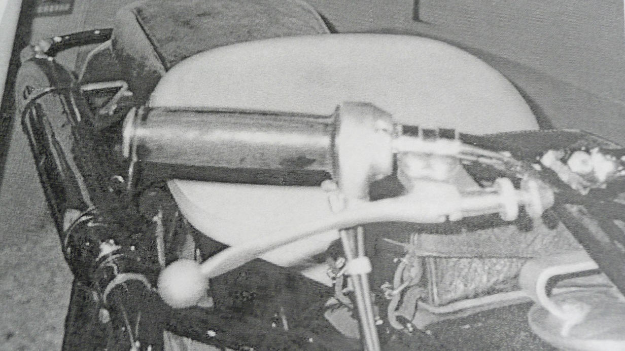

Am schönsten war der Wickelgasgriff, der auf unerklärliche Weise plötzlich an meiner eigenen BK dran war. Muß ein Engel gewesen sein.
Darum hat meine heute auch son Ding dran und ich meine sie ist dadurch etwas schneller!!!

Ja, der Horst Liebe war MZ-Angestellter und hatte immer das Beste. War auch einer der ersten der die 300 ES-G fuhr. Ich denke bereits 1957/58.

Re: BK Geländesport
Hallo BK- Fahrer,
vielen Dank für Deine Skizze.
Die Lösung von Horst Liebe erscheint mir etwas einfacher in der Umsetzung.
Einfach die alten Simson-Dämpfer mit schwarzer Plaste- Abdeckung angebaut und fertig..........oder ?
Müssen eventuell noch in der Länge angepasst werden.
Bevor die Original- Federung auf Block geht sollten möglichst die Zusatzdämpfer auf Anschlag gehen.

Ich schätze, die Sache mit dem Wickelgasgriff (oder auch Reissgas, Schnellgas) war eher ironisch gemeint. Sowas wie Zündverstärker, die ein extra Pferdchen einspannen sollen.
Aber ne feine Sache ist das schon, man dreht nicht mehr so viel am Rad... sozusagen.
