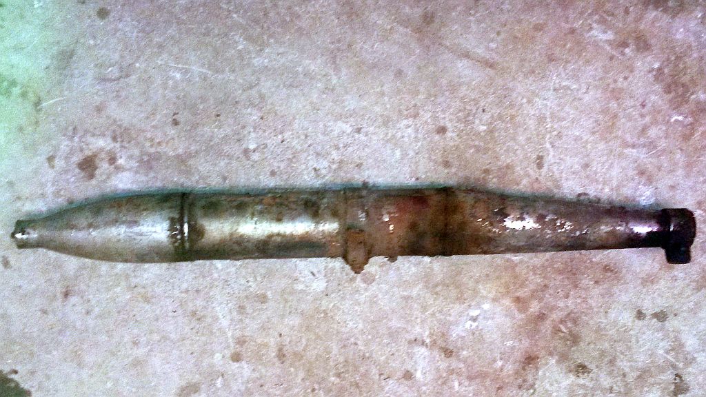

Zur Erforschung des Innenlebens, bzw. zu Nachbauzwecken, hätte ich eine alte Zigarre im Angebot.....

Danke, sieht von außen so aus wie meiner. Mach ihn doch mal auf und dann ein zweites Foto.

Is der Auspuff von Auersberger nicht eher RT oder Berlin? Wegen des geraden Übergangs vom Mittelteil zum Konus.
Ansonsten muß ich sagen, der Originale ist noch einen ticken besser als der von Trommer. Obwohl mit bloßem Auge kein Unterschied zu sehen ist. Ich würde deswegen nix altes wegschmeißen!

Ja, meine Substanz ist gut, deswegen soll er wieder dran. Das Foto sieht wirklich aus wie RT, ES oder Berliner.

Die Tüte ist aber nicht ES

Na gut..ich habe schon Hinweise bekommen, das es wohl doch kein originaler ist.....
Auf alle Fälle war er an der BK dran, wo ich sie bekommen habe...aber wie das damals halt so war :mrgreen:
Trotzdem werd ich ihn am Wochenende mal auseinanderbauen und fotografieren...
