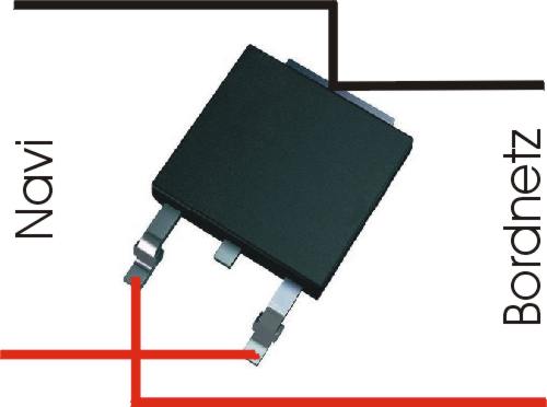

Das mit der schwankenden Eingangsspannung ist natürlich ein Problem, alle vorgeschlagenen Lösungen haben eine Mindestspannung (Vorsicht: Einer der ganz billigen Schaltregler sogar 7V, dürfte also am meisten darunter leiden und evtl. gar nicht funktionieren).
Angegeben sind zumeist 6V. Kann natürlich sein, daß es auch bei 5,5V noch geht, kann aber auch sein, daß es da abschaltet. Der LD1117 wird mit 1,1V Dropoff (das ist die minimale Spannung zwischen In und Out) angegeben, dürfte also bis 6,1V Eingangsspannung noch die 5V am Ausgang absichern, bei Unterspannung wird das 1:1 an das Navi weitergegeben, es geht aber nichts kaputt. Die sichere Funktion hängt wohl auch davon ab, wie empfindlich das Navi ist. Mit dieser Schaltung hat TomTom an meiner TS problemlos funktioniert.
Da würde es sich vielleicht lohnen, ein paar Cent mehr in einen Low-Dropout-Regler (z.B. ROHM Semiconductor BA05CC0FP) zu investieren, der kommt mit 0,3V aus, geht also noch bei 5,3V. Die in den meisten Applikationen vorgesehenen Kondensatoren kann man nach meiner Erfahrung auch weglassen. Eingangsseitige Z-Diode (wie in der ersten Skizze eingezeichnet) aber ist notwendig .
Achtung! der ROHM hat eine andere Belegung (siehe Skizze), von Vorteil ist, daß das Gehäuse an Masse liegt, also keine Kurzschlußgefahr. Dort muß schnell gelötet werden, am besten LSn63 (eutektisch) verwenden.
Natürlich müssen die anderen Beinchen mit Schrumpfschlauch geschützt werden, aber so weit denkt wohl jeder Bastler...
