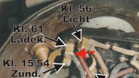

Übrigens noch ein Tip, wie man Abblendlicht am einfachsten so realisiert, daß man nie vergessen kann, es ein- oder auszuschalten und die Batterie schont:
Man klemmt das Kabel, das zum Abblendschalter geht (Kl. 56) einfach auf die daneben befindliche Kl. 61 (D+) - siehe Bild, roter Pfeil. Sobald der Motor läuft, liegt da Spannung an, so daß das Licht angeht. Habe ich bei meiner ETS vor Jahren so gemacht und noch nie Probleme gehabt. Ähnlich an mehreren ETZ.
Im Leerlauf, also wenn man steht, wird es natürlich dunkler und flackert etwas, aber das stört kaum. Sobald der Motor steht, geht es aus. Der Strom des größten Verbrauchers wird also direkt am Generator abgegriffen, es schont so Rückstromschalter und Zündschloß und die Batterie wird nicht belastet. Außerdem bleiben Rücklicht und Tachobeleuchtung aus, die ja zusammen auch ca. 1,5A schlucken. Bei Dunkelheit muß man natürlich auf Stellung 3 schalten.
Nachteilig ist, daß die Selbsterregung etwas vermindert wird (Ladekontrolle geht erst nach etwas Gasgeben aus) und daß sich das Licht bei stehendem Motor nicht einschalten läßt, aber das hat noch nie jemanden gestört.
Wer es eleganter machen will, kann einen ähnlichen Effekt mit einer 10A-Schottky-Diode erreichen, die mit A auf Kl. 61 un K auf 56 geklemmt wird. Dann allerdings brennen Rücklicht und Tachobel. mit. Da hilft dann nur eine zweite Diode, aber da fällt etwas Spannung ab (ca. 0,7V), so daß das Licht ein wenig dunkler wird. Man kann es natürlich auch über ein Relais schalten...
