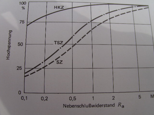

Außerdem, und jetzt kommt es wieder, haben diesen Kerzen einen viel zu hohen Wiederstand der dann in Verbindung mit Zündkerzensteckern von einem Kiloohm oder höher zu Problemen führt.
Oft hört man von Kollegen das der Zustand eines Motors danach beurteilt wird ob beim kicken gute Kompression spürbar ist. Ob dieser aber auch gut läuft ist damit nicht gesagt. Gerade beim Zweitakter ist der Verschleiß an anderer Stelle, nämlich im Bereich der Kanäle wesentlich entscheidender. Ist hier keine ausreichende Abdichtung mehr gegeben äußert sich das an einem nicht eistellbarem Standgas und an Warmstartproblemen. Die BK hat gerade an dieser Stelle auf Grund des hohen Kolbenlaufspiels ihre „Problemzone“. Sich dazu addierenden Verschleiß sollte man nun auch mit einberechnen. Auch hier kann ein kräftiges Zündsystem über diesen Notstand hinweghelfen. Fährt man original sollte man wissen was man tut, oder besser, welche Kerze man reinschraubt.
Ein Kiloohm und da sind die Experten hier alle samt auf dem Holzweg, entscheidet sehr wohl

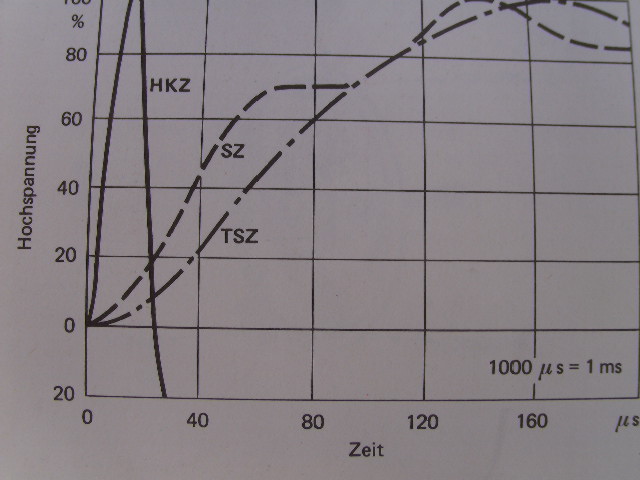

Muß Kritik einstecken von L. der mit meiner Zündungsbezeichnungsorgie nicht einverstanden ist. Wo er Recht hat hat er Recht.
Also: Die Powerdynamo HKZ für z.B. BK ist eine MHKZ.
MHKZ heißt Magnethochspannungskondensatorzündung, die im Gegensatz zur batteriegespeisten HKZ eine induktive Spannungsquelle hat. (Magnet)
Bei batteriegespeisten Zündanlagen entfällt der vordere Buchstabe.
Noch was für 354 Frank.
Es gibt auch eine NKZ = Niederspannungskondensatorzündung speziell für Flugmotore.
Und dazu auch eine spezielle Niederspannungs Gleitfunkenzündkerze.
Bei dieser Zündanlage entfällt der Trafo und der Kondensator wird auf ca. 3000 Volt anstatt 400 Volt aufgeladen.
Gleitfunkenkerzen brauchen hohe Spannung (HKZ) zum Freibrennen und funktionieren mit normaler Zündung (SZ) nicht richtig.
Darum war Dein Ergebnis negativ

Anbei 2 Bildchen über den Einfluß der HKZ. (Untersuchungen am Wankelmotor, aber der hatte auch die Ölprobleme wegen der Schmierung der Dichtleisten. Ist heute gelöst)
Das erste zeigt den raschen Anstieg der Zündhochspannung bei der HKZ. Dann folgt die Brennspannung.(nicht gezeigt) Alles dauert ca. 100 Mikrosekunden. Sehr kurz!!!
Dagegen die Spulenzündung viel länger. Die hat bei ca. 160 Mikrosekunden erst einmal die Spitze erreicht und dann folgt erst die Brennspannung. Insgesamt ca. 1000 Mikrosekunden, also 10 mal länger.(nicht gezeigt)
Durch die sehr kurze Zeit des HKZ Zündfunken und die Zündspannung von ca. 30 KV wird der Nebenschlußweg über den Isolatorfuß erschwert. Unempfindlicher gegen Ölablagerungen.
Die Zündspannung bei unserer Serien-BK liegt bei ca. 15 KV, also nur die Hälfte.
Das zweite Bild zeigt die Nebenschlußempfindlichkeit zwischen HKZ und Spulenzündung.
Neue Kerzen haben einen Nebenschlußwiderstand von größer 5 Megaohm.
Ganz links sind die total verrußten Kerzen mit 0,1 M-Ohm und in der Mitte die braunen wenn es Öl ist.
Beispiel 0,5 M-Ohm Nebenschlußwiderstand: Hier hat die normale Zündung (SZ) nur noch ca. 50 % ihrer Leistung, während die HKZ bei 90 % liegt.
Und darum können sich die VAPE HKZ Fahrer zur Ruhe legen.
