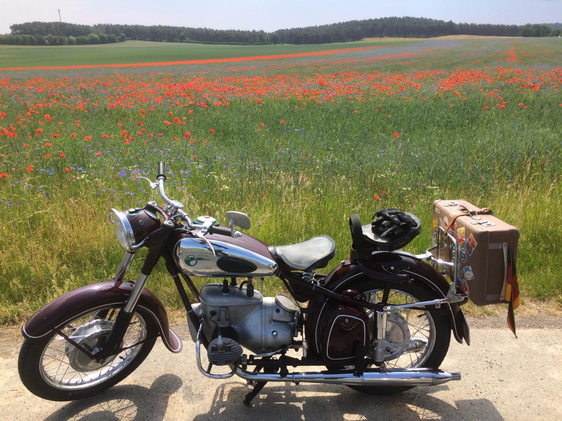

Hallo, daß diese Konstruktion nicht gerade eine Sternstunde war, haben wir ja schon diskutiert. Auch ich bin mit meinem nicht zufrieden gewesen und wurde auch schon auf die übergroße Schräglage hingeweisen (danke!), wie dies Bild trotz aller sonstigen Schönheit zeigt. Auch das Einkleben von Gummistücken brachte keine dauerhafte Besserung.

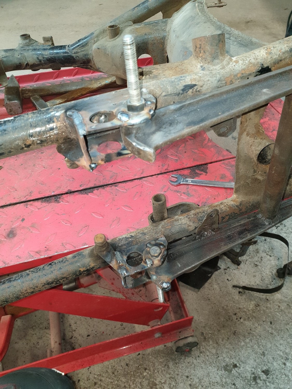

Als ich nach dem letzten Treffen die Lady intensiv putzte, zeigte sich doch ein Riß an einer neuralgischen Stelle. Beim Demontieren dann der nächste Schreck: Die Bohrungen für die Schrauben völlig ausgeleiert und die Schrauben verbogen.
War natürlich meine Schuld, in meinem Originalitäts-Wahn mußten überall alte Schrauben mit SW14 sein, und die hatte ich nur noch in der Festigkeit 5.S (entspricht nach heutiger Klassifikation 5.6), daran änderte auch neu verzinken nichts.
Eine war schon mal gebrochen und notgedrungen durch eine moderne mit 8.8 ersetzt worden. Aber selbst die zeigte Ermüdung:

Naja, da half nichts, die Lady wurde aufgehängt (Hinweis: nicht mit vollem Tank!) und Riß sowie alte Löcher zugeschweißt. Mit einem nassen Schwamm am Rahmen blieben die Lachschäden minimal. Löcher dann neu gebohrt und Schrauben DIN931 mit 10.9 eingesetzt. M8x55 hat eine Schaftlänge, der genau der Breite der Aufnahme entspricht, so daß nicht wieder Gewindegänge tragen und sich ins Material einarbeiten können. Auf die richtige Länge gekürzt habe ich sie jetzt von innen eingesetzt, damit man die 13er Köpfe nicht gleich sieht. Das könnte nur passieren, wenn ich mal jemanden überfahre, und der kann es nicht weiter erzählen. Muttern selbstverständlich SW14, da es sowieso keine in der Festigkeit 10.9 gibt.
Nach Lackausbesserung (Pinsel): Als wäre nichts gewesen! Und ein völlig neues Gefühl beim Aufbocken!
