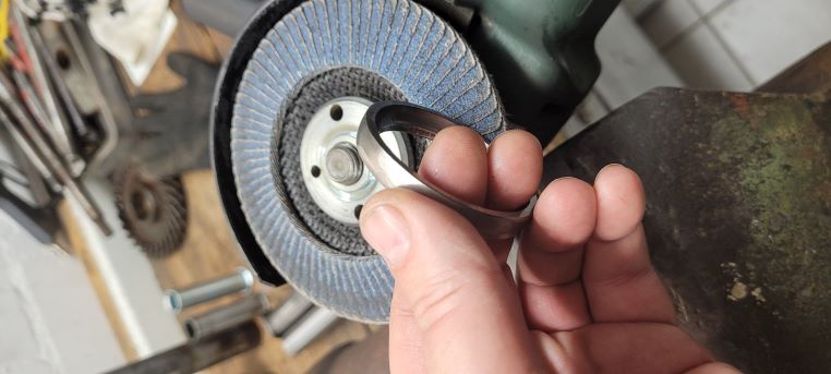

Ich habe mir heute die Ausdistanzierung des QB20-Lagers mal etwas genauer angesehen und versucht, sie zu vereinfachen.
Dem Sitz des QB20 kommt große Bedeutung zu, da es einerseits wirklich gut vom Deckel des Kardanhalses fixiert werden muss und andererseits die Dichtung auch die Chance bekommt, wirklich dicht zu werden.
Dazu habe ich mir ein "Einstelllager" aus einem alten QB20 Lager hergestellt. Den Außenring hab ich mit der Flex soweit abgeschliffen, dass das Lager ohne nennenswerten Widerstand in den Lagersitz fällt:

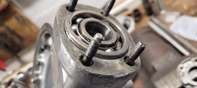

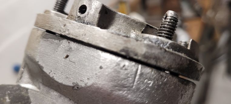

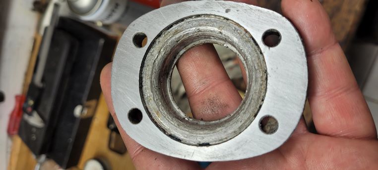

Somit möchte ich den Lagersitz des Kardanhalses schonen. Der Deckel des Kardanhalses muss plan sein:
Setzt man den Deckel ohne Lager auf, ist kein Spalt vorhanden: Mit eingesetztem Einstellager sieht man schon einen Spalt:
Dieser Spalt - in meinem Fall 0,4mm - muss durch eine Dichtung aufgefüllt werden. Wählt man hier eine zu dicke Dichtung werden die beiden Lageraussenringe nicht korrekt fixiert, der Innenring wird nicht geführt, das Lager schlackert und geht defekt.
Wählt man eine zu dünne Dichtung kann diese den Spalt von 0,4mm nicht ausfüllen und der kardanhals wird undicht sein.
Ich habe mich beim oben genannten ersten Kardanantrieb und auch bei diesem hier entschlossen, den Spalt mit einer 0,45mm dicken Dichtung aufzufüllen und zusätzlich Dirko HT zu verwenden.

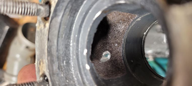

Das Gehäuse des Kardangetriebes habe ich mit den bewährten zusätzlichen Bohrungen in den Kardanhals für eine bessere Schmierung und Kühlung des QB20 versehen:

Über die Ölversorgung habe ich auch lange nachgedacht und kam zum Schluss, dass eine 9mm Zulaufbohrung eine bessere Schmierung des QB20 gewährleistet. Die 3mm-Ablaufbohrung vor allem, um Schwebstoffe in Form von Metallabrieb schneller und leichter von den beiden Trieblingslagern weg zum Magneten zu befördern. Ziel der Ablaufbohrung ist es weiter, einen "Ölsumpf" zu verhindern und das betriebswarme Öl schneller wieder in Umlauf zu bringen - und damit der Kühlung zu zuführen.
Der 9mm-Zulauf mit 3mm-Ablauf soll im Betrieb eine gute Füllung des Kardanhalses mit Öl sicherstellen.
