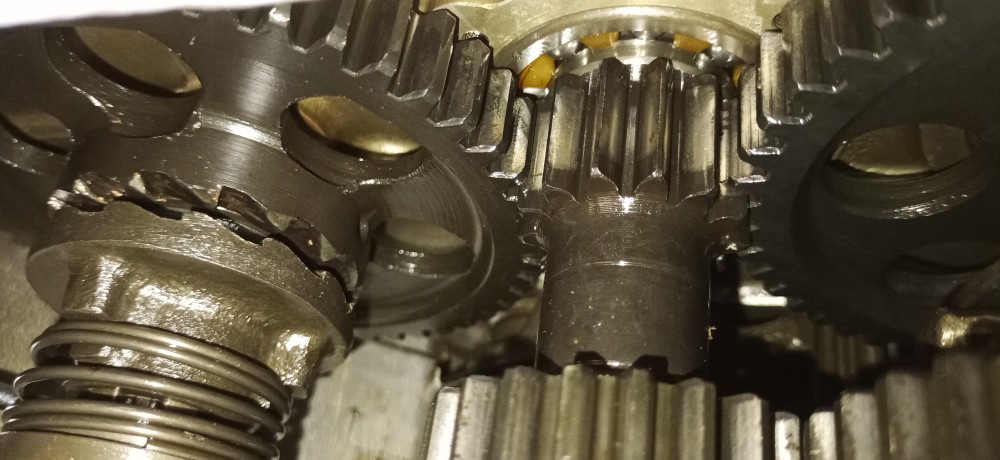

Die BK-Getriebe kranken im Regelfall weniger an Pitting und/oder Ausbrüchen als vielmehr insbesondere an verrundeten Mitnehmern an den Losrädern. Das händische Durchschalten funktioniert auch damit gleitend, unter Last springen aber gerne meistens zweiter und/oder dritter Gang heraus. Vielleicht kannst Du dies nochmal genauer anschauen. Bilder helfen bei der Beurteilung weiter. Die Kickstarterfeder ist ein weiterer Wackelkandidat. Kann noch ewig halten oder schon so angeschliffen sein dass sie beim nächsten Kick bricht. Das sieht man aber nur bei der Komplettzerlegung des Getriebes.

herausspringende Gänge sind mir bisher noch nicht untergekommen, wohl aber haklige Schaltungen. Diese merkt man schon beim händigen Durchschalten. So viele Getriebe habe ich aber auch noch nicht gemacht. Wichtig in diesem Zusammenhang ist die geeignete Kombination des kleinen Schalthebels mit dem dazu passenden großen Schalthebel. Siehe hierzu auch die entsprechenden Ausführungen in meinem Blog.

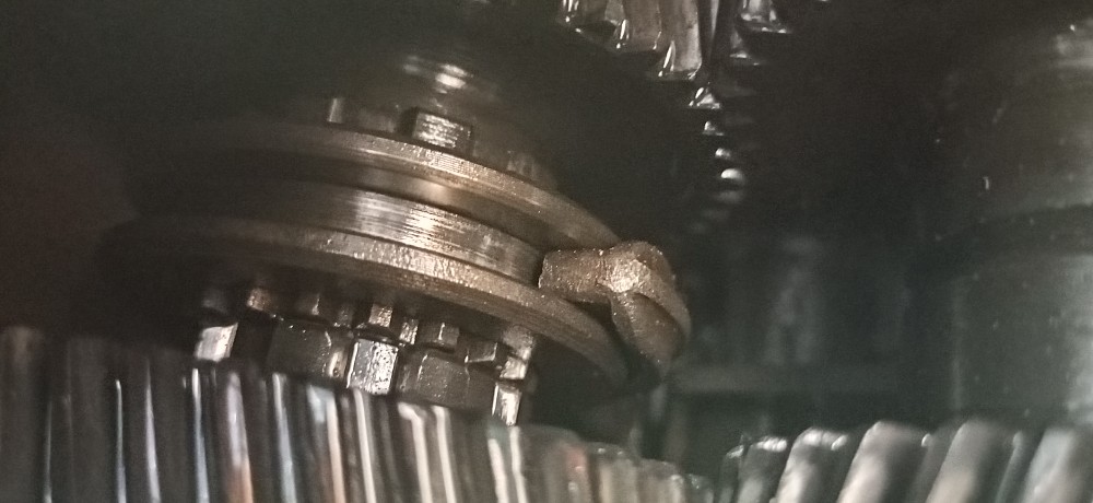

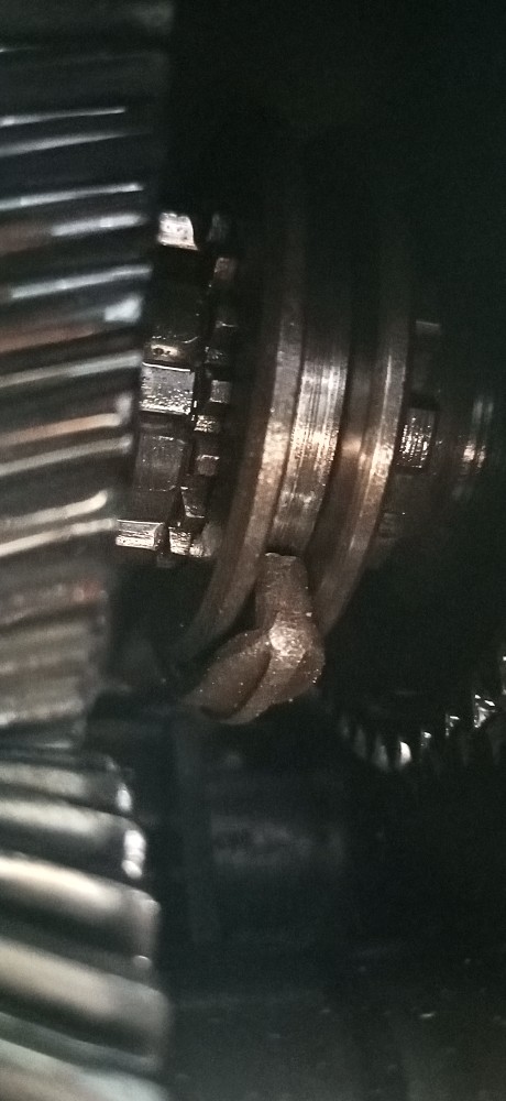

Re: Getriebe Frage zur Übersetzung und Kickstarter
ich habe mal Fotos gemacht vom Getriebeinneren.
Ich kann nichts ausgenudeltes sehen. Sicher gibt es, dem Alter entsprechende, Gebrauchspuren (schaue ich in den Spiegel habe ich auch welche...). Danke für Eure Nachrichten !
Ferdi
Ferdi
Ob es hält, merkt man leider erst bei einer Probefahrt. Bei mir sahen die Losräder auch gut aus, aber der Teufel steckte im Detail, konkret in der Schaltmuffe, und da kann man nicht so einfach reinschauen. Es flog mit furchtbaren Geräuschen der 1. Gang raus, auch der Fuß auf dem Schalthebel nützte nichts, dank SW-Kardan konnte ich aber im 2. Gang anfahren. Ersatz habe ich bei Dieter Heyne bekommen.
Wünsche, daß Dir so etwas erspart bleibt...
