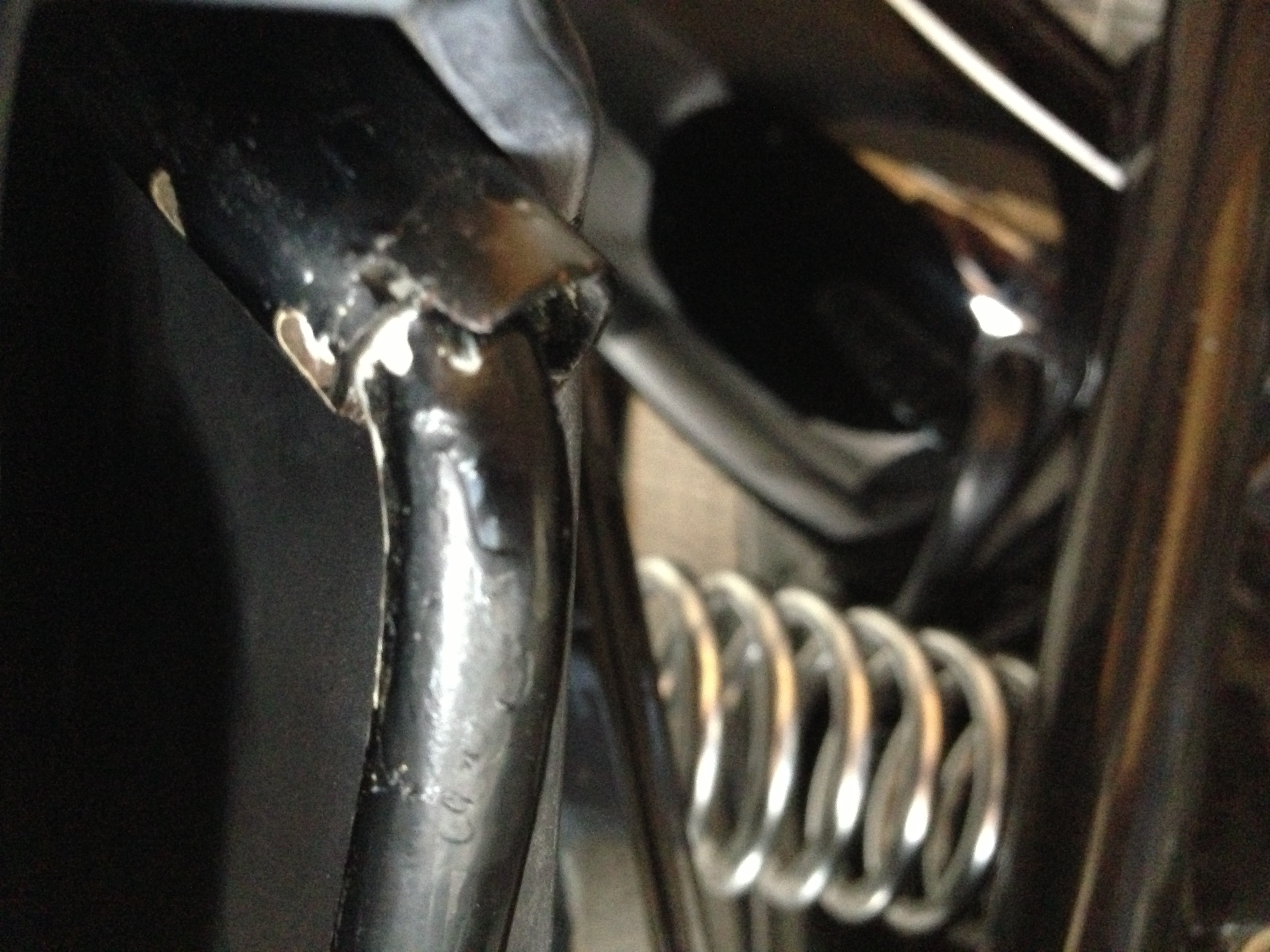

Meine fariante:
Ihr flext aus dem Rohr Rahmen ( hinteres Stück )ca 0,5-1cm oberhalb, halb hoch raus, schiebt den Spannrahmen in die satteldecke, satteldecke dann hinten mit den 2 m8 Schrauben montieren.
Dann klappt ihr das vordere Stück um ca 90grad hoch stellt das vordere Stück (vollmaterial ) in das hintere Stück rein ( dort wo vorher etwas rausgeschnitten wurde ) und klappt es mit etwas kraft runter. Das vordere stück des spannrahmenns rutscht dann quasi in das hintere hinein. Fertig!
Ganz einfach und unkompliziert!
Leider ist mir die Lösung erst nach dem lackieren eingefallen ...
Ich hoffe, ihr habt es verstanden....
