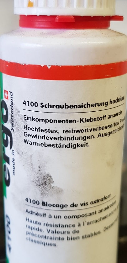

Danke für das Angebot habe in meinem Fundus noch Schraubensicherung hochfest gefunden steht sehr Medien- und Temperaturresistent drauf. Klingt wie genau richtig...
- 20171102_170529.png (451.21 KiB) 9152 mal betrachtet
- Beiträge: 2447
Re: Axialspiel Kurbelwelle
Temperaturbeständigkeit bis 200 °C ?
Ne nur bis 150
Hab loctite bestellt.... meins ist ja auch Schraubensicherung und das 620 ist ja extra für Fügeteile hab die Datenblätter verglichen... Danke für den Tipp, hätte das sonst sicher blauäugig drauf geschmiert.

Aber denk dran, wenn Du ein Lager mit dem 620 einklebst, daß es auch richtig sitzt. Korrekturen sind nur mit Gewalt möglich...
