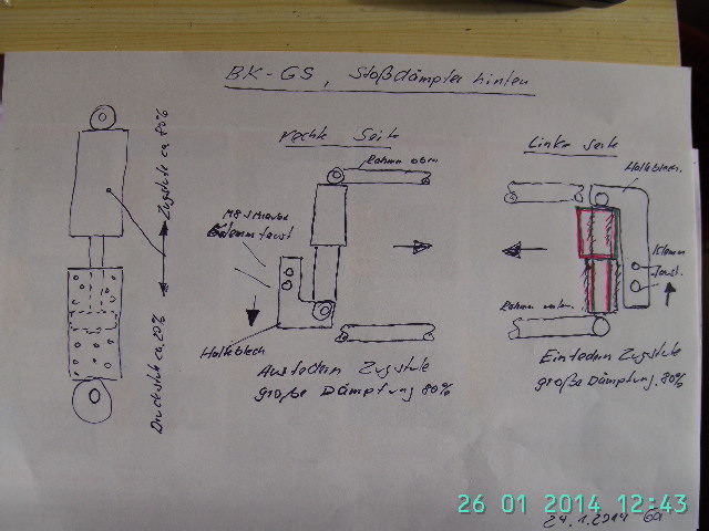

3. Als Anlage nochmal die geänderte Skizze vom G-Öldämpfer. Da ist die künstlerische Freiheit bei mir durchgegangen oder übermüdet. Rot ist richtig, also dickes Teil nach oben.
Und das hat unser Obermeister nicht gemerkt, dass ein Zweirohrdämpfer nicht falschrum eingebaut werden kann?

Wenn Du die Stoßdämpfer an Deine GS anbauen willst besorg die Dinger von JAWA 354/360 für kleines Geld.
Die hatte damals die Endig-BK. Mach die Feder raus und stimm Dir den Stoßdämpfer ab, denn der ist zerlegbar und da kannst Du mit der Ölviskosität und mit den Plättchen spielen nach Herzenslust.

Damit wir das Thema zu Ende bringen, denn Du bist wohl der erste Anwärter für die Zusatzdämpfer.
Übernimm eine Selbstverpflichtung zu Ehren des...........Parteitages und zeige in Urnshausen diese Dämpfer an Deiner Lieben. Und natürlich auch Wickel-Reiß-Sport-Gasgriff.
Anbei Bild des JAWA Dämpfers vom Typ 354/360 und ich glaube auch 634. 290 mm von Auge zu Auge und Hub vor Gummi ca. 75 mm, also dicke für Deine 50 mm an der BK.
Entweder Du änderst die Aufhängung am Dämpfer und machst Dir da Augen dran (die Silentgummis bekommst Du bei JAWA) oder Du läßt es so und machst Dir entsprechende Augen mit Gummis am Rahmen dran.
Schutzhülse würde ich nicht machen, denn oben ist eine Schmutzdichtung um die Kolbenstange und alle Crossfahrer fahren so und Du bist doch auch ein Crossfahrer, oder???
Es gibt auch einen JAWA Dämpfer für die 638/640 mit Augen und Silentgummis auf beiden Seiten. Sind etwas länger und kosten bestimmt nicht mehr. Ob der zerlegbar ist weiß ich nicht.

Hallo,nur als Anmerkung -BK-Fahrer hat geschrieben:Damit wir das Thema zu Ende bringen, denn Du bist wohl der erste Anwärter für die Zusatzdämpfer.
auch Jawa 634 hat schon längere Stoßdämfer (sehen fastaus,wie die alten von der 360 sind aber ca.2cm länger und haben eine andere Stoßdämferaufnahme)
Bei den alten Stoßdämfer von der 354/360 müßt Ihr aber unbedingt aufpassen,dass Ihr keine türkischen Nachbauschrott kauft !

war heute mal kurz in der arschkalten Garage um mal Maß zu nehmen............sieht nicht gut aus.
Links bekomme ich keinen Zusatzdämpfer dran........dann geht der Deckel vom Batterie-Fach nicht mehr auf.
Rechts habe ich zwischen Kardanglocke und Auspuff weniger als 6 cm Platz.
Kenne den genauen Außendurchmesser der JAWA- Dämpfer nicht, aber die sind sicherlich zu groß.
Zusatzdämpfer nur auf einer Seite.........mein Bauchgefühl sagt nein.
Da leidet mit Sicherheit das Fahrverhalten.
Werde da nochmal drüber schlafen.

Der Rohrdurchmesser ist 32 mm und den bekommst Du locker auch auf die rechte Seite.
Und links, wie Bujatronic schrieb, war kein Werkzeugkasten dran und die Batterie war auf dem Getriebe.
