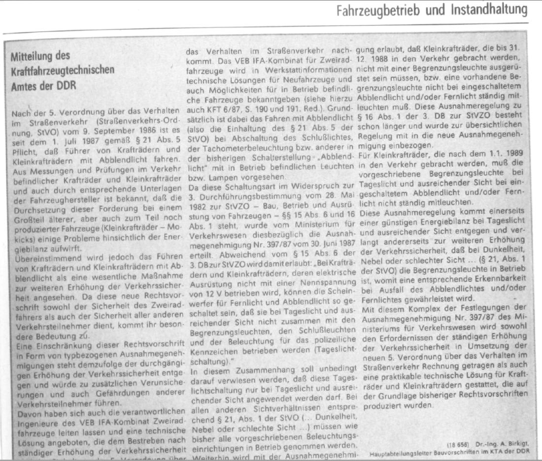

Guten Abend, wie schon geschrieben, gab es eine Ausnahmegenehmigung (allerdings etwas anders, als es mir in Erinnerung war), die ich hier mit der gesamten Diskussion, die damals in der Fachpresse geführt wurde, offenlege. Mir stand die KFT von 1987 lückenlos zur Verfügung.

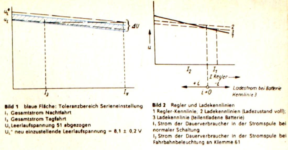

Natürlich haben sich die Ingenieure sofort mit dem Problem befaßt und folgende Tips gegeben.
Insbesondere das Erhöhen der Ladespannung ist nach meiner Meinung grober Unfug, wer einmal gesehen hat, welche Spuren ein überkochender Blei-Akku hinterläßt, kann das nachvollziehen.
Die Sache mit dem Relais ähnelt ja meinem schon früher geposteten Vorschlag, allerdings wird hier nur verhindert, daß der Strom für das Abblendlicht über die Stromspule des Reglers geht und daß bei Leerlaufdrehzahl der Scheinwerfer eingeschaltet bleibt und die Batterie entlädt. Der Mehrverbrauch durch Rück-, Standlicht und Tachobeleuchtung bleibt nach wie vor bestehen, und man darf auch nicht vergessen, das Licht einzuschalten...

Re: Tagfahrlicht
Ja, da gab es aber das Problem, daß eben noch mehrere am Tag unnötige Verbraucher weiter am Saft nuckelten. Auch wenn das die Batterieladung nicht so sehr beeinträchtigte, auf den Verschleiß wirkte es sich auf jeden Fall aus.
Problem war, daß in der StVZO gefordert wurde (und sicher auch noch wird), daß zusammen mit dem Fahrlicht auch das Rücklicht mit Kennzeichenbeleuchtung zwangsläufig brennen muß (nebenbei, warum wird da nicht seitens des Gesetzgebers eine Überwachung gefodert? Aber lassen wir das mal, ehe noch einer der 815 Lobbyverbände beim Deutschen Dummestag davon erfährt und evtl. sogar noch die Überwachung der Überwachung fordert, und warum wird nicht verlangt, daß bei Betätigung der Lichthupe die Kennzeichenbeleuchtung mit brennt, denn im Falle einer Fahrerflucht könnte ja der Bösewicht das Licht ausschalten und mit Lichthupe trotzdem die Fahrbahn ausleuchten, Fragen über Fragen...).
Und das führte eben zu dieser Ausnahmegenehmigung, die in so gutem Deutsch abgefaßt ist, daß sie fast von heute sein könnte. Und nun wieder eine Frage, gilt das heute noch??? Ich denke ja.
Und wie in der Praxis aussieht, wenn das Abblendlich ausfällt, habe ich voriges Jahr im englischen Nebel erlebt, da hat mir die "Begrenzungsleuchte" einen Sch...dreck geholfen.

Hier noch einmal die Reglerkennlinien etwas genauer (gilt aber nicht für die BK!)

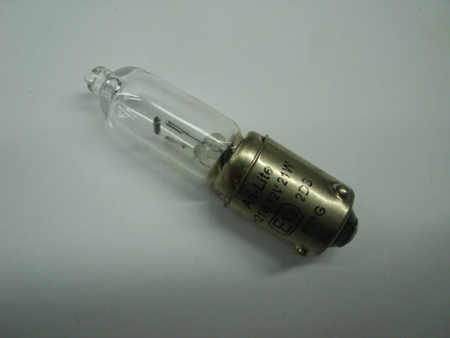

da muss ich dich enttäuschen. Die getesteten Birnen sind 45/40 Bilux für den ba20d Sockel - und die haben kein Prüfzeichen und keine Zulassung. Sind also nicht für den Strassenverkehr zugelassen.
Da kann man sonstwas für Schrott herstellen, die sind ja eh nicht erlaubt.
Allerdings kann man davon ausgehen, dass so manche zugelassene Billigbirne ähnlich übel aussieht. Man muss nur mal im Supermarkt oder Baumarkt die Regale durchforsten.
Bin also als Oberlehrer und mit erhobenem-Finger-Zeiger auch mit unzulässigem Licht unterwegs und im Ernstfall böse dran. Ich riskiers einfach und hoffe, dass mir das bessere Licht den Ernstfall erspart.
