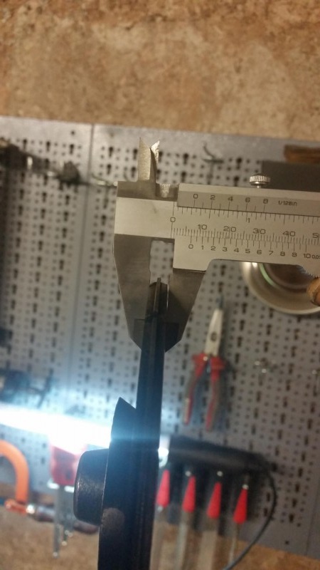

So, mit O. Ich bin langsam den fehlenden millimetern auf der spur.Ok kupplung ist 7.1mm stark nurnoch Und schief eingeschliffen. An der dünnsten stelle 6.7mm.
Druckplatte ist auf der kupplungsfläche schon um 1.8mm abfallend. Ich glaub so sollte das nicht sein.
Kupplung werde ich wohl neu belegen lassen. Aber da ist halt immernoch die druckplatte dann
Anbei die fotos
Anbei die fotos

Re: Notfall BK 350 in 83052 Bruckmühl
Das Dreckding zieht sich nicht nur hohl. Leg sie mal auf eine Glasplatte oder ähnlich planes dann siehst du was ich meine. Du kannst das mit Hausmitteln richten und im Anschluss planen lassen. Bringt aber nicht viel. Spätestens nach einer Saison hat sich das Ding wieder krumm gezogen….
Beim Fahren merkt man kurioser Weise die verzogenen Platte nicht, sprich die Kupplung rutscht auch Bergauf mit einem hohen Gang nicht durch. Dafür hat man beim antreten Probleme. Unter Wärme zieht sich das Teil auch wieder hin, soll heißen einfach unter hoher Drehzahl mal ganz brutal die Kupplung für eine längere Zeit schleifen lassen. Dann haut es erst mal wieder hin für diese Ausfahrt.
Das ist auf Dauer aber auch nicht die Lösung……
Aber wie schon geschrieben dürfte das nicht dein ursächliches Problem gewesen sein.

Die Druckplatte musst du bearbeiten, das liegt wohl auf der Hand. Die Scheibe würde ich weiter verwenden, da ist noch genug drauf und eine neu belegte sieht auch schnell wieder so aus da die Druckplatte nicht lange plan bleibt.
Die Länge der Druckstange musst du individuell einstellen je nach dem wie dein hinteres KW Lager positioniert ist. Hier kannst du dir ganz einfach mit einem passendem Bohrer weiter helfen.
Grundsätzlich führt eine krumme Druckplatte oder eine verölte oder abgenutzte Kupplungsscheibe zum durchrutschen der Kupplung.
Ist aber der Bowdenzug schon „straff“ gespannt und sie will immer noch nicht trennen, dann gibt da etwas nach und das solltest du finden.

Hallo, ich glaube nicht, daß der Druckteller (exakte Bezeichnung nach Katalog) gehärtet ist, die Druckplatte (Gegenstück) ist es ja mit Sicherheit auch nicht, und bei beiden ist der Reibpartner (Belag) relativ weich. Außerdem ist (nach meiner Erinnerung) in der Mitte der Platte der Vierkant aufgeschweißt und härtbare Stähle sind schwer schweißbar (und waren es in den 50ern noch mehr!).
Ich würde die Platte auf einem passenden Ring auflegen und vorsichtig richten (eine hydraulische Presse gibt es in jeder diy-Werkstatt - aber nur mit einer, die man mit Hand oder Fuß bedienen kann, elektrisch angetriebene sind zu gefühllos) und dann leicht überdrehen bzw. wenn Du Zugang zu einer entsprechenden Maschine hast, überschleifen (lassen).
Daß trotz des schlechten Tragbildes die Kupplung nicht rutscht, hat eine einfache Erklärung: Die Reibkraft hängt nicht von der Fläche ab, sondern nur von der Anpreßkraft sowie dem Reibbeiwert µ.
Die Verformung des Drucktellers und die Probleme mit dem hohen Verschleiß der Ausrückmimik lassen in mir einen Verdacht aufkommen: Kann es sein, daß der Teller nicht genügend Freiraum nach vorn zum Ausrücken hat? An etlichen BK-Originalteilen hat ja im Lauf der Zeit die eine oder andere Nacharbeit stattgefunden, und nicht immer waren die Nacharbeiter qualifiziert. Wenn da z.B. mal jemand den Bund an der Schwungscheibe abgedreht hat, um einen zu dünnen Belag oder schlaffe Federn auszugleichen...
