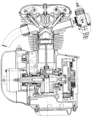

Re: Nachfertigung Kupplungsdruckplatte
Hier die AWO Konstruktion als Vorbild.
1) Kupplungsscheibe plan nur im Bereich der Mitnehmerscheibe, dann Topf.
2) Kupplung freiliegend (Wärmeableitung)
3) Torsionsdämpfung in Mitnehmerscheibe
4) Pleuelfußlager mit Käfig und gehärtetem Außenring (2 reihige außenliegende Rollen wie BK bei einer axial belasteten Kurbelw. gehört zu den Totsünden eines Konstukteurs)
5) Trotz 1 Zyl. 3 fach Kurbelwellenlagerung
Hier im Oberlehrermodus:
BK-15PS 27Nm, BK-17PS 30Nm gegenüber AWO-T 16,5Nm (S - 17,2Nm) Drehmoment, also ist das "Drehmoment der AWO etwas geringer", naja, rund die Hälfte. Viertakter eben. Da ist m.E. die (bei gleicher Feder-Vorspannung!) doppelte Anpreßkraft (die man übrigens seit über 70 Jahren in N mißt) völlig logisch und nicht "überdimensioniert".
Oberlehrermodus aus!
Die Dreifachlagerung hat mit den Kräften des Kurbeltriebs nicht viel zu tun, das vordere Lager dient im Wesentlichen nur der Aufnahme der Kräfte des Nockenwellenantriebs und somit der Zentrierung des Generator-Ankers. Zugegebenermaßen würde das bei der BK viel Ärger bei der Zündungseinstellung ersparen.
Aber was meinst Du mit "Kupplung freiliegend"? Ist doch genauso in einem geschlossenen Gehäuse wie bei der BK...
