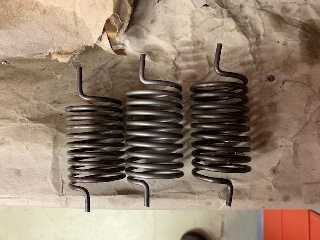

Hallo Männer ,
ich habe mal eine Frage zur Kickstarterfeder.
Anbei mal ein Bild mit drei Federn. Rechts die Originale, in der Mitte eine Feder, die ich noch liegen hatte und ganz links die Nachbaufeder.
Warum ist die Nachbaufeder so viel kürzer bzw. gestauchter als das Original ?
Die Anzahl der Windungen sind gleich.
- 51AC24C1-0215-4DDF-9A26-185CA9434989.jpeg (88.53 KiB) 10215 mal betrachtet
- Schwarzarbeiter
- Beiträge: 166
- Wohnort: Uckermark
Re: Nachfertigung Kickstarterfeder
Möglicherweise sind deine Federn irgendwie langgezogen worden? Meine Nachbaufedern sind in der Länge identisch mit den originalen.
Im Zweifelsfall spielt das auch überhaupt keine Rolle, da der verfügbare Platz für die Feder (lichte Weite ohne Knick) im eingebauten Zustand nur etwa 48 mm beträgt. Deine längeren Federn werden dann halt mehr gestaucht als die Nachbaufeder. Viel wichtiger ist, dass an der Nachbaufeder der Schenkel zum Gegenhalt im Gehäuse deutlich länger ist als der andere und er somit dem Original entspricht. Dies war bei den von den bekannten Händlern angebotenen Federn nicht so und dies war ein eklatanter Mangel. Das war schlussendlich auch der Auslöser zur Nachfertigung hier im Forum.
Gruß Schwarzarbeiter
BoxerKardan
- Beiträge: 51
- Registriert: 22. Apr 2014, 20:53
Danke Schwarzarbeiter.
Ich habe damals drei Federn aus der Nachbauaktion erstanden und alle drei sind so kurz wie die linke Feder.
Die Länge ist in diesem Fall zweitrangig. Mich wunderte eben bloß der Unterschied zum Original.

Da bin wieder
War ewig nicht online, so ca. 2 Jahre
Es gab ein paar Umwälzungen in meinem privatem Umfeld.
Da hat der Schwarzarbeiter schon recht, im laufe der Zeit gibt halt jede Feder nach.
Druckfedern, wie z.B. bei der Kupplung, setzten sich (deshalb auch immer den Drehmomentschlüssel nach Benutzung wieder zurückdrehen, ansonsten stimmt irgendwann der eingestellte Wert nicht mehr) und die Rückholfeder, auf Torsion belastet, geht auseinander. Vielleicht wurden manche auch überlastet, z.B. falsch eingebaut. Hatte mal eine aus einem Getriebe ausgebaut, die sich auch komplett verformt hatte. Keine Ahnung wie man das hinbekommt.
Vielleicht habe ich die auch noch, dann stelle ich davon mal ein Foto ein.
Gruß Matthias
Gruß Matthias
