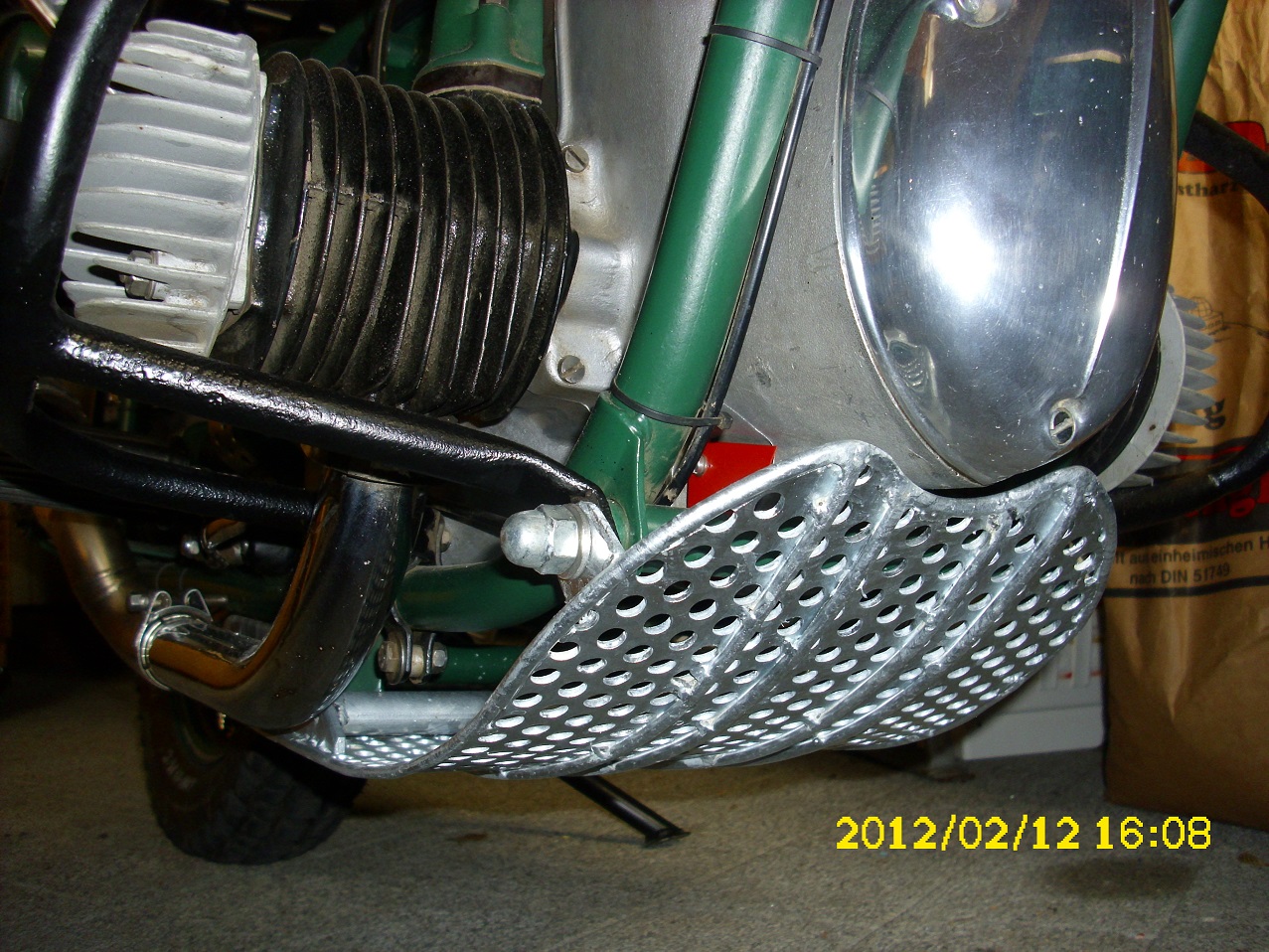

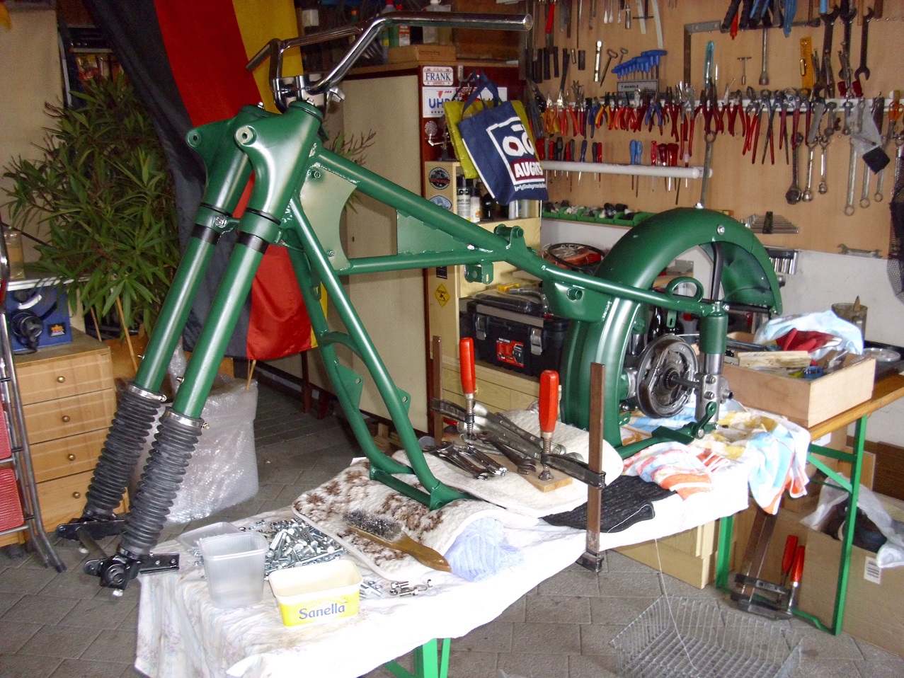

auf Anraten eines alten BK-G - Treibers habe ich bei mir das Rahmendreieck unterm Tank verstärkt und eine gebogene Hilfsstrebe zwischen beiden Rahmenrohren über dem LIMA- Deckel eingeschweißt.
Durch den sehr massiven Motor- Auffahrschutz wird die Rahmenkonstruktion auch unten durch 2 Hilfsstreben
verstärkt. Ist jedoch nicht original.............aber die meisten Schwachstellen sind damit entschärft.
