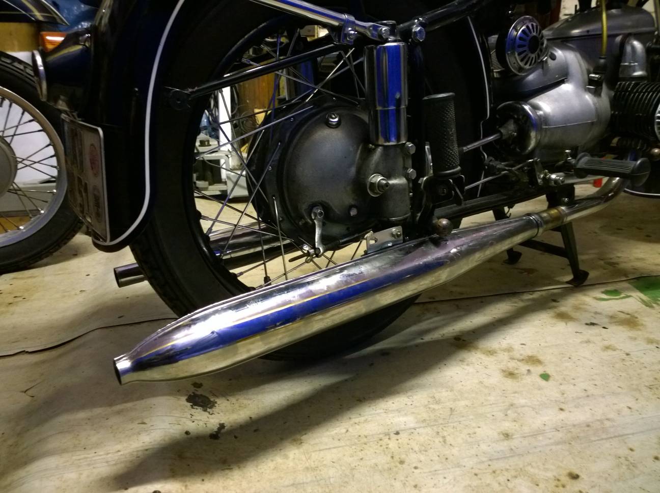

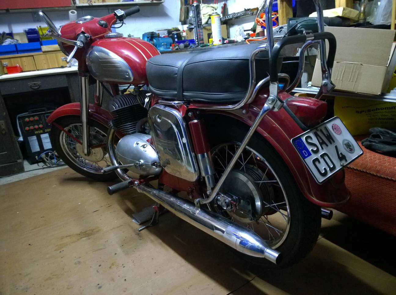

Nach einem Experiment bzw. Seitensprung mit Jawaschalldämpfern weiss ich jetzt, dass meine BK-Tüten (zweiteilige Zigarre) Schuld sind an mangelnder Leistung.
Die Jawatüten bringen eine deutlich höhere Leistung und hören sich auch noch extrem genial an. Sie passen zwar ohne grosse Bastelei an die BK aber die Optik ist natürlich... irgendwie naja.
Meine Frage daher: Hat jemand Bilder von den Innereien der momentanen Nachbauten? Im Netz ist dazu nichts zu finden. Wie das original aussieht ist ja bekannt.
Übrigens passt das auch umgekehrt, also BK Auspuff an die Jawa. Der Effekt ist erschreckend. Meine sonst so agile und schnelle Jawa ist kraftlos und lahm geworden. Wahnsinn, was die furchtbaren Dinger ausmachen...

@ Oldisegler: Weisst du, ich seh das so: es wird immer viel geredet und geschrieben, aber wenig gewusst. Da wird zu oft einfach das behauptet, was man irgendwo gelesen hat. Ich meine nicht speziell hier, das ist überall so. Die Händler schreiben sowieso alle "originaler Aufbau", was aber offensichtlich nicht stimmt. Unter anderem daher meine Skepsis und der Wunsch nach Bildern.
Wenn ich deine Bilder mit dem Originalaufbau vergleiche, stimmt da nicht viel überein. Ich würde behaupten, die sind nicht mal ähnlich... was aber nicht schlecht sein muss. Am Original ist der Gegenkonus viel zu weit vorn, besonders für das niedrige Drehzahlniveau der BK. Beim dreiteiligen Nachbau scheint es zwar keinen zu geben (?) aber der Resonanzraum sieht grösser aus.
Ist leider nicht so viel zu erkennen.
Meine zweiteilige Zigarre ist vollkommen anders aufgebaut... daher vermutlich das Problem. Leider kann man sie nicht demontieren, ohne sie aufzuflexen. Direkt hinterm Konus sitzt eine Wand mit einem (zu dünnen) Rohr drinnen und dahinter nur 2 Wände mit Lochkranz. Vielleicht bekomme ich von innen ein Bild hin.
Das Ding ist jedenfalls eine Katastrophe, wenn man die Möglichkeit hat, direkt zu vergleichen.
Die Jawatüten beruhen auf dem gleichen Kammerprinzip mit Löchern und Umlenkungen wie die meisten Zweitaktauspuffe, also auch MZ. Nur sind hier die Kammern mit der Hülle verschweisst und man schiebt eine Art Flöte rein, die man hinten rausziehen kann. Hier sitzt allerdings die erste Kammer (einen echten Gegenkonus gibts nicht) wesentlich weiter hinten, mit einem grossen Loch in der Mitte. Erst danach beginnt der eigentlich Schalldämpfer. Der Resonanzraum ist damit gut doppelt so gross im Vergleich zu meinem BK-Billigding. Ich schätze, da liegt der Hase im Pfeffer.
Das sind aber viele Vermutungen bei. Ich für meinen Teil werde mich demnächst damit beschäftigen. Daher die Frage nach Bildern: ich wollte sehen, was dreiteilig bedeutet, ob man den Mantel abnehmen kann. Dann kaufe ich mir nämlich einen dreiteiligen Nachbau und teste den mal aus. Gefällt er, bleibt er dran. Ist er auch Grütze, kann man ihn wenigstens umbauen. Meinen müsste ich dazu zerstören - was allerdings kein grosser Verlust wäre. Ich könnte das Ding nicht guten Gewissens verkaufen.

@oldiesegler: Was das Original angeht: da braucht man doch nicht rumraten, ob der verbaute einer ist oder nicht. Dafür hat man das Bild aus dem Ersatzteilkatalog.
Und danach sieht mir der Nachbau aus deinen Bildern völlig anders aus. Aber das muss ja nicht schlimm sein, wenn er annehmbar klingt und sich gut fährt.
Und das ist bei meinem zweiteiligen Auspuff eben nicht so. Der Klang ist mir noch nichtmal so wichtig, Lautstärke schon gar nicht. Lärm hab ich den ganzen Tag auf Arbeit.
Wenn da aber ganze 10 km/h an der Höchstgeschwindigkeit fehlen und jeder laue Sommerwind von vorn gleich die Fuhre ausbremst, dann geht sowas gar nicht. Der 4. Gang war vorher nur mit Vollgas und auf gerade Strecke bei Windstille nutzbar, und selbst dann war bei 95 km/h Schluss (Solo). Jegliche Steigung oder Gegenwind bremst auf ca. 70 km/h runter, dann muss man sowieso runterschalten.
Habe auch 23mm Vergaser montiert, die haben nur minimalen Effekt gehabt. Aber das ist ein anderes Thema.
Mit den Jawatüten kann man im 4. sogar beschleunigen (woohooo) und es standen 107 km/h auf dem Digitaltacho. Und das auch nur, weil die Strasse zu Ende und ich zu Hause war (und mir den Arsch abgefroren hab, brrrr). Dann noch der Klang, einfach zum verlieben.
Das alles nur durch den Auspuff...
Vielleicht als Erklärung, warum mir das Thema grad unter den Nägeln brennt.
Und bitte jetzt keine Moralpredigt, dass die alten Moppeds nicht zum rasen da sind. Darum geht es nicht. Es geht ums Mitschwimmen im Verkehr auf der Bundesstrasse. Um auch mal einen LKW überholen zu können, ohne bis zum Horizont schauen zu müssen. Um nicht bei jeder Widrigkeit zum Verkehrhindernis zu werden, weil der Motor nicht zieht.
Normal sind 80 - 90 km/h eine schöne Geschwindigkeit für die BK, aber das muss auch mal schneller gehen.
