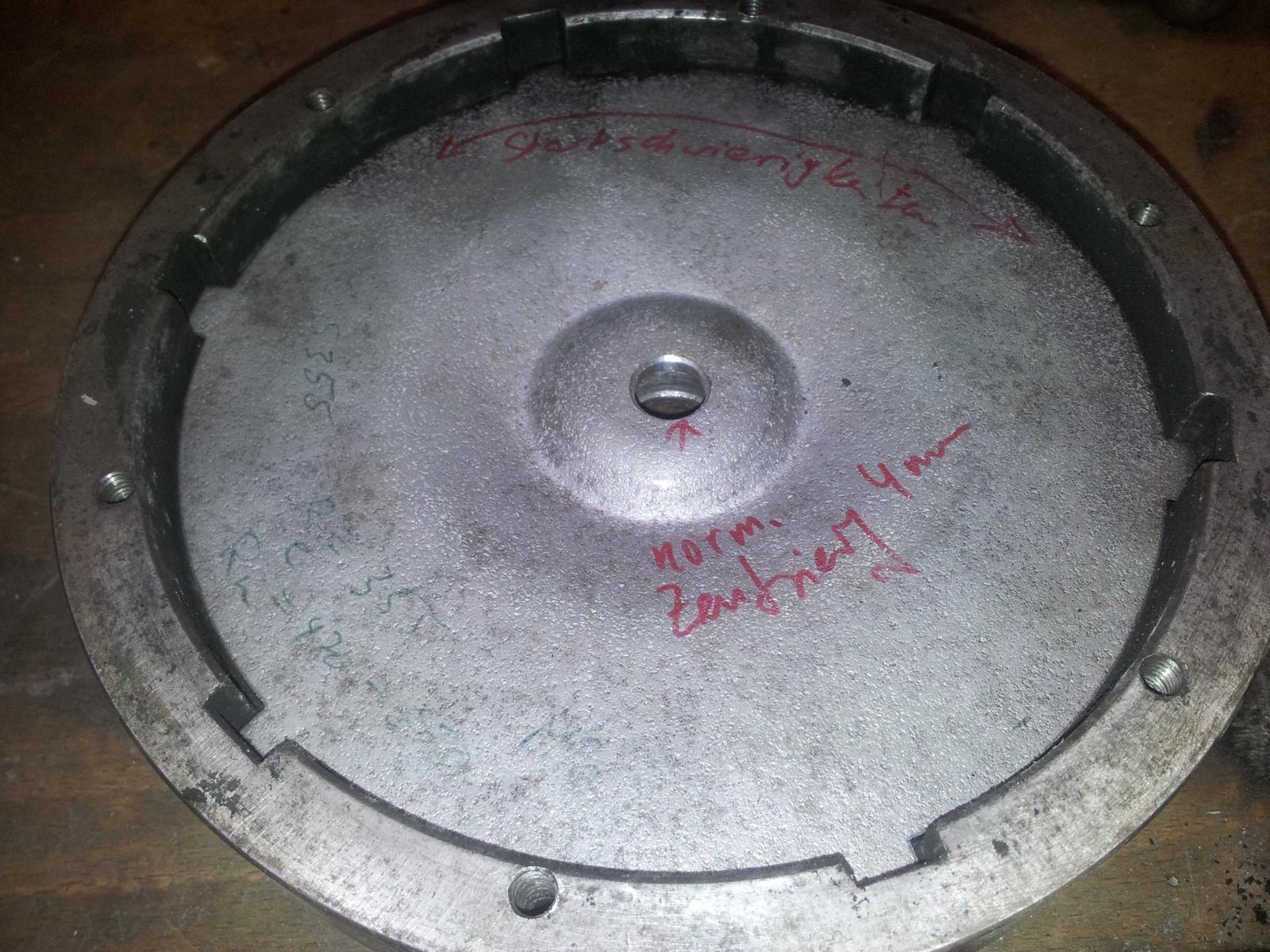

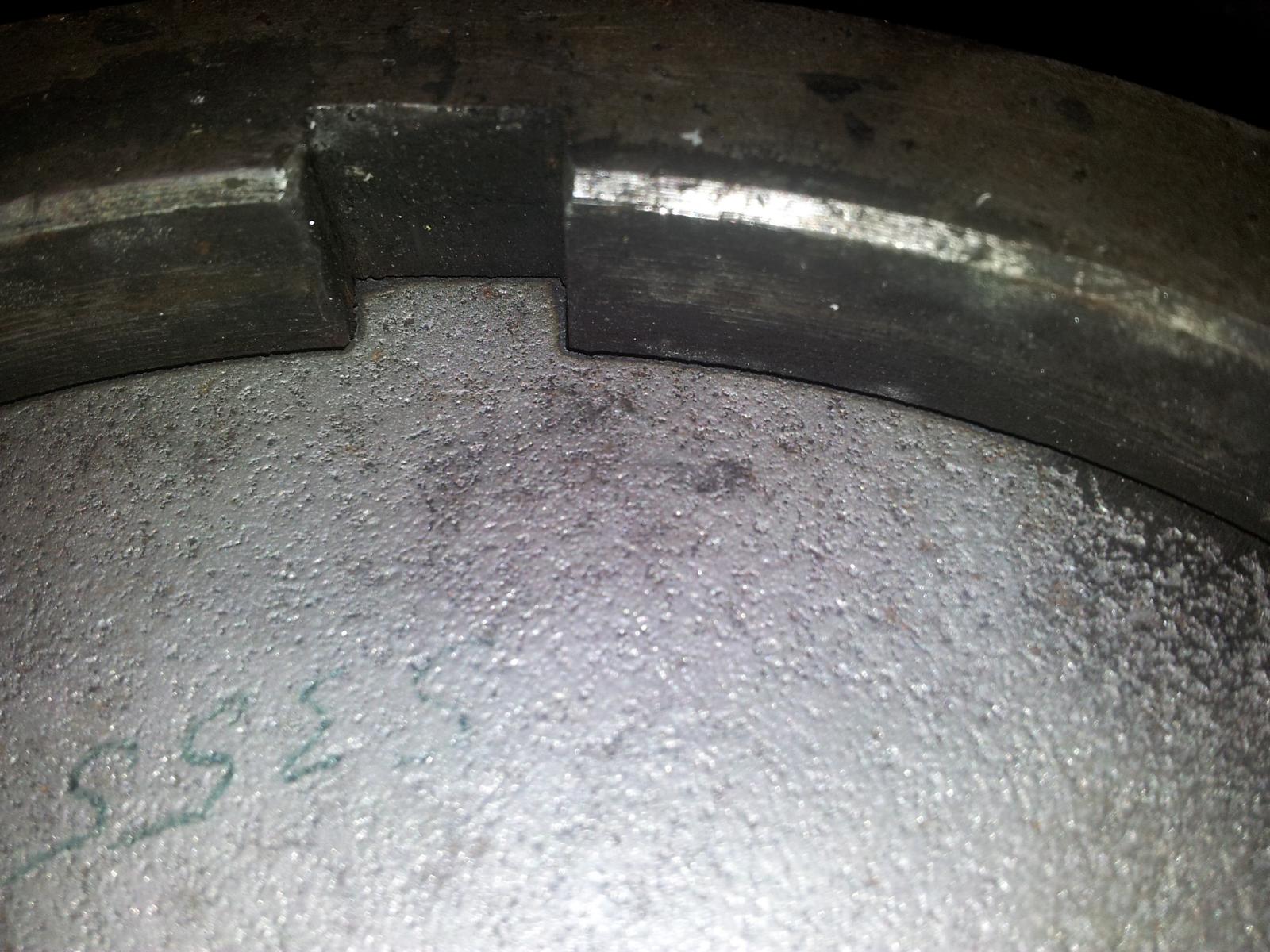

Ich habe die Aufgabe auf dem 17er Forum´s-Treffen erhascht einen Druckplatten-Prototyp auf Passfähigkeit zu testen.
Eigentlich gibt es nicht viel zu sagen: typisch Bujatronic.....einfach perfekt, kann so gefertigt werden.
Was soll mit dem Probeteil jetzt passieren, wohin damit, weiterreichen zum testen?
- K1600_20170618_204538.JPG (302.28 KiB) 14248 mal betrachtet
- K1600_20170618_204503.JPG (359.99 KiB) 14248 mal betrachtet
Re: Nachfertigung Kupplungsdruckplatte
Danke für die Blumen! Haben die Nasen auch nicht zuviel Spiel in der Schwungscheibe?
Das Teil kannst Du verschrotten. Erstens ist die Oberfläche zu verrostet und zweitens ist es S355, also genauso weich wie das Originalmaterial.
Die "Serie" wird aus S422 gemacht, und da ist wohl das Problem Verzug dauerhaft beseitigt...
Bitte doch gern.
Das ist wirklich absolut top. Das Spiel dürfte im 2-3 Zehntelbereich liegen kein Vergleich zu meinem Original. Eigentlich unglaublich was so ein Laser leistet.
Christian aus Weimar hat die Scheibe auch begutachtet und für gut befunden.
