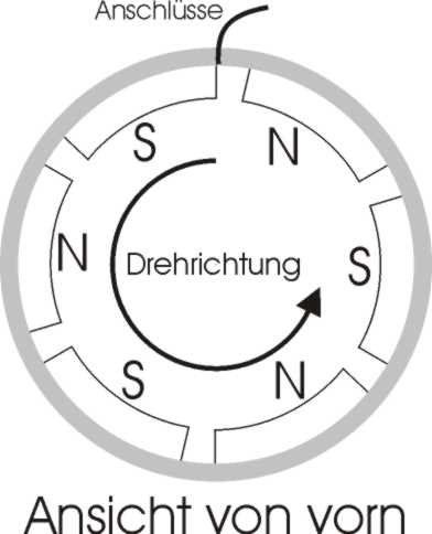

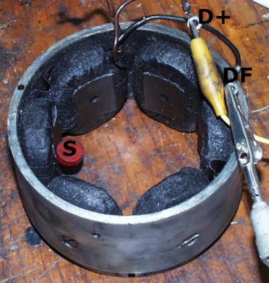

Überholung Lima und Umbau auf 60/90W

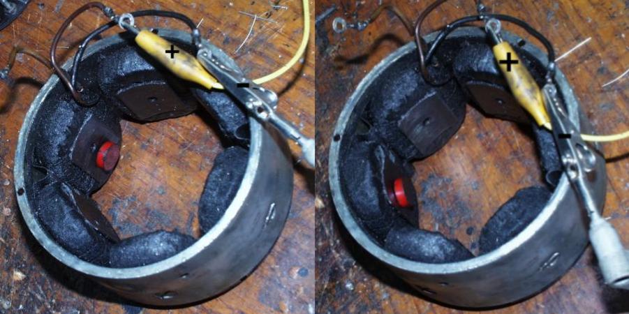

Ein kurzer Exkurs in die Physik des Magnetfeldes: Es gibt einen Nord- und einen Südpol, gleichnamige Pole stoßen sich ab, ungleichnamige ziehen sich an. Wie sieht nun das Magnetfeld im Inneren des Generators aus?
Man nehme einen Magneten mit bekannter Polarität (ich habe mehrmals mit Hall-Schaltkreisen gearbeitet, da bei denen die Polarität des Feldes wichtig ist, hatte ich so einen, siehe Bilder, die rote Seite ist der Südpol). Hat man einen Magneten unbekannter Polarität, so hilft die Annäherung an einen Kompaß, so etwas hat doch wohl (fast) jeder.
Aber Achtung! beim Kompaß ist der Nordpol der Nadel die markierte Seite. Es gehört zu den großen Irrtümern, daß der magnetische Nordpol irgendwo bei Grönland ist, das ist tatsächlich der Südpol des Erdmagnetfeldes! Die Seite des Magneten, der die Kompaßnadel anzieht, ist also der Südpol.
Bringt man nun den Magneten setlich an einen der 6 Pole des BK-Generators (Bild oben), dann dreht er sich beim Einschalten des Stroms je nach Feldrichtung auf die eine oder andere Seite (siehe Bilder Mitte), damit kann man die Polarität erkennen. Es ergibt sich das in der Zeichnung unten dargestellte Schema.
Wichtig! Die Anschlüsse müssen natürlich richtig sein, an den kurzen Draht (D+) kommt Plus, an den längeren (DF) Minus!

- Beiträge: 2440

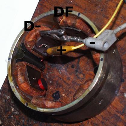

Da die Anker der 45W- und der 60-W-Maschinen gleichsinnig gewickelt sind, muß beim Einsatz eines TS-Generators in Stator das Feld genauso sein, wie es original bei der BK war.
Die Messung am TS-Gehäuse zeigen jedoch ein anderes Bild. Wird die Feldwicklung wie im Original angeschlossen (also das Ende mit dem angelöteten Kabelschuh (Masse) an Minus, DF an Plus), sind die Pole vertauscht. Das ist auch völlig richtig so, wie schon mehrfach im Forum geschrieben, dreht der BK-Motor anders herum als alle anderen MZ-Motoren.
Um nun den gleichen Feldverlauf zu erreichen, muß der Stromfluß in den Spulen umgekehrt werden, also Anfang und Ende der Erregerwicklung muß vertauscht werden. Dann ist die Feldverteilung richtig (vgl. das mit dem Bild oben rechts):

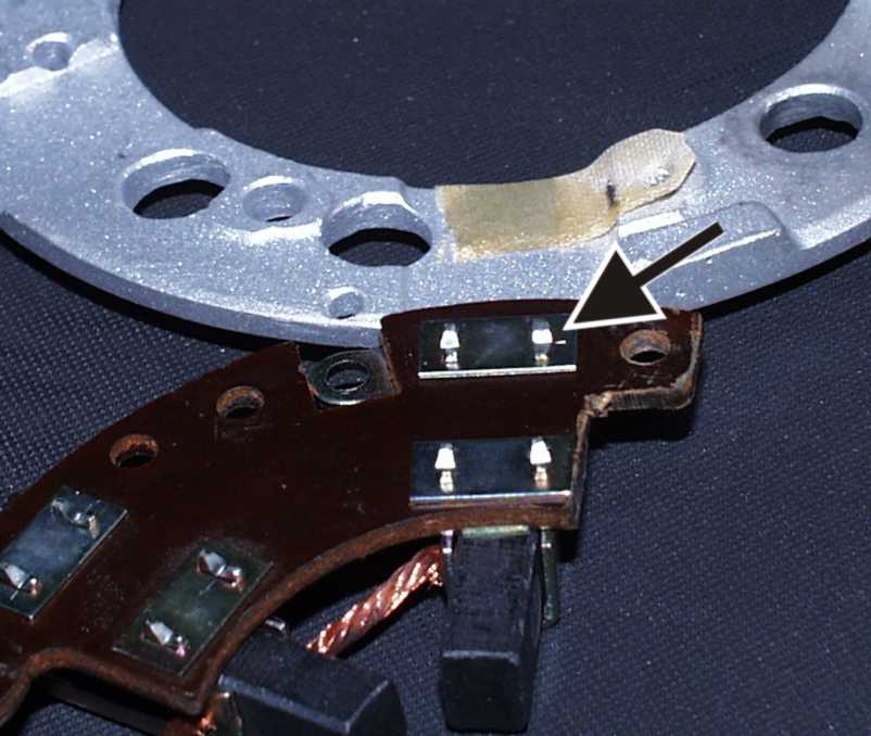

- Beiträge: 2440
Zusammenbau Lima und Umbau auf 60/90W
Sorry, Freunde, es hat etwas gedauert. Aber nun ist das Oberteil vom Strahlen zurück und wir können an den Zusammenbau gehen.
Als erstes wird etwas Lackgewebe (oder ähnliches Isoliermaterial, gibt es bei jeder Ankerwickelei, ich helfe auch gern weiter, wenn partout nichts aufzutreiben sein sollte!) aufgeklebt. Die Bürstenhalter sind bei der ES/TS-Lima anders befestigt. Es ist im Gegensatz zur BK ein Blech beigelegt und die verstemmten Zungen sind größer, was den offensichtlichen Vorteil bietet, daß sich die Halter nicht mehr von der Pertinaxplatte lösen können. Zwar habe ich an der entsprechenden Stelle des Oberteils schon etwas Material abgetragen, aber gar zu viel sollte es auch nicht sein, damit es nicht etwa bricht oder sich verbiegt. Diese Isolation verhindert einen Kurzschluß, der etwa bei Schwingungen der Teile eintreten könnte:

- Beiträge: 2440
Re: Überholung Lima und Umbau auf 60/90W

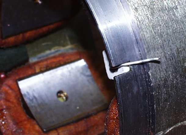

Wer es mit dem möglichst originalgetreuen Aussehen sehr ernst meint, sollte als nächstes an der mittleren Bohrung der Pertinaxplatte eine "15" einschlagen, aber bitte besser als es mir gelungen ist (falsche Stempelgröße und zu viel Kraft). D+ und DF sind schon eingeprägt, wenn auch bei meinem Exemplar sehr schwach.
Als nächstes soll die Platte angenietet werden. Auch hier wieder ein Hinweis für die Fans einer exzellenten Optik: Zum Vernieten eines Halbrundniets (3x10 DIN660) bedarf es eines Nietpunzens, wenn der Kopf auch halbrund bleiben soll (es geht auch ohne, nur wird dann der Kopf unschön platt, wie im Bild am Rand als negatives Beispiel eingefügt). Einen Punzen kann sich jeder ganz einfach anfertigen, indem in ein kleines Stück Blech mit einem vorn halbrund geschliffenen Bohrer Dmr. 5,0 eine passende Vertiefung eingebracht wird. Vorsicht, nicht zu tief bohren, sonst wird der Niet nicht richtig straff sitzen! Im Anschluß ein Stück Isolierband darüber geklebt, und dem Vernieten steht nichts mehr im Wege.

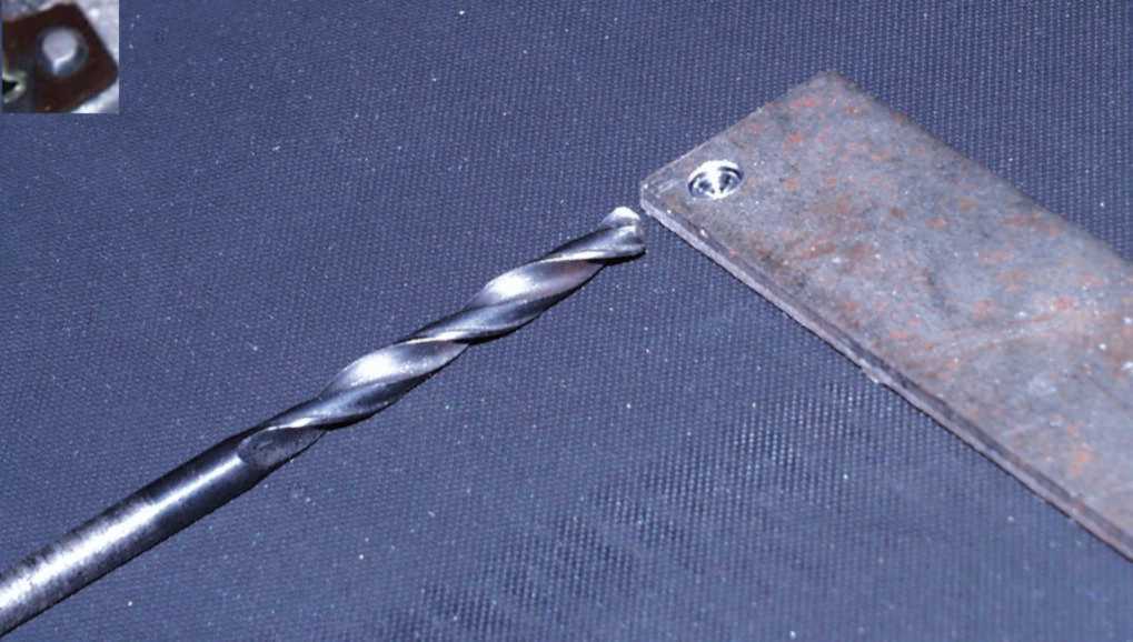

- Beiträge: 2440
Ich verniete so etwas am liebsten mit einem Schraubstock, da hat man mehr Gefühl und die Gefahr, daß man etwas kaputt macht (z.B. wenn der Hammer mal daneben geht!) ist geringer. Hier kommt man aber nur sehr schlecht ran, nur mit einem ganz kleinen Schraubstock gelingt das befriedigend.

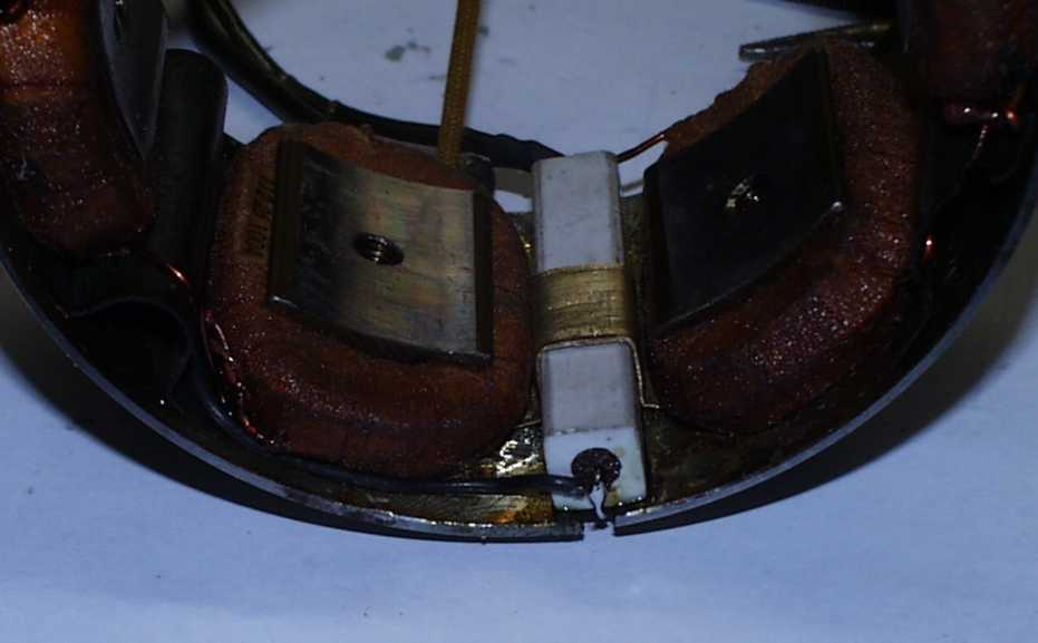

- Beiträge: 2440

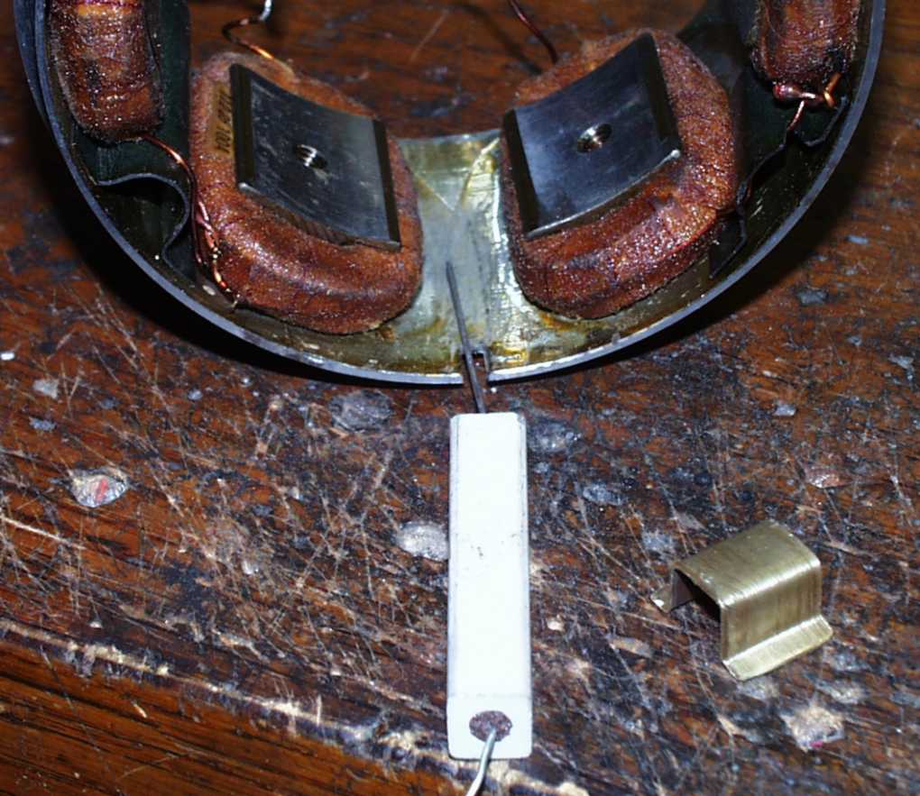

Wer einen elektronischen Regler verwenden will, kann diesen Beitrag überspringen, aber Vorsicht! erst mal in den Unterlagen des Herstellers nachlesen, ob der wirklich auf den Regelwiderstand verzichten kann. Ich kenne zwar keinen elektronischen Regler, der noch den antiken Widerstand braucht, das machen längst wesentlich besser Dioden, aber man weiß ja nie.
Wer (so wie ich) möglichst nah am Original bleiben will, mache es so (oder so ähnlich). Bei der 45W-Lima war der Regelwiderstand mit auf die erste Erregerspule gewickelt und hatte (bei mir) einen Wert von 6,6 Ohm. Natürlich ist es denkbar, das jetzt genauso zu machen, also den ersten Polschuh demontieren, die Wicklung abnehmen, Isolation entfernen, wickeln und alles wieder zusammenzu bauen. Wegen des Aufwands und des hohen Risikos, etwas zu beschädigen, lassen wir das aber besser und bauen einen handelsüblichen Widerstand ein. Der Wert ist nicht besonders kritisch, ich habe mich entschieden (analog zur TS/ES, dort 4,4 Ohm) einen 4,7 Ohm 11 W zu nehmen, der paßt prima in die Lücke. Damit er dort sicher fixiert ist, wird ein Blech wie im Bild gebogen (9 mm hoch, 18 breit), Wichtig! maximal 0,8 dick (sonst kann es an den Rotor kommen). Sauber entgraten und dann mit dem Widerstand zusammen unter die Wicklungen schieben, und zwar zwischen den beiden Spulen mit den Anschlußdrähten (Vorischt! die nicht zu oft biegen, auch Kupfer bricht irgendwann einmal!).
Ich habe diesen Widerstand zusätzlich mit Wärmeleitkleber und den Winkel mit Sekundenkleber am Gehäuse angeklebt.
Zur nötigen Verlustleistung kurz folgende Abschätzung: Bei Vollerregung (Unterlage des Reglers) und ca. 7 V fließt ein Erregerstrom von 3,7 A, bei dieser Spannung müßte der Regler in die Mittellage gehen, der Widerstand übernimmt diesen Strom (dabei entsteht infolge der Induktivität der Erregerwicklung eine Spannungsspitze von knapp 18 V), der aber sogleich nach einer Exponentialfunktion abklingt auf einen theoretischen Endwert von 0,9 A. Der wird aber nicht erreicht, weil bei sinkendem Erregerstrom auch die Spannung an D+ sinkt, der Regler also wieder in die Unterlage schaltet, damit wird der Strom durch den Widerstand Null. Bei welchem Wert das passiert, kann ich nur schätzen. Ich denke mal, weniger als 2 A sind es kaum. Damit fließt ungefähr ein Mittelwert von 2,5 A, und das nur für ein paar Millisekunden. Bei einem Tastverhältnis von 0,5 (also Zeit für ein und aus sind gleich) werden unter diesen Umständen nicht einmal 3,7 W umgesetzt. Größere Leistungen werden nur dann umgesetzt, wenn der Regler in die Oberlage geht, und das passiert in der Praxis nur kurzzeitig (z.B. bei Lastabwurf, wenn also das Licht ausgeschaltet wird), aber auch dann sind es mit schätzungsweise 2 A (Mittelwert) und einem Tastverhältnis von 0,5 nur 9,4 W, die aber nie als Dauerleistung auftreten (höchsten bei einem Reglerdefekt, dann mit einem Dauerstrom von höchstens 1,5 A auch nur 10,5 W), also bestehen für die Erwärmung keine Bedenken.

- Beiträge: 2440
Der Widerstand sollte an der Unterseite (in Fahrtrichtung hinten) mit dem Gehäuse nahezu abschließen (keinesfalls überstehen!), denn dummerweise ist am Aludeckel gegenüber ausgerechnet eine Nase angegossen, hier müssen ca. 5 mm Abstand bis zum Gehäuserand bleiben.
Unten wird der Anschlußdraht einfach durch die Lücke hindurch nach außen gebogen, beim Einbau ergibt das einen guten Massekontakt.

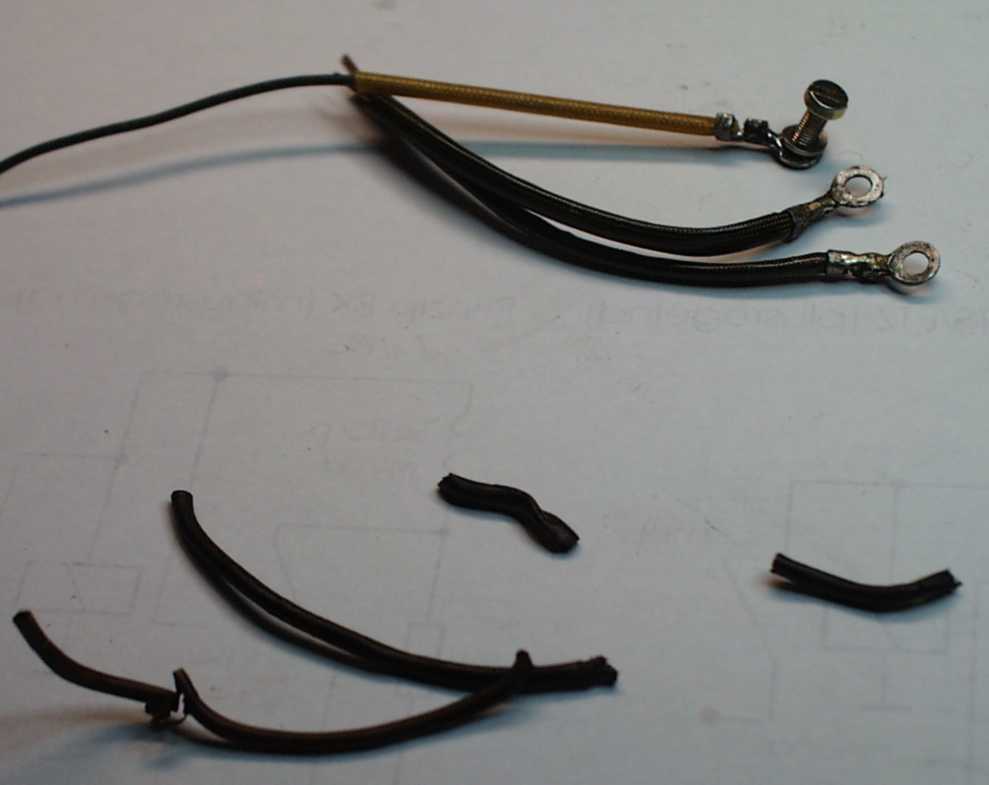

- Beiträge: 2440
Nun werden die Kabel angelötet. Die originalen sind meistens nicht mehr brauchbar, weil die Isolation brüchig geworden ist. Wer aus der guten alten Zeit noch etwas Pochierrohr (also gewebeverstärkten Isolierschlauch) hat, kann mit den originalen Kabelschuhen (die alten Drähte können durchaus wieder verwendet werden) eine tadellose Optik erzielen. Wichtig ist, daß die Kabelschuhe neu verlötet und peinlich sauber gemacht werden (Glaspinsel).

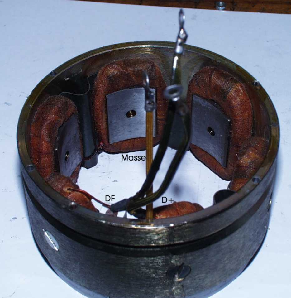

Zum Schluß werden noch D+ und DF angeschlossen.
GANZ WICHTIG!!! Die Polung der 60W-Lima ist anders als der 45W (siehe das Posting zu den Magnetfeldern).
D+ (also der kürzere Draht, er geht (in Fahrtrichtung) zur linken Kohle) muß an den Anschluß der Erregerwicklung, wo bisher der Kabelschuh für den Masseanschluß war!
DF logischerweise an den anderen Anschluß UND den Widerstand.
Die Lackdrähte vorsichtig, aber gründlich blank machen, um die Anschlußdrähte wickeln (Wichtig! Lötzinn ist zu weich, um auf Dauer den Schwingungen hier zu trotzen!) und alles sauber verlöten. Zur Sicherheit etwas 4er Schrumpfschlauch darüber und fertig!
Jetzt fehlt nur noch die Tülle zur Endmontage.
