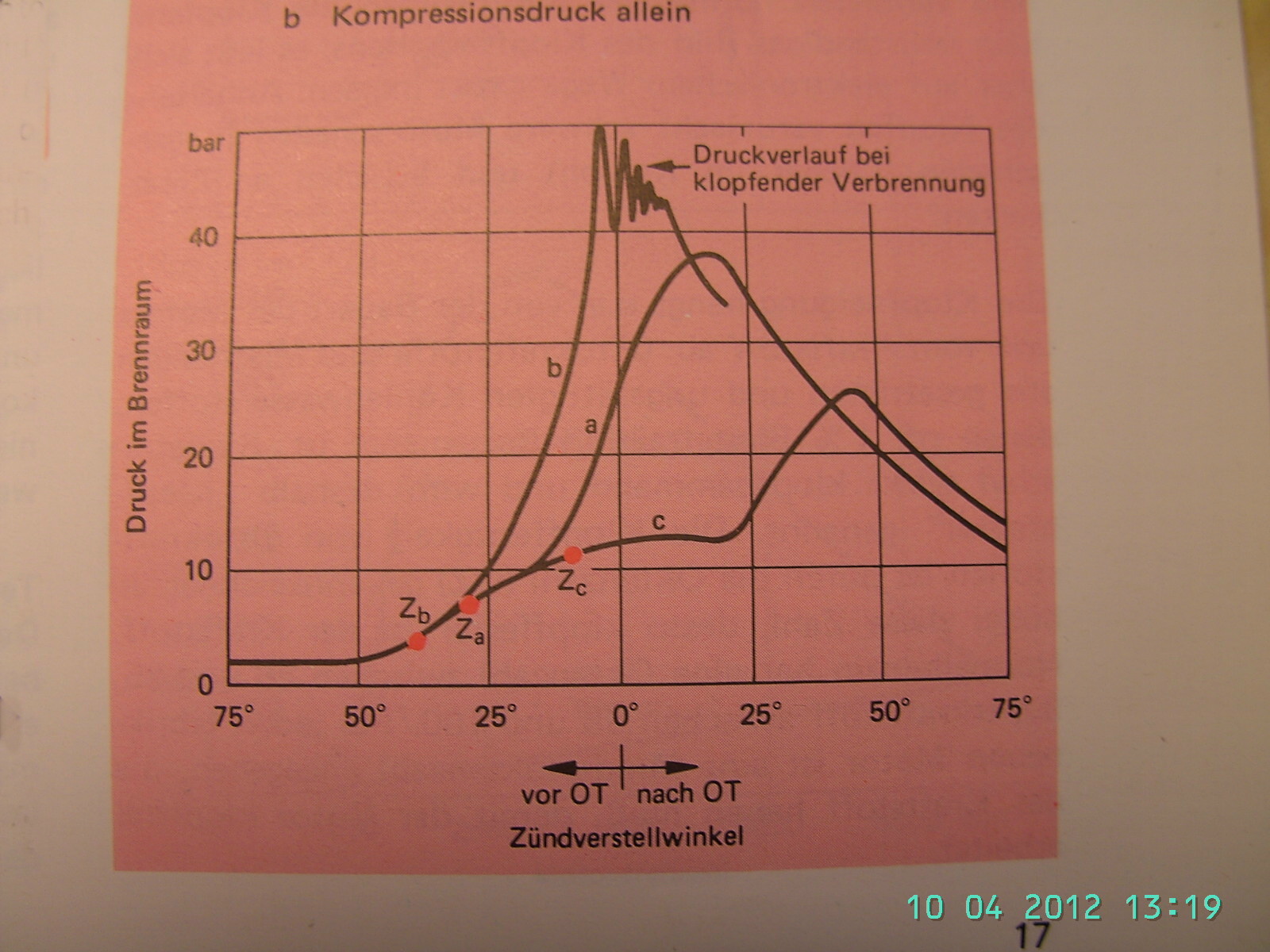

Löcher im Kolben entstehen bei Selbstzündungen durch zuviel Frühzündung oder zu niedriger Oktanzahl, siehe Bild
Das ist Hochgeschwindigkeitsklopfen, oft nicht hörbar und kann bis 50 bar erreichen.
Dieser Druck schlägt dann ein Loch in den Kolben.
a ist richtig, b ist zuviel Frühzündung und c ist zu spät
