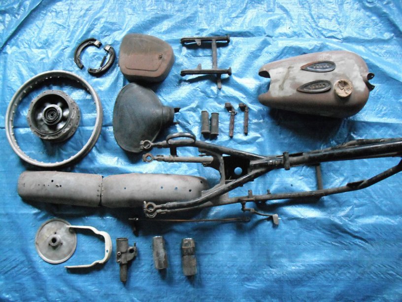

Ja, dass habe ich vor, nur ist an dem Rahmen kein Typenschild und dass muss ich ja auch dran haben. und da steht ebend das Baujahr drauf :). Ich habe mir die gseammten Daten hier zusammengetragen und bin der Ansciht, dass der Rahmen ein ganz früher 64er oder ein ganz später 63er ist. Ich tendiere eher zu 64er (Januar oder Februar).
E-Rahmen aus 61,62 oder 63 habe ich nicht gefunden.
Wurden diese nur spontan hergestellt (in einem Jahr keine und im anderen Jahr dann wieder einige mehr)? Habt Ihr dazu Infos?

Nein, den E-Rahmen hatte ich mir als erstes gekauft vor ungefähr zehn Jahren (bitte nicht lachen). Jetzt habe ich mir ein Puzzlespiel gekauft, bei dem der Rahmen nicht der beste ist und noch ein paar andere Kleinigkeiten fehlten, die ich aber hatte. Nun kann ich die BK zusammenbauen. Blechteile sind lackiert, der Rahmen kommt in den nächsten Tagen vom Pulverbeschichten, so dass ich die BK noch dieses Jahr anfangen kann zusammen zu bauen.

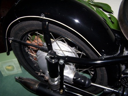

kannst du nochmal ein Detailfoto von dem hinteren Kotflügel/ Schanier posten?

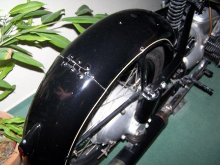

#95 Beitrag von ich256 » 12. Okt 2014, 21:36
Gerne. Das war schon mit Schrauben zusammengeschustert worden. Dieses habe ich neu machen lassen. Schweißen und so traue ich mir nicht zu, deswegen habe ich es nicht selber gemacht. War auch sonst noch einiges nicht da, das hatte ich aber bereits da, so dass mein "Kleine" bereits tuckert.
Ich zeige mal das Ergebnis, so wie es bis jetzt aussieht:

smrsurfer
Beiträge: 65
Re: Welche Änderungen über die Baujahre??
#96 Beitrag von smrsurfer » 14. Okt 2014, 22:20
Danke für die Antwort.
Mir gings eher darum ob es ein Alter Kotflügel ist mit genietetem Scharnier. Hätte mich mal interessiert wie das Original ausschaut.
mal noch eine Frage zum Thema änderungen über die Baujahre:
Bei den vorderen Kotflügeln habe ich welche mit "aussparung" auf höhe der Telegabel und welche ohne.
Ich bin der Meinung das die ohne aussparung bei mir 4 Nieten hatten und mit nur zwei weis da jemand was?
Matthias

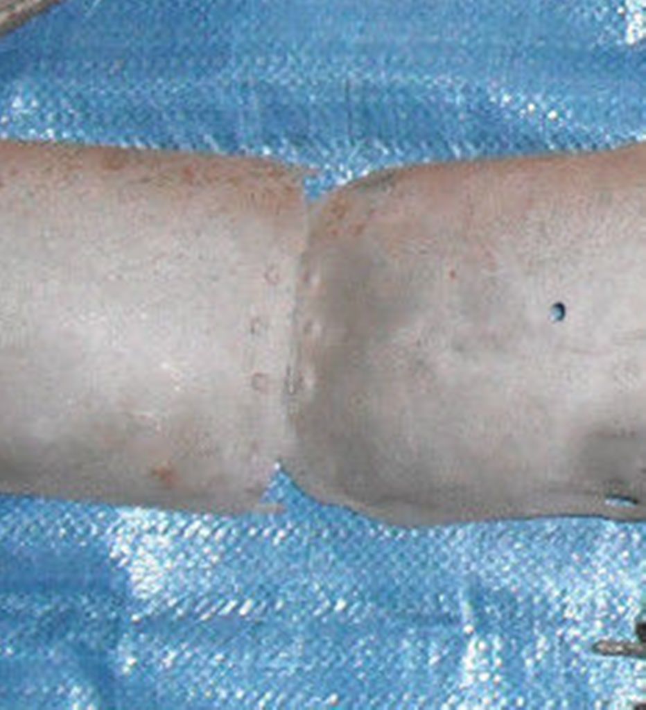

#100 Beitrag von kochel » 27. Mär 2015, 20:36
Hallo smrsurfer, bin neu hier im Forum und komme aus Nordhausen Hier zwei Bilder von einem genieteten Kotflügel der ersten Serie. Der Kotflügel ist komplett bis vorn genietet(flache Nieten).Der vordere Kotflügel mit 4 Nieten (flache Nieten) sowie der Nachfolger mit 4 Rundnieten und der mit zwei Nieten sehen bei mir alle gleich aus.

smrsurfer
Beiträge: 65
#103 Beitrag von smrsurfer » 29. Mär 2015, 14:13
Hallo Kochel
danke für die Fotos von dem Kotflügel. Hast du noch mehr Fotos deiner BK? Ich denke da gibt es hier einige interessenten.

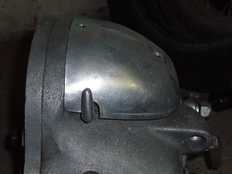

Einer bin ich aus Erfurt. Bitte alles fotografieren wir saugen sie auf :D . Besonderes Interesse habe ich an der Luftklappe, Blechabdeckung und Ansicht des Getriebes im oberen Bereich des Motors. Kommst du zum Bk Treffen nach Mühlhausen, wenn ja ich lade schon mal die Akkus für die Kammera`s :wink:
