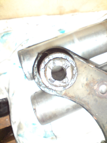

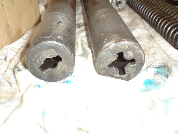

bei der BK meines Bruders haben wir kürzlich die Gabel demontiert. Dabei fiel auf, das die inneren Teleskoprohre einen Außendurchmesser von 34 mm haben. Bei unseren anderen beiden BK´s waren es 34,5mm, sodass die neuen Buchsen ohne Probleme gepasst haben. Doch bei der jetzigen wird das wegen des Spiels nichts werden. Heute ist dann die Gabel von Ebay gekommen und diese hat ebenfalls einen Durchmesser von 34,5mm.
Desweiteren sind die Führungskonen, welche in der oberen Gabelbrille verschraubt sind, nicht fest mit den Chromrohren verbunden. Diese stecken einzeln in der Gabelbrille. Zum veranschaulichen habe ich ein paar Bilder eingefügt. Nun frage ich mich, ob es sich dabei um eine ältere Gabel handelt?
