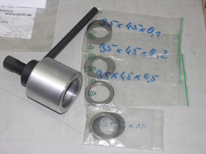

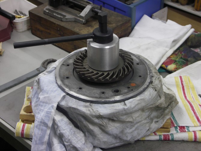

Hallo Kasulzke,Kasulzke hat geschrieben:Wie sieht denn der Abzieher aus (das typische Dreibein hab ich)?![]()
Weißt Du ob man beim OLDI -Einkauf (Federn Fliehkraft) noch einsteigen kann (auf mein reply, hab ich noch kein feedback)?
im Dateianhang kannst Du sehen wie so ein Abzieher aussehen kann.
Dieser ist gefertigt von Dieter Heyne. Liegt im Preis knapp unter 50,-€
Leider hast Du den Kassenschluss bei den Federn für Fliehkraftregler verpasst.
Aber laut Peter seinen Angaben würde er einen neuen Auftrag auslösen, wenn wieder 100 Ferdern benötigt bzw. bestellt werden.
- Kardan-GR-24b.JPG (96.02 KiB) 6812 mal betrachtet
- Kardan-GR-23b.JPG (85.13 KiB) 6810 mal betrachtet
