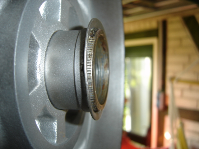

Schaut mal bitte auf das Foto
Kann das so richtig sein??? Vieleicht hat einer ein Foto von einer Radnabe zum Vergleichen
Ich habe die Lager aus den Radnaben entfernt und möchte diese durch neue ersetzen. Gibt es von Eurer Seite heiße Tipps für die neuen Lager; 6203 und gut, oder ....????
In diesem Zusammenhang noch eine Frage. Die Naben werden ja mit den Aludeckeln abgedeckt. Wenn das Rad eingebaut wird, läuft der Deckel dann quasi an dem Gabelholm, oder kommt hier auf die Achse noch eine Distanzscheibe...???? :?

Als Lager solltest Du heutzutage abgedichtete Lager mit Deckscheiben verwenden. Die alten Filzdichtungen kannst Du dann weglassen.
Die Achse hat auf der einen Seite einen Bund angedreht. Deshalb kann das Rad nicht gegen den Gabelholm kommen.
