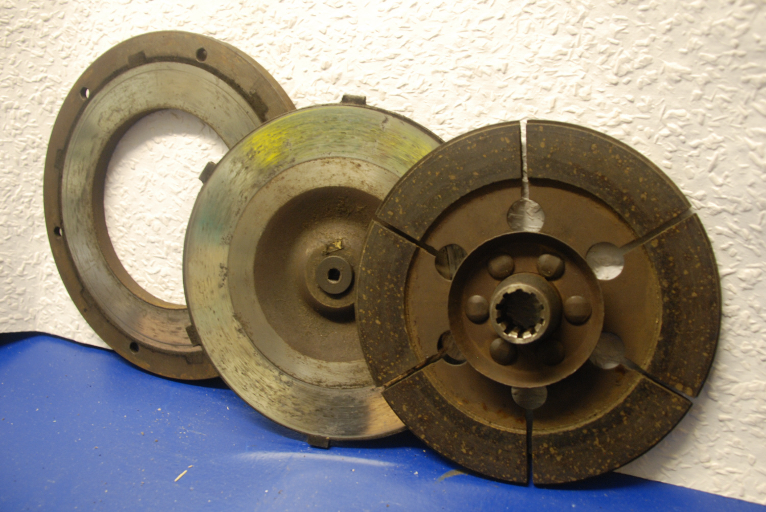

Verfasst: 6. Apr 2014, 16:12
von piscator
habe mich nach längerer Abstinenz endlich wieder aufgerafft an der BK weiter zu schrauben
und mir heute die Kupplung vorgenommen.
Die Belagscheibe misst 6,6 mm und die beiden Druckscheiben haben zwar Schleifspuren aber
keine ausgeprägt tiefen Riefen.
Daher meine Frage, ist das noch ok oder steht neu belegen / schleifen an
(Ich nehme an bei der zitierten Firma in Coswig handelt es sich um
Andreas Hanstein - RbS Reibbelag-Service, da will ich ohnehin meine
Bremsen hinschicken)
Nachstehend noch ein Bild, ich hoffe man kann genug erkennen
Schon mal vielen Dank für eure Einschätzung
Gruß Klaus
Re: Kupplung bewerten
Verfasst: 6. Apr 2014, 21:08
von Sport-Lu
Die würde ich so einbauen.Die BK-Kupplungen sind sehr robust.Meine Kupplung,mit alter Scheibe,hat sich auf den 20000km die ich die BK fahre,nicht verändert.
Verfasst: 7. Apr 2014, 17:50
von piscator
Danke für die Einschätzung.
Dann werde ich das so machen, aber mich erst mal in Richtung Kurbelwelle weiter vorarbeiten.
Da steht dann sicherlich die nächste Frage an :?
Gruß Klaus
Verfasst: 7. Apr 2014, 22:41
6,6 erscheint mir etwas wenig. Die meisten die ich hatte waren alle um 7 mm. Wo allerdings die Verschleißgrenze liegt kann ich allerdings nicht sagen.
