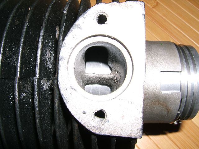

Lufteinlasskanal 15 PS, es befindet sich ein Steg im Kanal

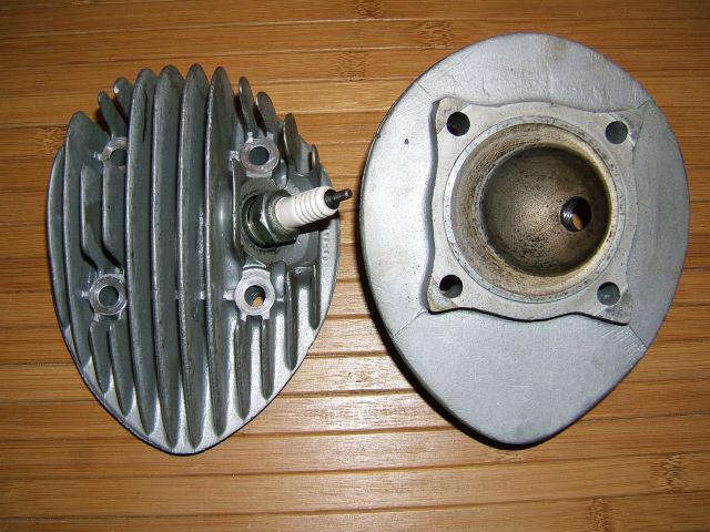

Zylinderdeckel 17 PS, der Dom ist exzentrisch, die Zündkerze ist etwa 45 Grad

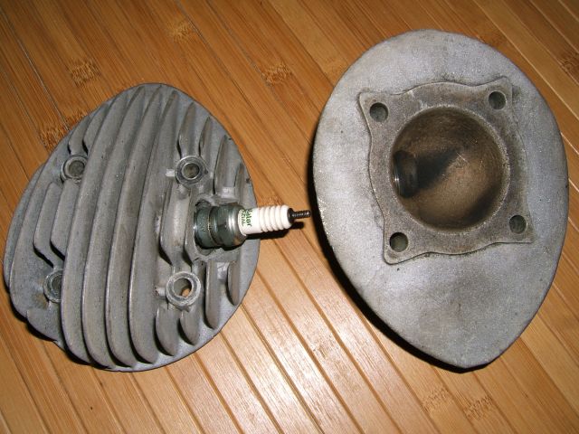

Zylinderdeckel 15 PS, die Zündkerze ist etwa 15 Grad
