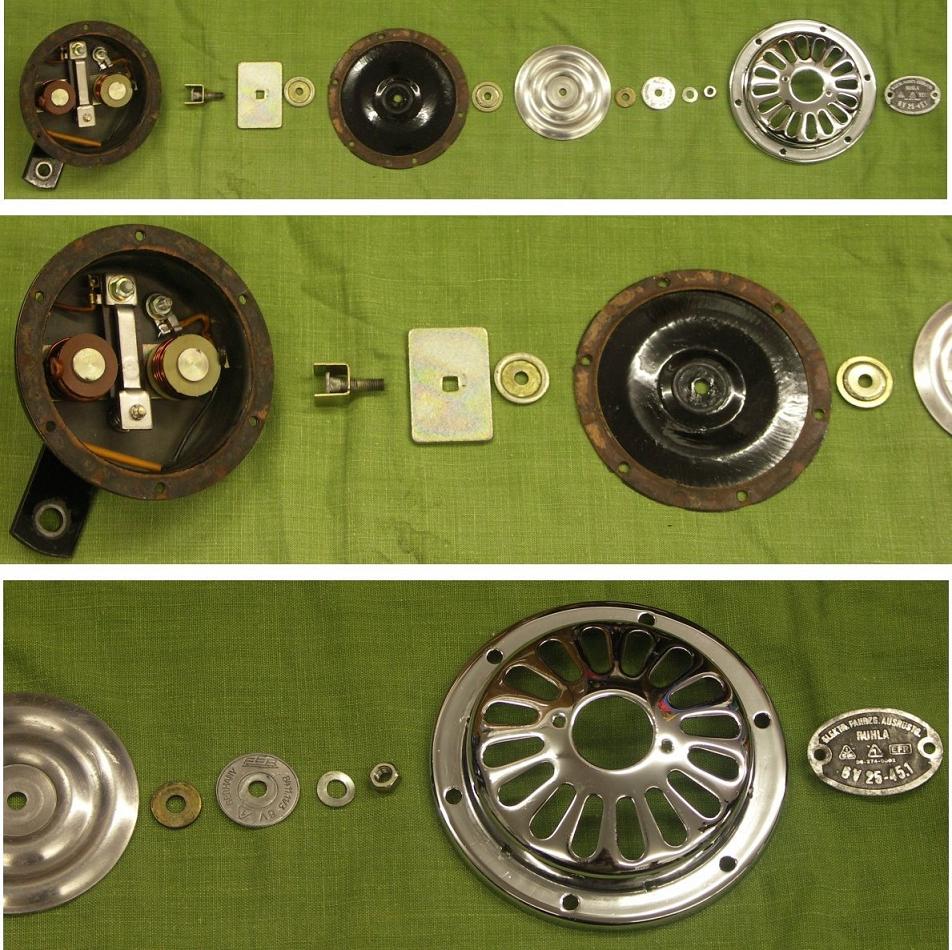

Hallo Kasulzke,
am besten ich stelle ein Bild dazu ein, dann erspare ich mir viele Worte.
Die speziellen U-Scheiben vor u. hinter der Klangscheibe (KS) werden so herum montiert, dass die KS durch den größeren bzw. äußeren Ring dieser Scheiben gehalten wird.

- 6V Hupe
- Hupe-Det-01b.jpg (168.68 KiB) 2540 mal betrachtet

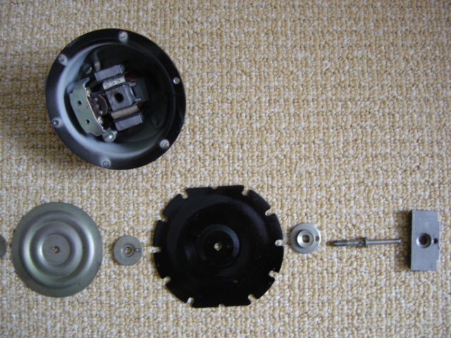

Hallo Andre!
Natürlich auch alle Anderen.
Leider hat meine Hupe eine anderes Innenleben. Ich habe es versucht nach Deinem Schema wieder aufzureihen, leider ohne Erfolg, daher mal das Innenleben meiner Hupe (in der Reihenfolge wie ich meine das es richtig ist....hupen wollte sie so aber auch nicht). Vielleicht kann mir jemand helfen.
- Die dunkle Scheibe ist ein Wellscheibe
- Hupe_1.JPG (139.27 KiB) 2483 mal betrachtet
- diverse Teile haben ein Loch, damit ist die Ausrichtung, aber nicht die Reihenfolge klar
alles muss auf den Stift gefädelt werden - Hupe.JPG (151.53 KiB) 2483 mal betrachtet

Re: Hupe 6V FER
Hallo Kasulzke,
ich denke, dass Du von der Reihenfolge alles richtig hast. Der Stift in der einen kl. Scheibe ist wichtig, denn der Anker darf sich nicht verdrehen.
Fließt denn auch Strom durch die Spulen bzw. zieht der Anker überhaupt an
Aus der Ferne ist eine Fehleranalyse natürlich schwer, denn beim Messen fängt bekanntlich die Wissenschaft an
Die anschließende Feinjustierung von der Mutter und der Schraube (hinten am Gehäuse) ist mit etwas Geduld eigentlich kein Problem.
Entsprechend unterschiedlichen Klangempfindungen, können aber schon einmal 10 Arbeitsminuten für eine optimale Resonanz drauf gehen.
Wichtig ist auch eine gute Spannungsquelle, denn diese alten Hupen verbrauchen sehr viel Strom!!
