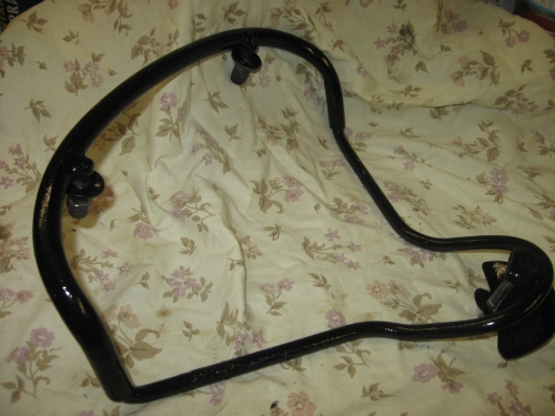

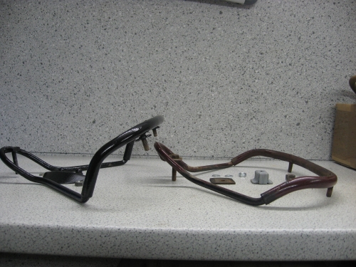

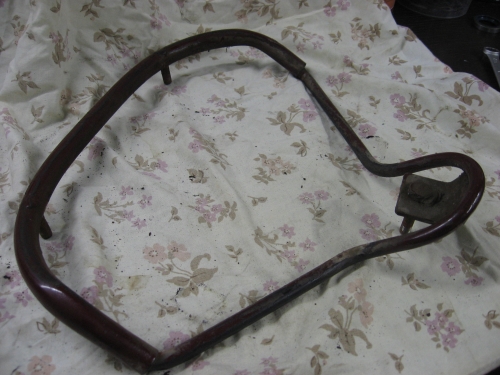

Ich hab mir mal die Mühe gemacht und einen Sozius und einen Fahrersitz abgezogen und sie fotografiert. Das Ergebniss könnt ihr im Anhang sehen.
Der Unterschied ist deutlich zu sehen.
schöne Grüsse
Mulf

#2 Beitrag von Boger » 3. Mär 2010, 19:44
Hallo Mulf,
schöne Bilder. Wie ist das denn, spannt der flache Rahmen die Decke mehr als der hohe Rahmen? Gibt es beim Sitzen Vorteile/Nachteile?
Boger

#3 Beitrag von Kasulzke » 6. Mär 2010, 20:03
Hallo Mulf!
Danke. Schon beeindruckend und beträchlich dieser Unterschied auf den Bildern.
Also werde ich auch hier die Nadel im Heuhaufen suchen. Aber genau das macht das Restaurieren ja auch aus.
Kasulzke

#4 Beitrag von mulf » 7. Mär 2010, 11:15
Nein es gibt keine Vor oder Nachteile beim Sitzen und der "flache" Rahmen spannt auch nicht mehr als der andere. Nur passen eben Soziusrahmen nicht richtig auf das Fahrergrundgestell und umgekehrt. Alles Andere ist "gefriehmelt" und passt nicht zu einer ordendlichen Restaurierung.
schöne Grüsse
Mulf
