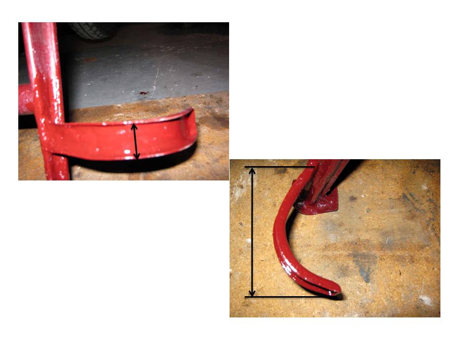

ich bin gerade dabei meinen Kippständer wieder in den Ausgangszustand zu versetzen. In der Vergangenheit wurde die Verlängerung für die Fußbedienung entfernt. Ich möchte diese wieder anbringen, müsste dazu aber wissen wie die genau aussieht. Habe meine BK komplett zerlegt und kann hier keine Abmaße nehmen. Es ist ja wichtig, das dieser Hebel am Auspuff einwandfrei vorbei führt.
Kann mir jemand Bilder schicken oder noch besser eine kleine technische Skizze?

könnest du mir zwei Maße, siehe Dateianhang nachtragen. Da habe ich dann ja auch einen Bezug.
Vielen Dank schon mal für deine Hilfe

die Außenmaße sind 2,1 und 9,6 cm.
Bilder folgen, muss erst einmal Foto-Akku laden

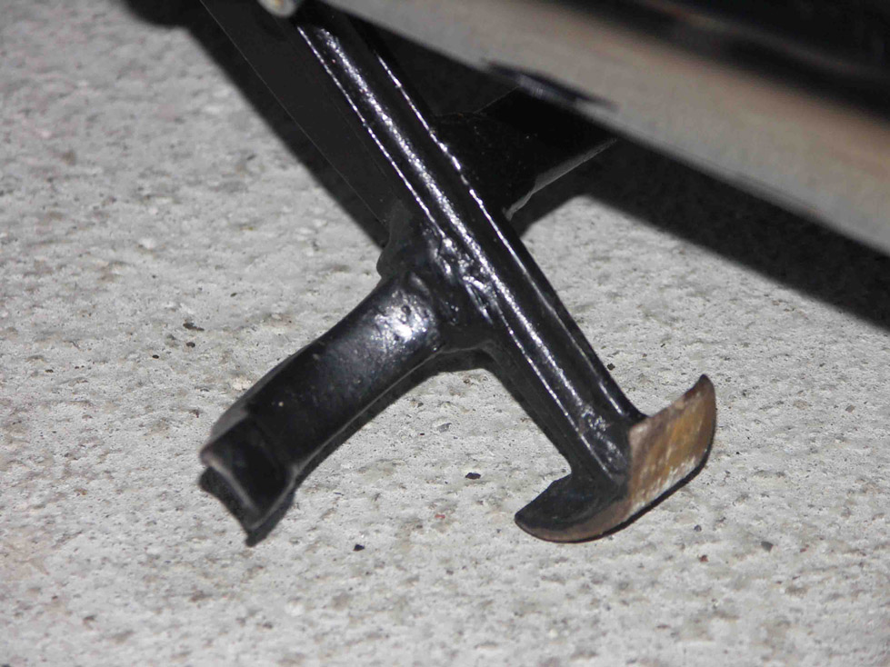

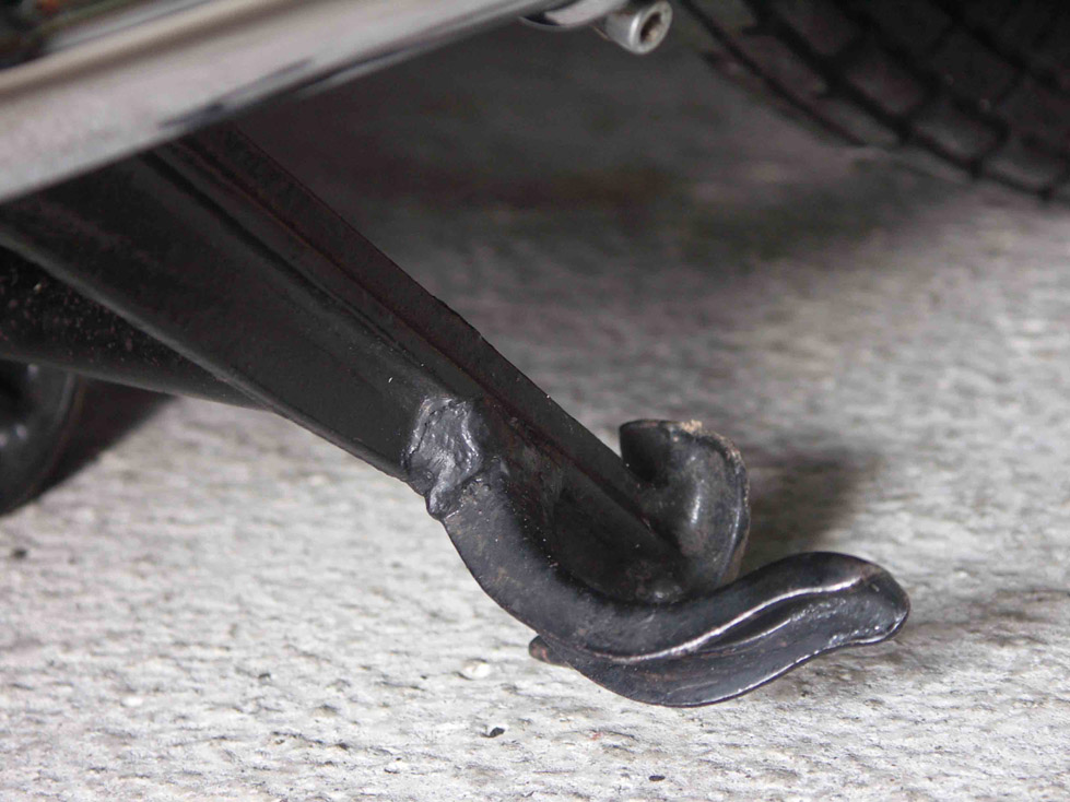

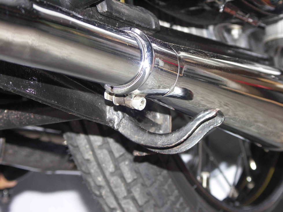

So, hier ein paar Bilder:
- BK-Ständer-03c.jpg (164.09 KiB) 2917 mal betrachtet
- BK-Ständer-02c.jpg (172.5 KiB) 2917 mal betrachtet
- BK-Ständer-01c.jpg (183.29 KiB) 2917 mal betrachtet

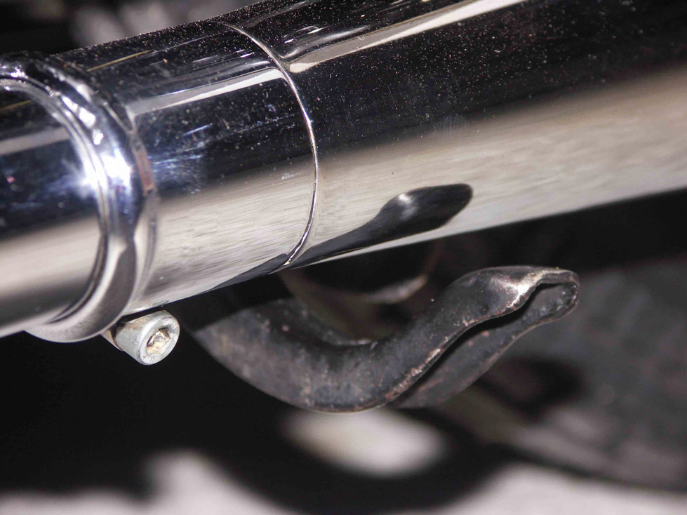

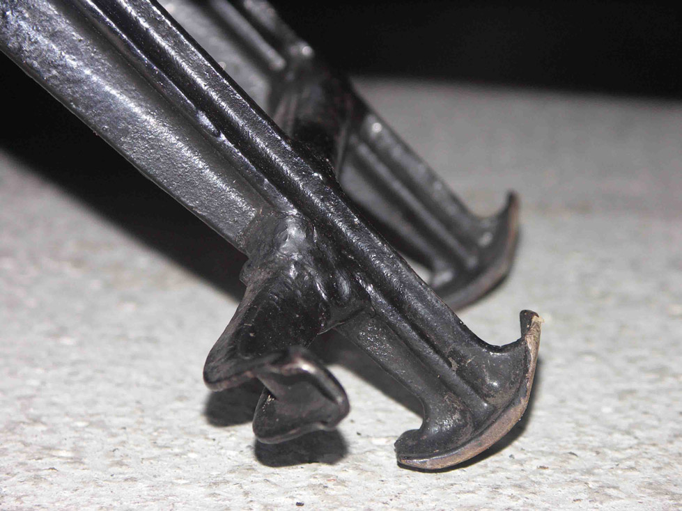

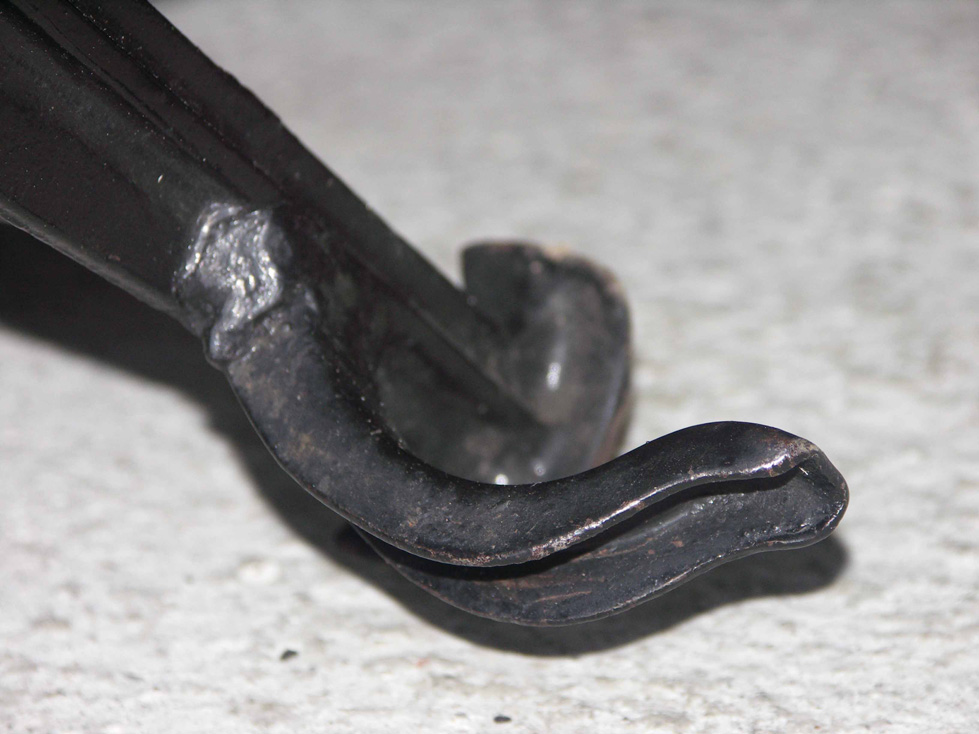

Hier der zweite Teil, weil man ja nur drei Dateianhänge verwenden kann
- BK-Ständer-06c.jpg (183.41 KiB) 2917 mal betrachtet
- BK-Ständer-05c.jpg (195.5 KiB) 2917 mal betrachtet
- BK-Ständer-04c.jpg (162.76 KiB) 2917 mal betrachtet

Hallo André,
wie ist die Materialstärke?
Re: Kippständer
Hallo Peter,
habe bei der Maronen auch noch einmal gemessen.
Ist auch noch original, bestimmt hattest Du es bei Ihr mal gesehen
Die Materialstärke beträgt 2 mm.
