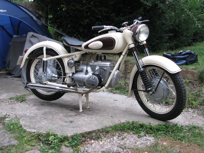

Re: Linierung
Oldi etnschuldige wenn ich Wiederspreche,
aber 1015 kann nicht sein, denn ich habe meine in 1015 Lakieren lassen
Was du meinst ist sicherlich RAL 9001 Cremeweiss
den schau selbst 1015 ist veil zu gelb lastig
- bk002.jpg (98.87 KiB) 6690 mal betrachtet
Re: Linierung
Hallo Arne,
im Endeffekt bleibt es jedem selbst überlassen, welche Farbe verwendet wird. Deine Lackierung sieht zwar sehr schön aus, entspricht aber doch nicht so ganz dem Original. Es geht hier auch um die Farbe der Linien, am ganzen Bike wirkt es dann doch noch etwas anders. Ich habe den Tip damals von einem alten Linierer bekommen und meine schwarze Touren AWO und auch die marone BK damit liniert und es sieht sehr autentisch aus. Der Farbton geht schon ein wenig ins gelbliche, das ist so gewollt und gibt so den alten Touch, besonders zum maron passt es sehr gut.

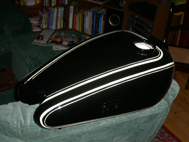

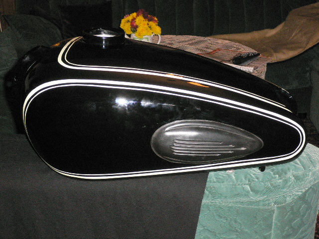

Re: Linierung
ich glaube Arne hat Linien- und Hauptfarbe doch glatt verwechselt.
Mein 75jähriger Linierer hat die Linien elfenbeinfarbig gemacht, ansonsten hat er gemeint soll ich mir ne BMW kaufen, die waren weiss in der Linierung
So musses aussehen , siehe Bilder.
Grüße Oliver
Grüße Oliver
- P1000701.JPG (182.9 KiB) 6567 mal betrachtet
- P1000699.JPG (184.6 KiB) 6567 mal betrachtet
