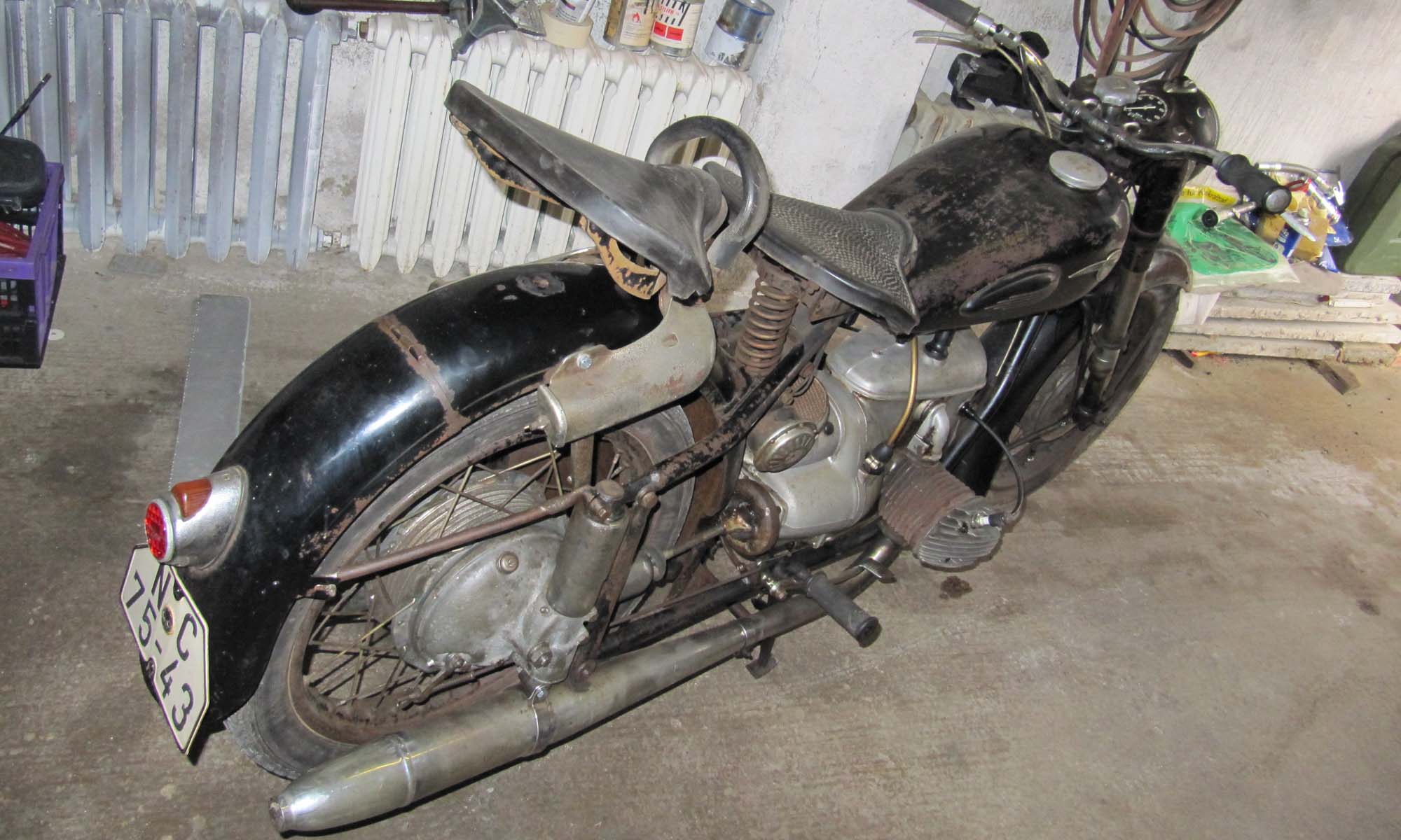

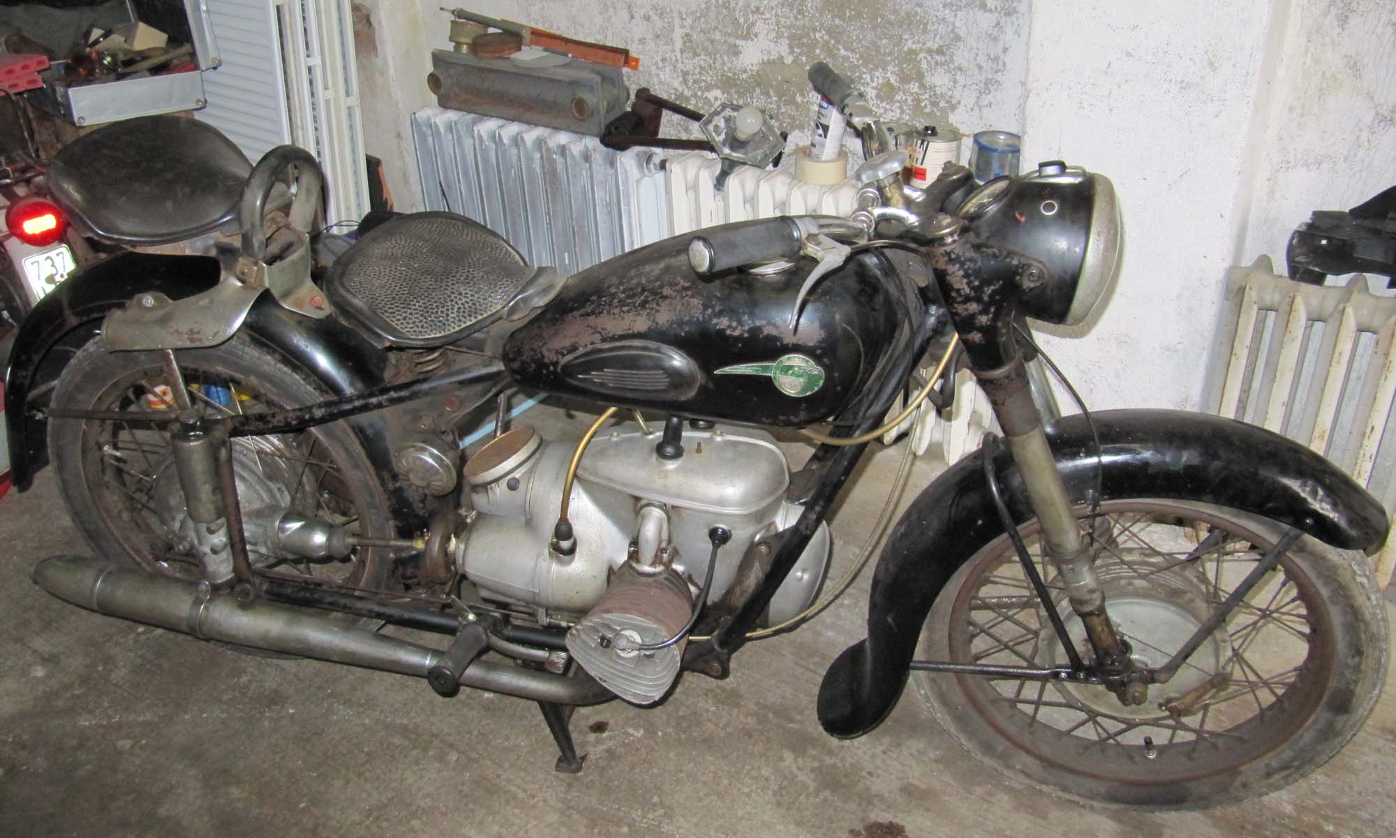

Hallo, bin neu im Forum und möchte mich kurz vorstellen:
Seit kurzem darf ich mich Besizer einer BK 350 nennen. Ich komme aus der Ecke Löbau und bin 23. Jahre alt, noch Student.
Letztes Jahr habe ich eine ES 150/1 Bj. 1970 aus einem sehr langem Winterschlaf geholt und fahre diese sehr gern. Nun sollte noch etwas größeres und älteres her. (Bin schon ne ganze Weile begeistert von ner BK!)
Nun zum Objekt:
Baujahr.: 1958
Rahmennr.: 887...
Motornr.: 163...
müsste also grob stimmen, sie ist laut Verkäufer unverbastelt und hat noch den originalen, jetzt rostigen Lack.
Eure Meinung?
Ich möchte sie noch nicht komplett restaurieren, sondern erstmal den Lack erhalten (konservieren?) und die Technik wieder flott machen. Bei der ES "reichte" eine Vergaserreinigung, neue Batterie, Elektrik überprüfen, neue Reifen und Stoßdämpfer vorn. Hier wirds sicherlich mehr?
Wie würdet ihr den Lack konservieren? (Wachs...?)
kann ich für Testzwecke auch die ES-Batterie verwenden, falls ich die Woche keine geeignete finde?
Was sagt ihr zu der Originalität? War ne allzu billig... :?
Erstmal Danke
Christoph

Hallo Christoph,
Willkommen im Forum :D
Sieht wirklich sehr original aus.
Bevor Du sie groß bewegst, empfehle ich Dir die Bremsankerplatte zu prüfen. Wenn diese nicht richtig in der Gabel sitzt und Du einige kleine Bremsungen durchführst, kann die Bremsankerplatte beschädigt werden.
Wenn Deine Batterie 6V hat und in den Seitenkasten passt, sollte es kein Problem sein.
Eigentlich wurde bei der BK eine Kapazität von mindestens 8 Ah empfohlen.

Sieht relativ vollständig und original aus. Auspuff könnte artfremd sein, Soziusfussrasten fehlen. Bremsankerplatte vorn sieht vom Winkel her komisch aus. Entweder ist der Hebel zu groß oder sie sitzt falsch. Dort wirklich Obacht geben. Der Aluabblendschalter der mit einer Schraube durch den Lenker fixiert wird, ist selten, auf den gut Acht geben. Den Lack wirst du nur schwer erhalten können, im Grunde muss vor jeder Behandlung (egal was) der Rost runter....
Entweder so lassen (Wachsen oder polieren würde ich nicht - Rost neben glänzenden Lackstellen?) oder neu.
Jens

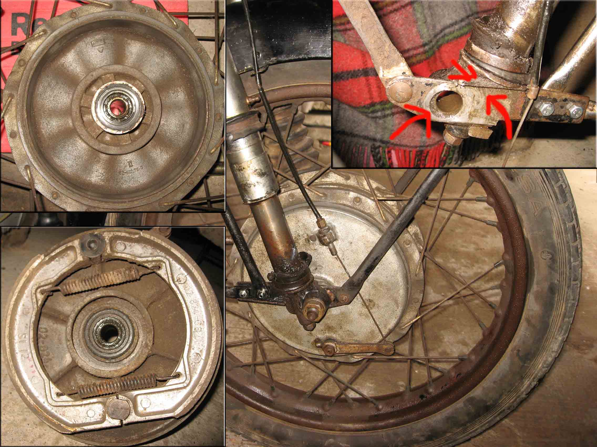

Jetzt zum Vorderrad:
Hab die Bremse neu reingesetzt und jetz müsste es richtig sein. Bei der linken Achsaufnahme fiel mir eine "Unstimmigkeit" auf. Das Bleche ist uím Vergleich zur Achsbohrung zu weit vorn und steht auch bissl nach innen (rote Pfeile).
Kriegt man die Bilder kleiner?

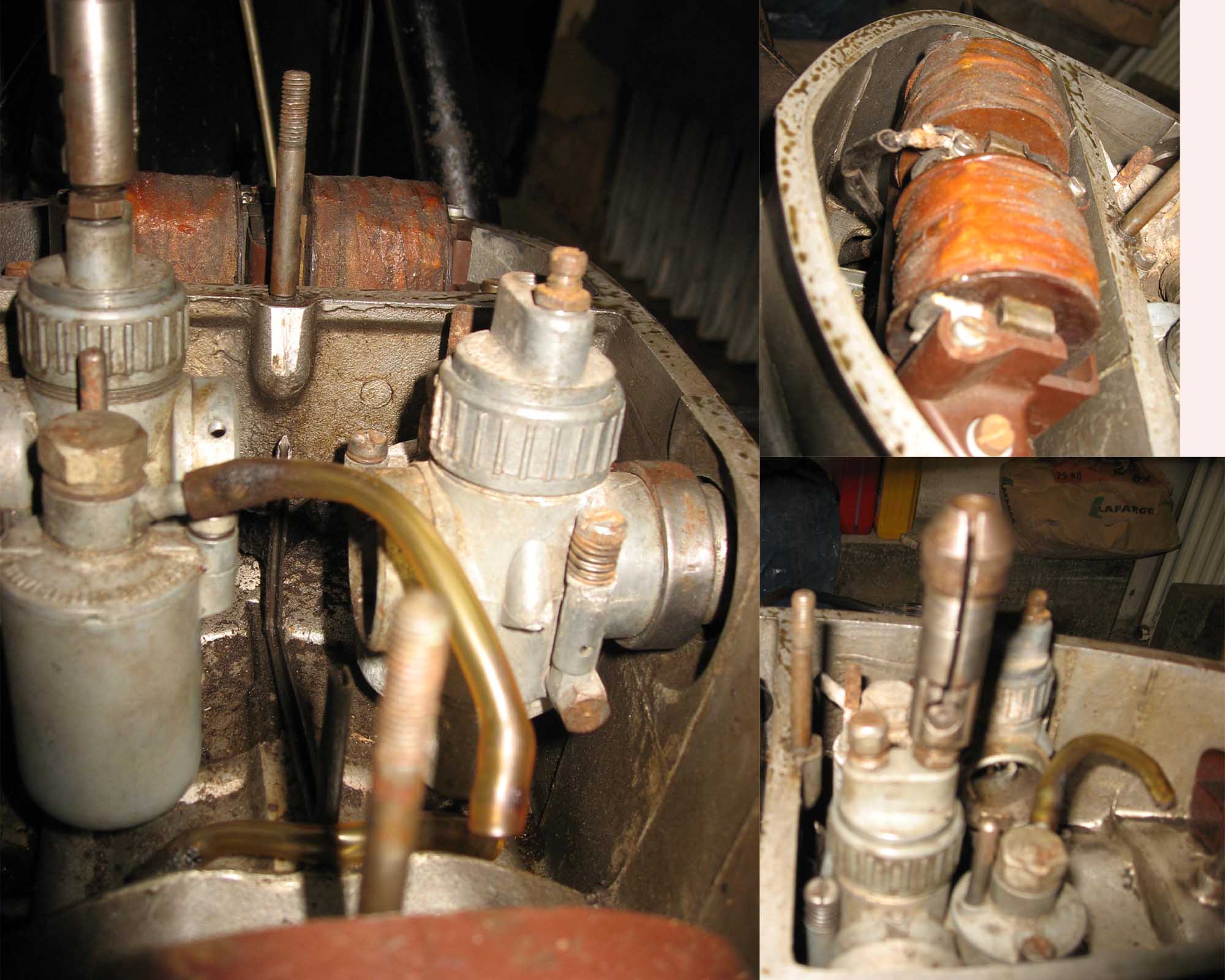

Aufgemacht und bissl erschrocken: ganz schön verkeimt und ich hab keinen Startschieber gefunden! (hatte mich vorher immer gewundert, wo das ding sein soll, hab ja damit ne so die Erfahrung! :( ) Der Benzinverteiler fehlt auch.
Da hab ich mir ganz schön was aufgehalst? Der Verkäufer schrieb, das er früher so unterwegs war!?

da stimmt was nicht. Das Blech in der Achsaufnahme ist nicht original, normalerweise ist das Schutzblech direkt an der Telegabel befestigt. Schau mal hier bei der Nr. 20. Das die Faltenbälge fehlen hast Du sicher schon bemerkt :mrgreen:
Im Vergaserraum fehlt neben dem Schieber (nur ein Stück Blech mit einem Stab dran) und dem Verteiler auch die Pertinaxbuchsen auf der Ansaugseite der Vergaser und eine Bowdenzugaufnahme. Zwischen denen läuft dann der Schieber.

Wo komm ich an die Pertinaxbuchsen ran? Den Schieber könnte man also theoretisch selber bauen. Der Bowdenzug is auch da, nur abgeschraubt...

mir ist an der Vorderradbremstrommel aufgefalllen, dass da ein Riss von einem Speichenloch ausgehend zum Bremsring verläuft. Die Nabe ist Schrott. In keinem Fall mehr damit fahren!!!!
Wie Jens schon bemerkt hat, stimmt an dem Halteblech unten an der Telegabel was nicht. Irgendwas ist da umgebastelt worden. Wie mir scheint, rastet die Bremsankerplatte dort auch nicht mehr richtig ein. Dort wird das Bremsmoment vom Rad auf die Telegabel übertragen. Wenn da was nicht stimmt ist das lebensgefährlich, da die Bremsankerplatte beim Bremsen rausrutschen und sich mitdrehen könnte!!!

Die Aufnahme am Teleskoprohr für die fordere Schutzblechstrebe ist nur abgebrochen. Das Blech ist da nur reingefuscht. Wenn Du willst, mache ich dir eine Schablone vom Original. Mit der kannst Du das Teil nachbauen und einschweißen.
Das Lufberuhigungsrohr findest Du hier:http://www.sausewind-shop.com/Zweiraede ... braun.html oder billger aus einer ausgeschlagenen Pertinax-Telegabelbuchse nachbauen.

Schau Dir das Bild von der Radnabe doch mal an. Oben links ist der Riss deutlich zu sehen und ich kenne das Schadensbild nur zu gut.
