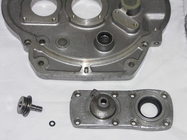

Habe mir bei "Oldi" auch ein Gehäuse machen lassen. Den Nullring auf dem Kupplungsdruckstift hatte ich damals gemacht. Durch den Arbeitsweg des Druckstiftes muss recht genau gearbeitet werden. Grundsätzlich funktioniert das so. Jedoch ist es besser, wenn Du die Nut für diesen Nullring ins Gehäuse machst, leider hatte ich nicht die techn. Möglichkeit. Aber "Boger" hat es so gefertigt und ist so sicherlich besser dran.
Aber ich betone noch einmal, dass man das Getriebe auch mit originaler Dichtungsvariante tropffrei bekommen kann

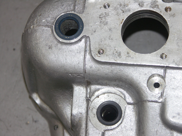

Hier noch einmal ein paar Bilder vom Umbau auf Wellendichtringe, welche "Oldie" super eingesetzt hat
Wellendichtringe sind eine feine Sache, auch weil sie von außen montiert sind.

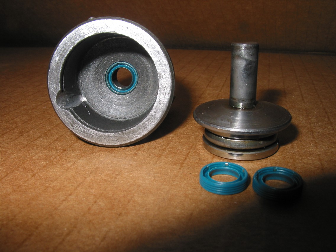

Ich habe mit die V-Ringen mein Getriebe endlich relativ dicht bekommen.
Dazu habe ich auch im Kupplungsdruckstift ein Dichtring eingebaut: das Ring hat Maße 8 x 12x3,und ist ein richtiger Simmering. (S.Foto)
Ich hoffe dass es so ziemlich trocken sein wird.
Ciao.
Riccardo.

Oldie hat mir die Simmerringe eingesetzt, was eine klasse Sache ist! Damit es hinten zum Druckpilz nicht raustropft, habe ich senkrecht in die kleine Stahlglocke eine Nut gefräst, so dass das Öl nach unten ablaufen kann (Wirkung wie bei Capriolo). Der Sicherungsring steht dort auf 5mm Umfang im Freien, was aber nicht weiter tragisch ist. Damit erst kein Öl dort hineinkommt, habe ich als hinteres Lager für die hohle Antriebswelle ein Gekapseltes genommen, wobei ich die Kapselung, die ins Getriebe zeigt, herausgenommen habe. Sollte dennoch Öl durch das Lager nach hinten duchkommen, kann es gleich in einer kleinen Nut im Lagersitz des besagten Lagers (mit Rundfeile angebracht) wieder zurück ins Getriebe laufen (so auch bei BMW). Das ganze funktioniert tip top, kein einziger Tropfen Öl hat das Getriebe seitdem verlassen.

die Getriebeabdichtung wurde schon viel diskutiert und es gibt bei der Abdichtung der Kupplungsdruckstange mehrere gute Ansätze.
Ich habe ebenfalls ein einseitig abgedichtetes Lager verwendet. Außerdem kann durch eine Nut in der Druckglocke und eine kleine Bohrung im Gehäuse (Nut im Lagersitz tut es natürlich auch) das Öl zurück ins Gehäuse laufen. Nach meiner Erfahrung reicht das aus. Eine zusätzliche Abdichtung am Druckstift ist nicht erforderlich, kann aber auch nicht schaden.
Ich bin aber der Meinung, dass eine alleinige Abdichtung des Kupplungsdruckstiftes nicht ausreicht. Das Öl sucht sich den Weg des geringsten Widerstandes. Da die Kupplungsdruckstange selbst auch nicht abgedichtet ist, besteht weiterhin die Gefahr, dass Öl durch die Welle in die Kupplung läuft. Ich persönlich halte es deshalb für sinnvoll zu verhindern, dass das Öl überhaupt bis dorthin gelangt.
