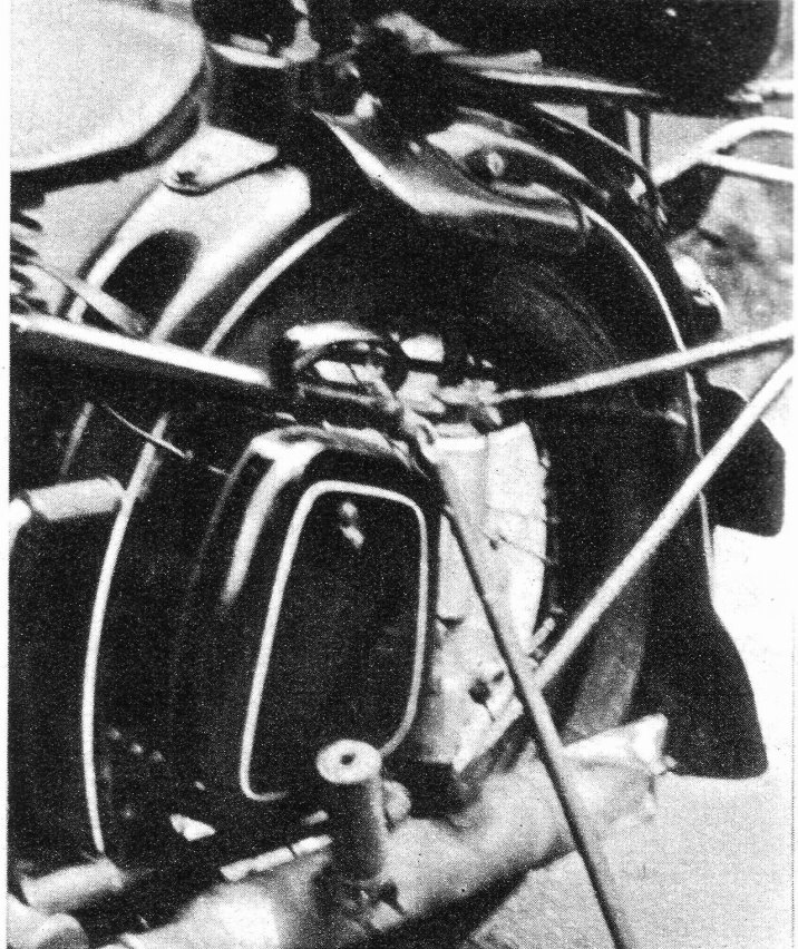

Re: Seitenständer
Hallo Elektroschrauber,Elektroschrauber hat geschrieben:...ich würde gern mal wissen wo dieser Seitenständer verschraubt war. ...
dann gibt es ja auch noch die Eigenbauvariante, wie sie im Verzeichnisbaum der BK350-Homepage unter Historisch / BK im Straßenverkehr zu sehen ist.
- ST-BK-EB-b.jpg (221.7 KiB) 5201 mal betrachtet

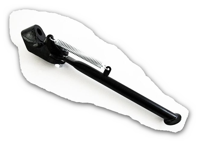

Re: Seitenständer
ja ich habe geschaut
Ist natürlich Geschmacksache, sieht nicht ganz nach kraftfahrzeugtechnischgen Kulturgut aus
Sieht so ähnlich aus, wie einer der von der Fa. AKF als MZ-Zubehör für 13,60 € angeboten wird.
Bei dem o.g. Verkaufsangebot steht mit roter Farbe die Bemerkung:
Dieser Artikel ist nicht zulässig im Bereich der STVO!
- Seitenständer.jpg (30.71 KiB) 5143 mal betrachtet

Re: Seitenständer
die Entsprechung nach STVO wird wegen des fehlenden elektrischen Schalters zur Unterbrechung der Zündung bei abgeklappten Ständer veweigert. Bei meiner TÜV-Untersuchung im September 2010 hatte ich diesen Ständer angebaut. Der TÜV-Mann meinte: Die heutige Vorstellung Deines Motorrades erfolgte ohne diesen Ständer.
Der Ständer funktioniert an diesem Anbauort einwandfrei, nur bei sehr großer Schräglage in der Kurve kam es bei mir schon mal zum Schleifen auf dem Asphalt.
Gruß surferklaus
Gruß surferklaus
