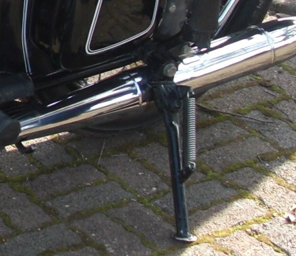

hey Leute hab am Wochenende auf dem Emmenrausch ne BK mit Seitenständer gesehen............
gab es den orginal als ersatzteil?
Oder ist das ein eigenbau gewesen?
Fand ich auf jedenfall echt super das Teil.

sah total einfach aus ,zum Glück hab ich ein Bild gemacht.......
so nun muß mir nur jemand erklären wie ich hier ein Bild einfüge.......
dann dürft ihr alle staunen.......... :D
BK mit Seitenständer.....
Seitenständer Bk.jpg (120.55 KiB) 5166 mal betrachtet
na dann schau mal.....

ja ich habe geschaut :(
Ist natürlich Geschmacksache, sieht nicht ganz nach kraftfahrzeugtechnischgen Kulturgut aus :roll:
Sieht so ähnlich aus, wie einer der von der Fa. AKF als MZ-Zubehör für 13,60 € angeboten wird.
Bei dem o.g. Verkaufsangebot steht mit roter Farbe die Bemerkung:
Dieser Artikel ist nicht zulässig im Bereich der STVO!

die Entsprechung nach STVO wird wegen des fehlenden elektrischen Schalters zur Unterbrechung der Zündung bei abgeklappten Ständer veweigert. Bei meiner TÜV-Untersuchung im September 2010 hatte ich diesen Ständer angebaut. Der TÜV-Mann meinte: Die heutige Vorstellung Deines Motorrades erfolgte ohne diesen Ständer.
Der Ständer funktioniert an diesem Anbauort einwandfrei, nur bei sehr großer Schräglage in der Kurve kam es bei mir schon mal zum Schleifen auf dem Asphalt.
Gruß surferklaus

So einen Seitenständer hab ich auch noch zu liegen. Den hab ich vor Urzeiten mal aus einer genauso uralten Kramkiste rausgeholt, also wohl ein Teil aus DDR-Zeiten.
Ich hab den ein wenig an der BK hier und da mal rangehalten und bin der Meinung, dass man ihn durchaus an die Fussrastenhalterung anbauen kann. Den Bolzen muss man natürlich verlängern, den Seitenständer etwas bearbeiten und den Anschlag abändern, so dass er nicht an den Auspuff knallt. Aber machbar sollte das sein. Dort fällt er auch nicht so stark in Auge wie an den anderen Stellen und ist besser zu bedienen. *denk*
Wenn man eine zweite Feder seitlich rankriegt, die den Ständer bei Entlastung selbständig hochzieht, sollte das sogar TÜV-tauglich sein.
Angucken werd ich mir die Sache auf jeden Fall nochmal. So ein Seitenständer ist gerade für die BK angebracht. Ist jedesmal ein Kraftakt, das Ding aufzubocken, zumal der Hauptständer auch schon die üblichen "Knickspuren" im Rahmen hinterlassen hat.
