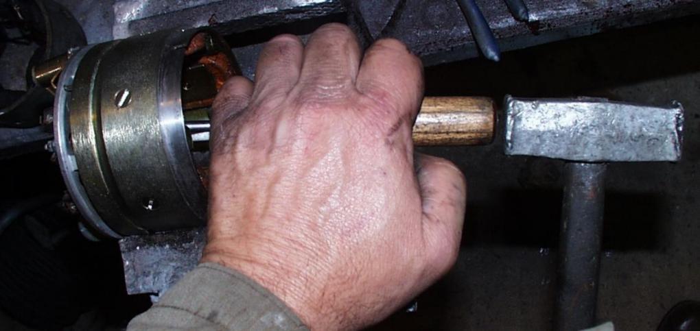

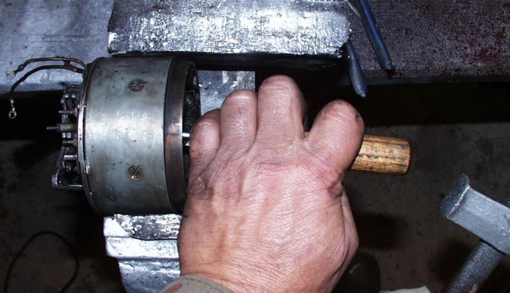

Mit einem Dorn oder Schraubenzieher lassen sich die beiden Teile (Gehäuse aus Eisen und Deckel aus Aluguß) leicht trennen, indem man von innen in der Nähe der 3 Kerbnägel vorsichtig klopft:
- Kopie von PIC00007.jpg (78.93 KiB) 13604 mal betrachtet

Nun wird das gleiche an der neuen 60W-Maschine getan. Wenn sich das Aluteil etwas bewegt hat, kann man auch mit einem Schraubendreher in den Spalt greifen und die beiden Teile auseinanderhebeln. Der Draht von DF, der an den Regelwiderstand geht, wird einfach abgeschnitten (man kann ihn natürlich auch ablöten):

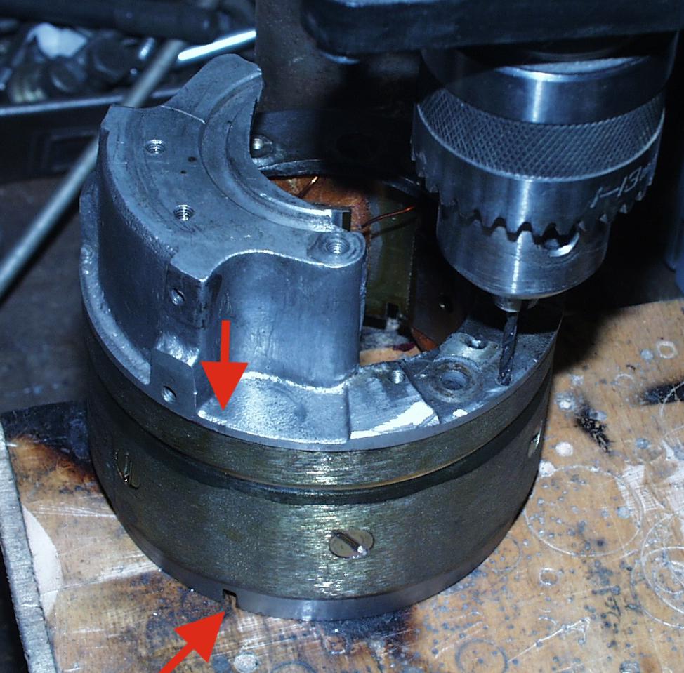

Jetzt wird der Aludeckel der BK-Lima auf das Gehäuse der TS-Lima gesetzt und ausgerichtet. Achtung! Das neue Gehäuse hat 2 Einfräsungen, man muß den Deckel so ausrichten, daß die beiden Drähte des Stators auf der Seite liegen, wo vorher die 3 Drähte des BK-Stators durch die Gummitülle geführt waren (also in Fahrtrichtung links, im Bild oben sind die Drähte zu sehen).
Anschließend werden 3 Löcher 2,5 durch den BK-Deckel an den Stellen, wo die Kerbnägel saßen, in das neue Gehäuse gebohrt:
- Kopie von PIC00009.jpg (128.31 KiB) 13604 mal betrachtet

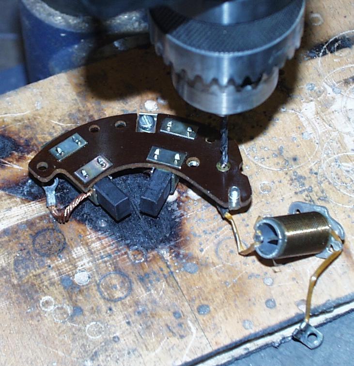

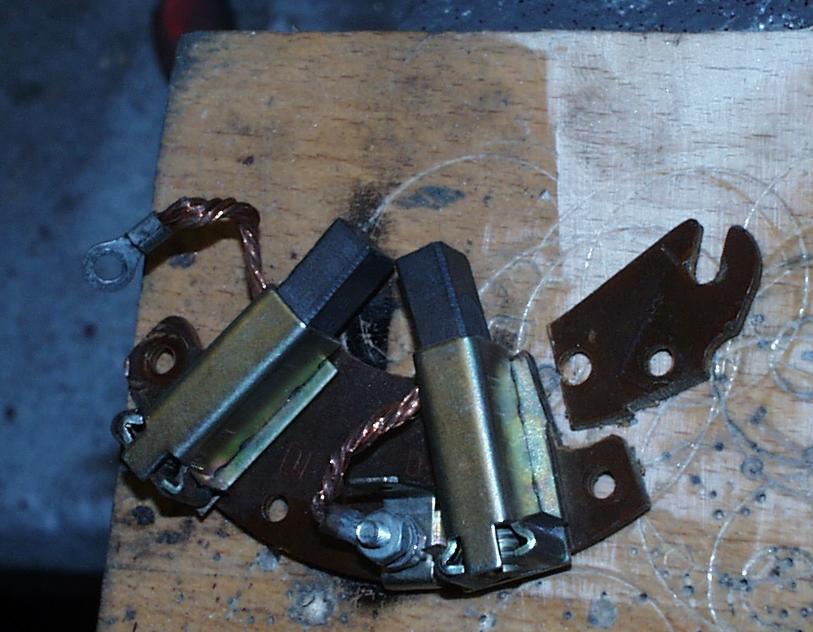

Die nächsten Schritte hängen davon ab, in welchem Zustand die Teile sind, die auf der Pertinaxplatte befestigt sind. Bei mir waren sie so desolat (z.B. waren die Bürstenhalter lose und die Platte gesprungen), daß ein Wechsel der Platte nötig erschien. Dazu müssen beide Platten (BK und TS) ausgenietet werden, bei der BK ist noch das Lösen der mittleren Schrauben M3 (für Kl. 15) nötig). Dazu werden die Niete auf der Rückseite mit einem Winkelschleifer kurz angekratzt, dann kann man sie mit einem Durchschlag austreiben:
- Kopie von PIC00010.jpg (116.51 KiB) 13603 mal betrachtet

Nun wird am neuen Teil der Hohlniet ausgebohrt, der den Anschluß von DF trug:
- Kopie von PIC00011.jpg (91.99 KiB) 13603 mal betrachtet

Jetzt werden die beiden Pertinaxplatten übereinander gelegt und auf dem TS-Teil die BK-Kontur angerissen und mit einer Laubsäge o.ä. ausgesägt. Der Flachstecker bei D+ wird natürlich abgeschraubt!
Man hat nun einen neuen und passenden Bürstenträger für die BK. Bevor der aber angebaut wird, geht mein Aludeckel zum Strahlen. Er hat über die Jahre so viel Patina und Dreck (Graphit-Abrieb) angesetzt, daß ich ihn so nicht wieder verbauen möchte, ich habe trotz Bremsenreiniger usw. ihn auch nicht so sauber bekommen, wie ich es mir wünschte. Wenn ich ihn vsstl. nächste Woche zurückbekommen habe, werde ich das hier fortsetzen.

In der Zwischenzeit sollte man sich folgendes beschaffen:
3 Halbrundkerbnägel 2,5x10 ISO 8746 (DIN 1476)
2 Halbrundniete 3x10 DIN 660
(plus etwas Reserve je nach persönlicher Geschicklichkeit).
Das Bohren in das Gehäuse sollte nach ISO mit 2,5 H11 erfolgen, d.h. ein Übermaß von bis zu 75µm. Dies entspricht einer ganz normalen Bohrung mit SpiBo 2,5mm. Sollte der Nagel dann trotzdem "hineinfallen", so hilft Sekundenkleber oder Loctite. Das Ganze wird am Ende sowieso durch die Schrauben M5 zusammengehalten, die Nägel dienen mehr oder weniger nur als Montagehilfe.

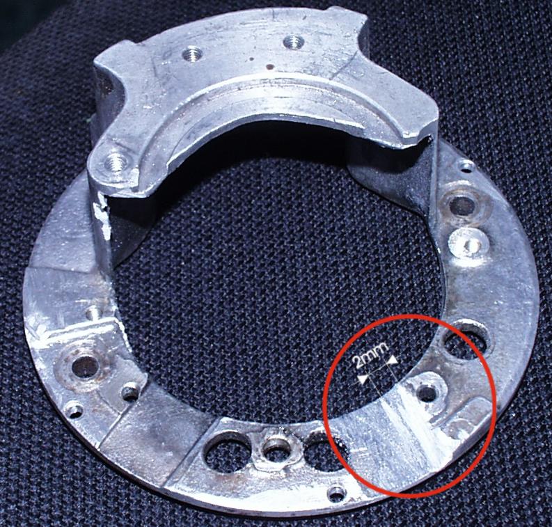

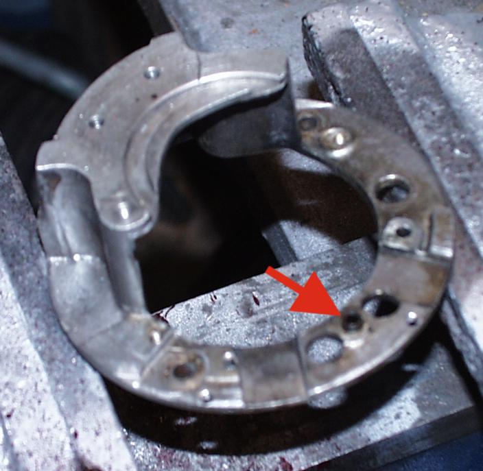

Beim Anpassen habe ich festgestellt, daß die Bürstenhalter der TS-Lichtmaschine etwas anders sind als die originalen. Wenn die originale Polarität beibehalten werden soll, besteht hier Kurzschlußgefahr:
- Kopie von PIC00015.jpg (88.81 KiB) 13564 mal betrachtet

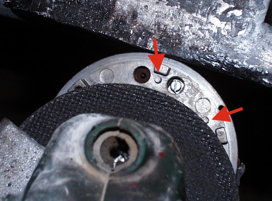

Überholung Lima und Umbau auf 60/90W
Hier muß am Aluguß mit Vorsicht etwas abgetragen werden. Auch muß unbedingt geprüft werden, ob zwischen diesem und den unten verstemmten Befestigungsnasen der Bürstenhalter ein ausreichender Abstand (>0,5mm) besteht. Man kann natürlich auch die Bleche am Bürstenträger (die bei der originalen Platte nicht vorhanden sind, da sind die Bürstenhalter direkt ins Pertinax verstemmt) bearbeiten, aber mir scheint das wegen der Festigkeit nicht geraten. Bei meiner hatten sich im Laufe der Jahre die Durchbrüche im Pertinax erheblich vergrößert, beide Bürstenhalter wackelten...
- Kopie von PIC00016.jpg (131.29 KiB) 13561 mal betrachtet
